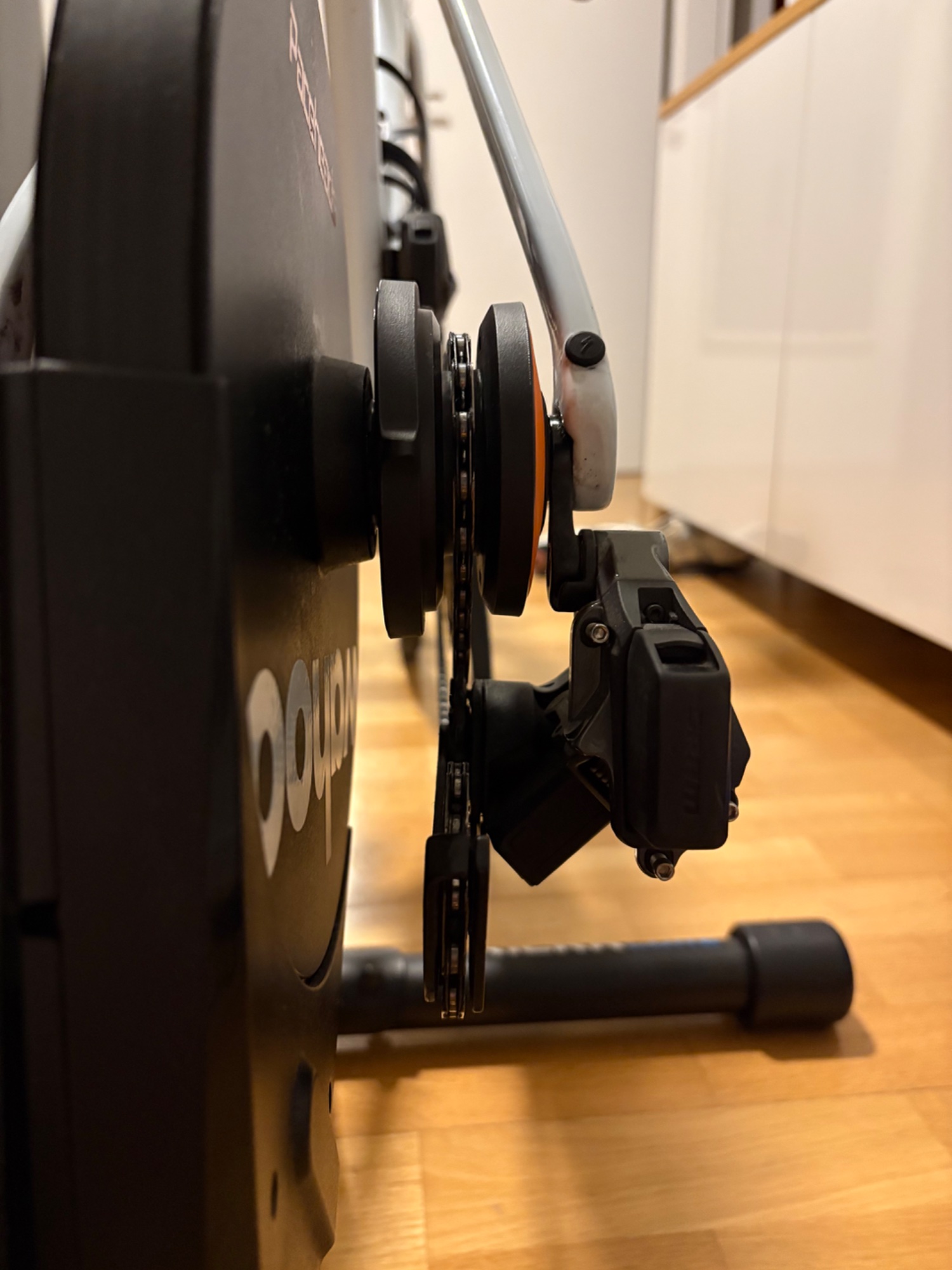

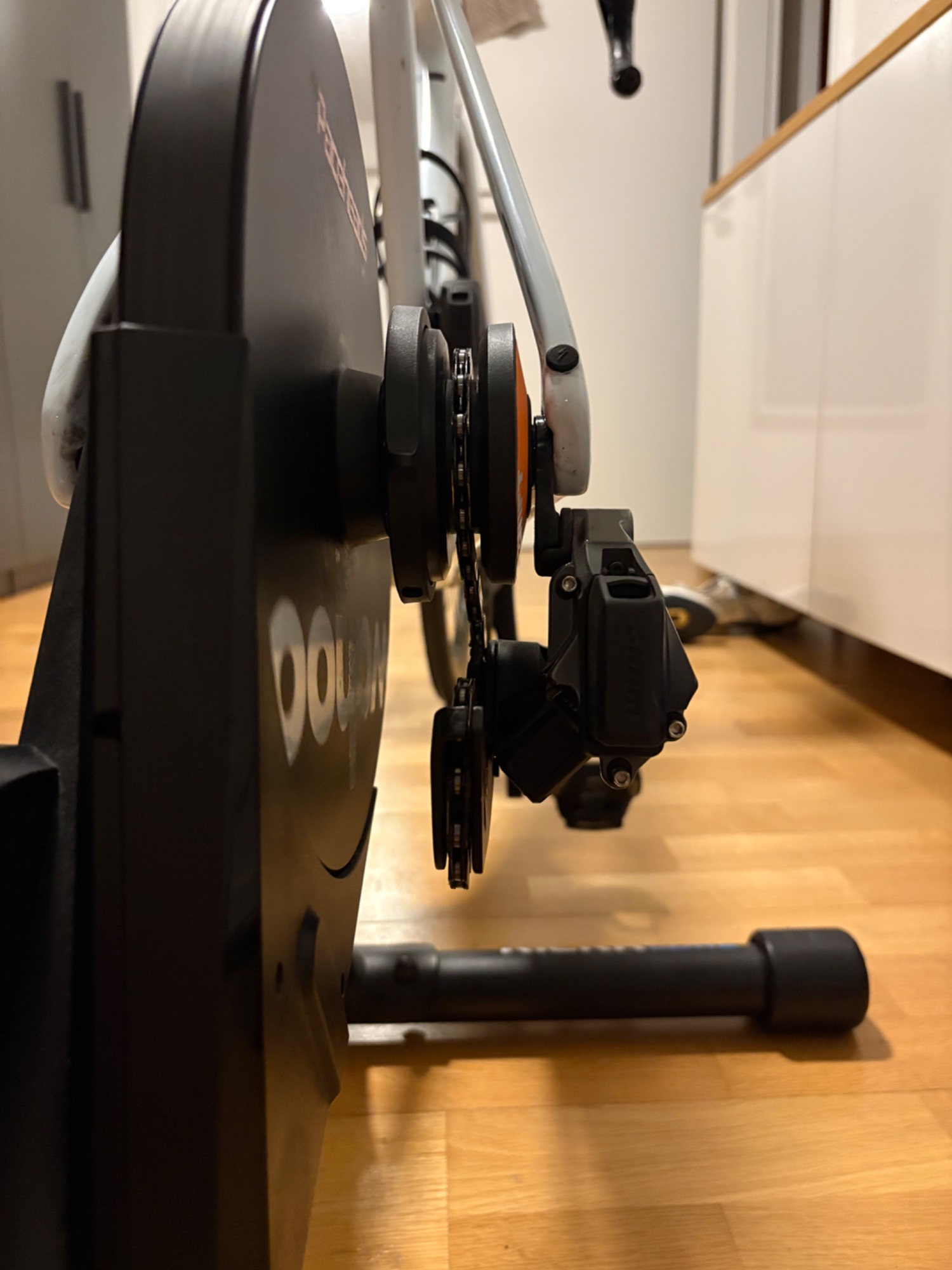

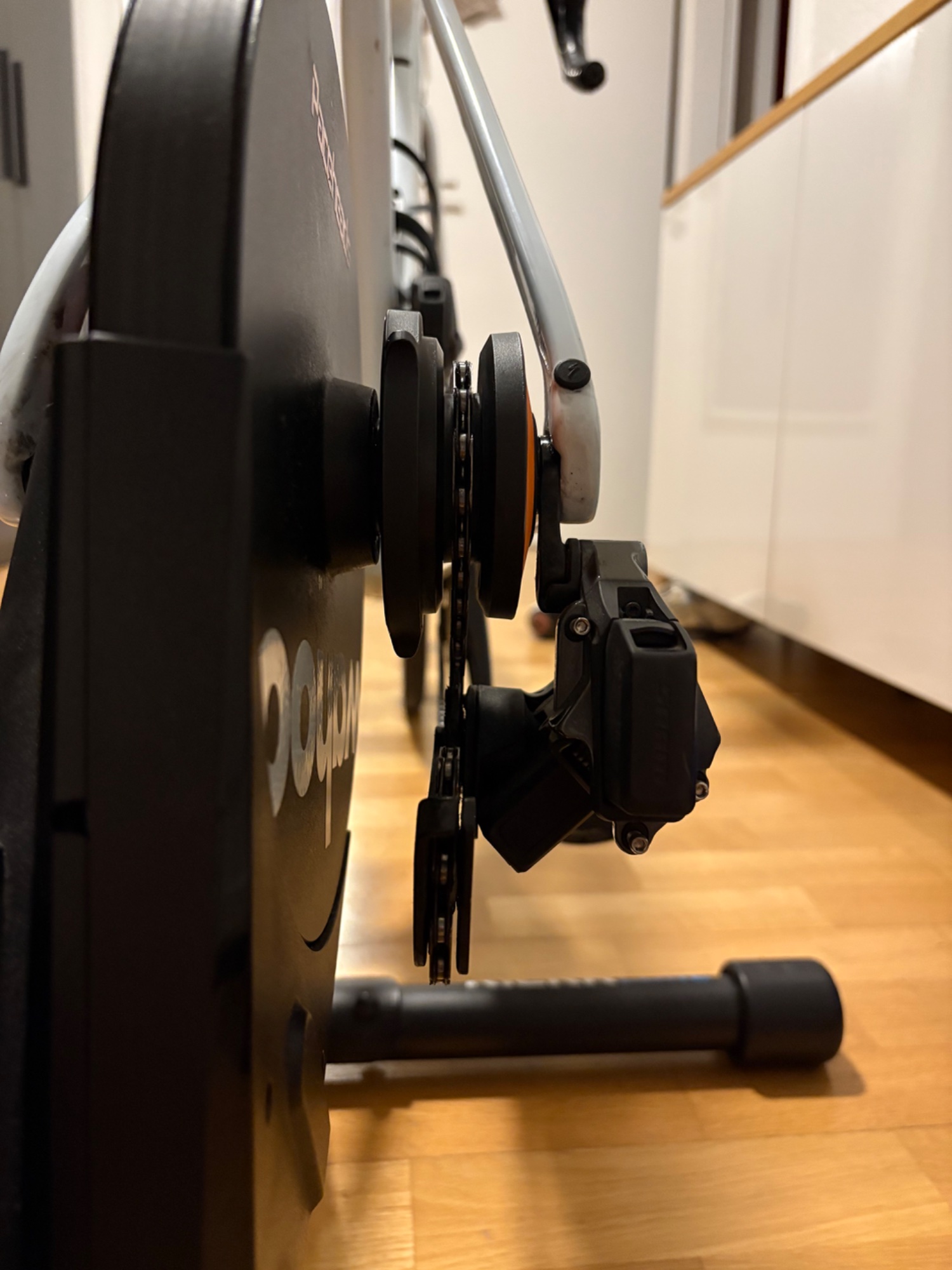

Ich habe gestern meinen Zwift Cog&Click V2 auf den Wahoo Kickr Core nachgerüstet. Ich bin mir nicht sicher, ob das Geräusch „normal“ ist oder ob ich etwas anders einstellen muss. Ich wüsste allerdings auch nicht, was ich anders einstellen sollte. Die Kette bzw. Schaltwerk ist mit dem Ritzen meiner Ansicht nach in einer Linie…
Habt ihr Ideen oder Erfahrung?

hast du an dem hinteren Ring, dort wo die 3 Knubbel sind, mal versucht zu drehen ? Dort befindet sich auch eine Skala mit Zahlen. Durch das verdrehen kannst du die Pos. des Ritzels verändern
(mehr nach innen oder aussen)
Ich glaube das gehört so, läuft einfach "rauh". Ich habe gestern meinen Core2 aufgebaut und eine Testrunde gedreht. War überrascht wie laut und rubbelig die Kette ist. Hatte bisher einen reinen Riementrainer.
Hier gibt's wie bei mir auch noch das Problem das Sram (größere Röllchen) verwendet wird. Ich denke wenn die Grate des neuen Cog Ritzels eingefahren sind sollte es etwas leiser werden.
Mir fällt auf das die Schaltwerke deutliche Abweichungen beim gleichen 14er Ritzel haben. Foto aus deinem Video und bei mir.
Keine Ahnung ob die daraus resultierenden Umschlingungswinkel den Geräuschpegel nennenswert ändern. Vorne habe ich 48 auf dem großen Blatt und Cog steht auf 8 oder 9
