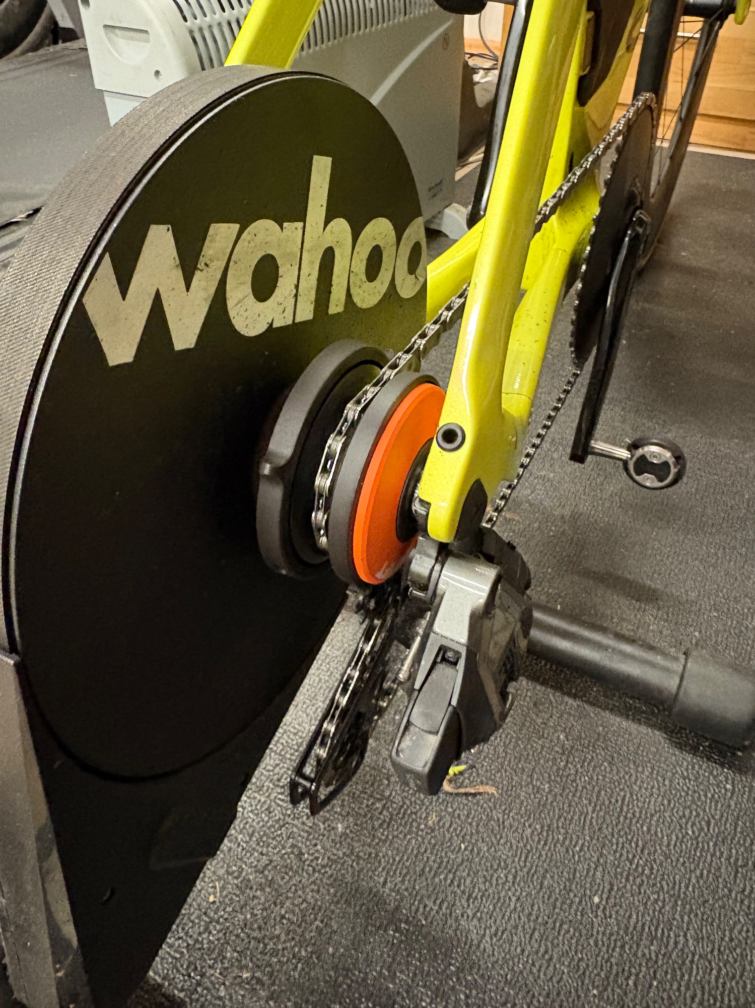

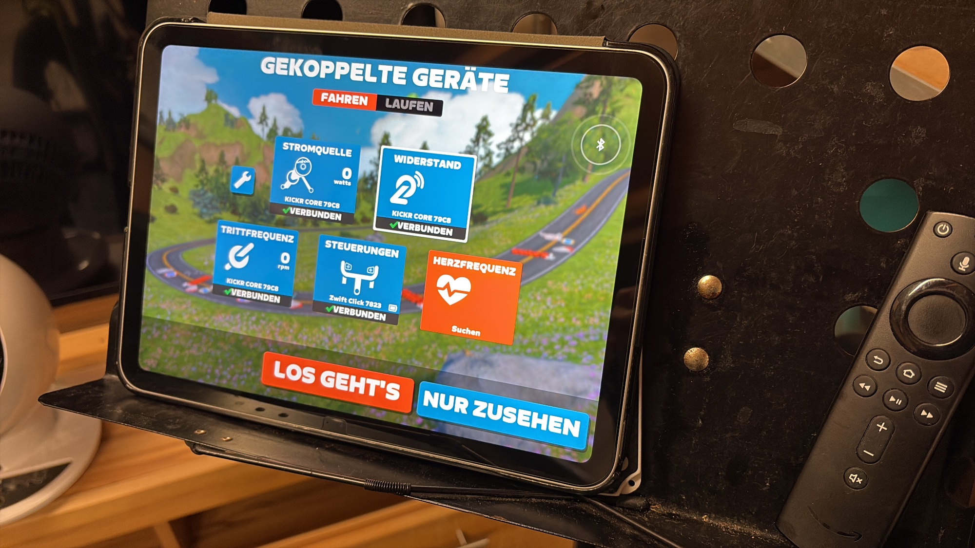

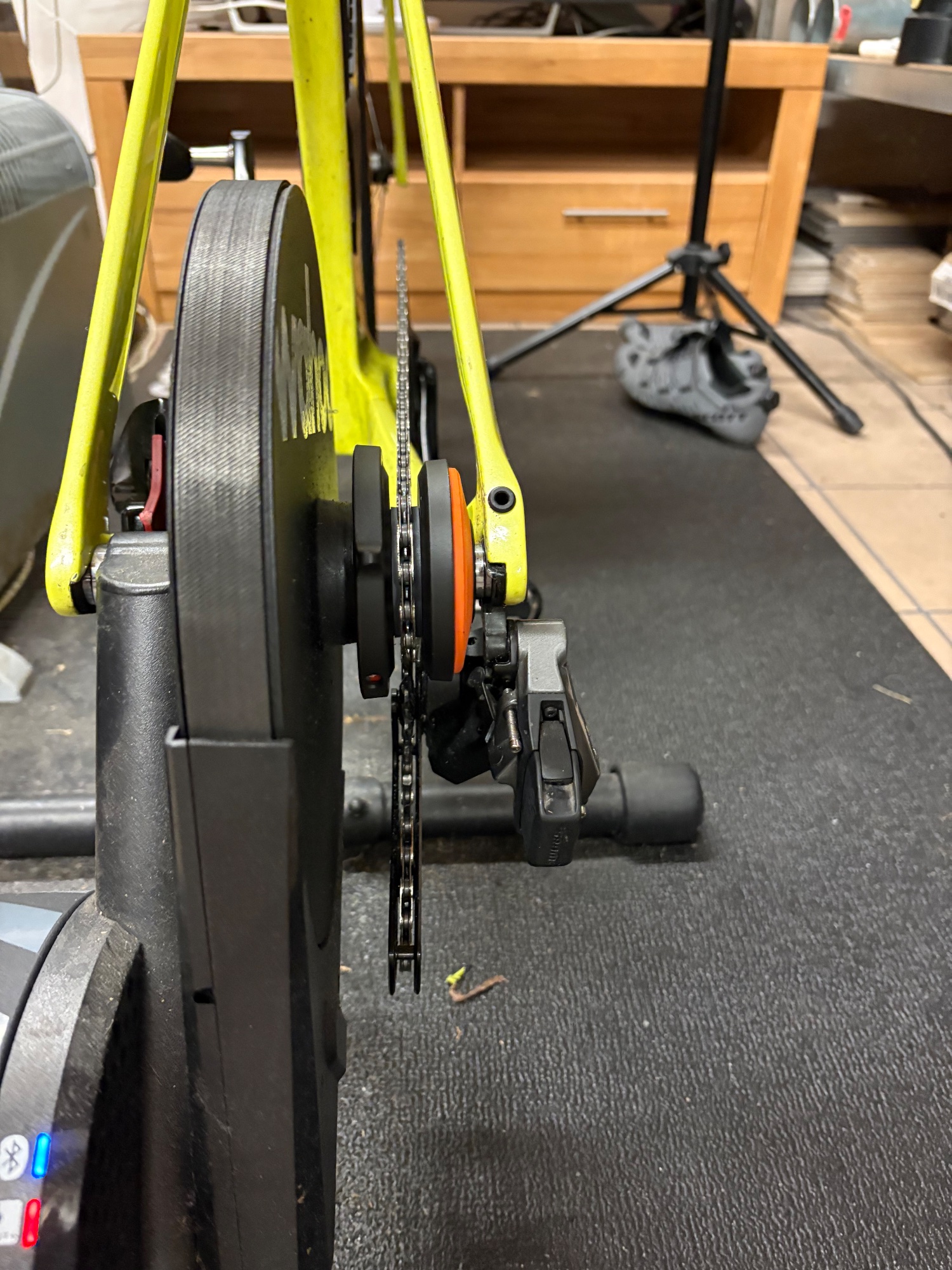

Ich hab diese Woche auch umgerüstet. Ist schon leiser und der Gangwechsel „smoth“. Als Gamechanger würde ich es nicht bezeichnen. Dadurch auch mal ein Update gemacht 😅😎🤪😉

Ich habe bei meinem Kickr Core auch das Set (Cog Orange + Click) gekauft. Beim Core habe ich auch vorsichtshalber due aktuelle Firmware installiert. Irgendwie geht mir das im freien Modus im Gang 24 zu leicht. Dadurch komme ich auf der Geraden bei 95 Umdrehungen auf ca. 30km/h bei 120w.
In den Einstellungen habe ich den schiebeschalter Schwierigkeigsgrad ganz nach rechts geschoben.
Großes Kettenblatt habe ich aufgelegt. Hat jemand eine Idee?
