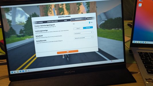

Bei mir die der Schaltbereich auf "Mixed Terrain (1x24)" und der Schaltstil auf "Fortlaufend" eingestellt.
Dann nimm mal bitte einen Rennradtypische Schaltung und probiere es erneut aus.

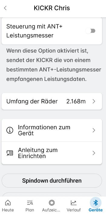

Leider habe ich immer noch das Problem, dass der Widerstand (auch im Gang 24) zu leicht ist. Dadruch komme ich auch nicht auf eine höhere Geschwindigkeit.
Momentan meine Einstellun, siehe Bild. Ich habe auch schon etwas herumgespielt, leider ohne Erfolg.

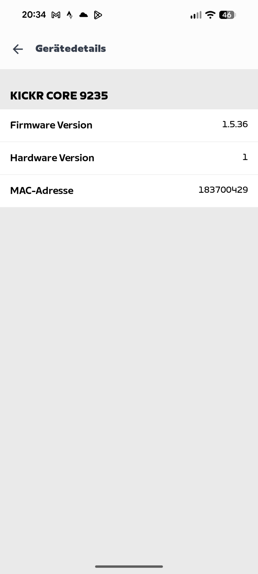

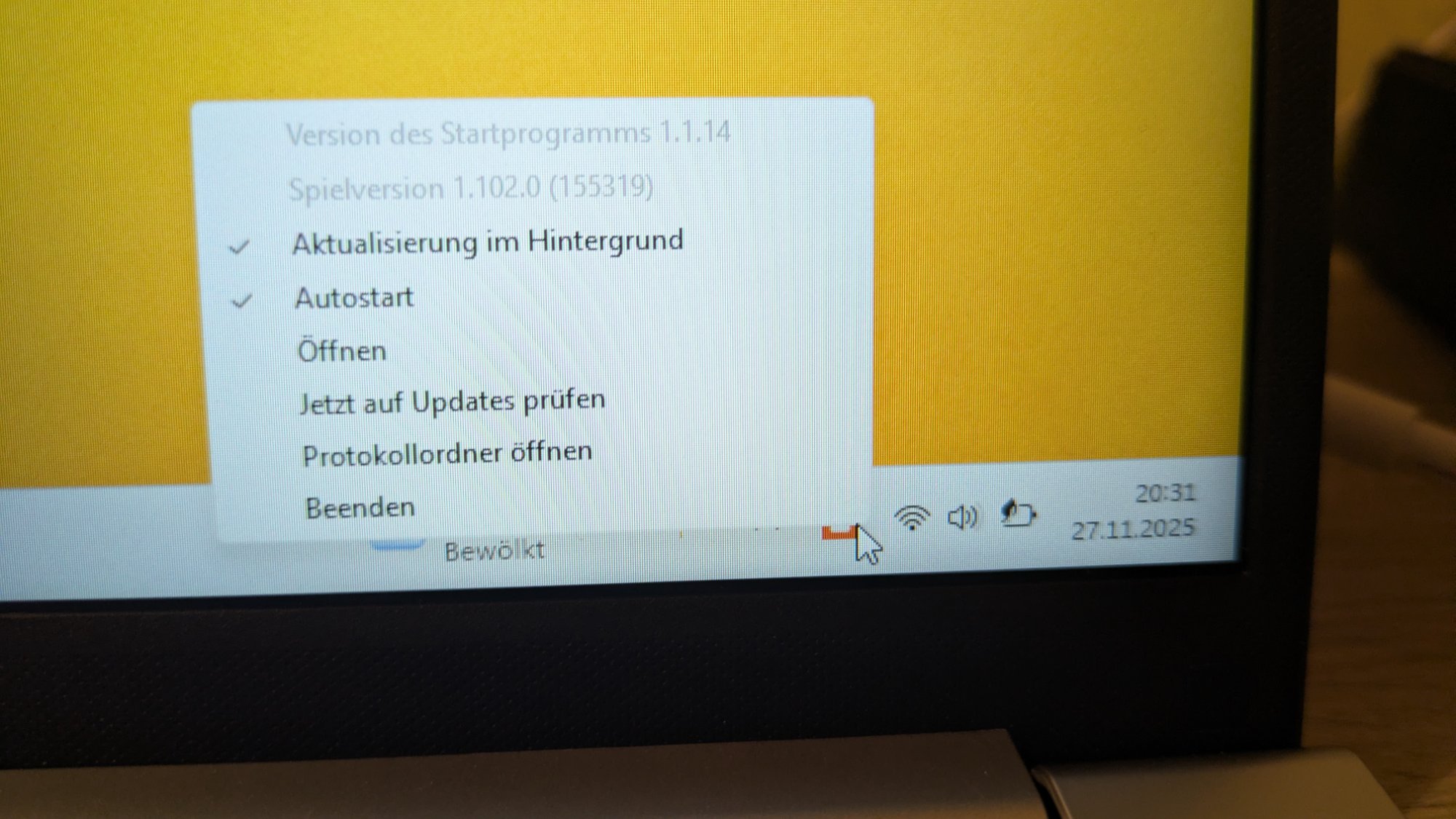

der Widerstand extrem gering, selbst im höchsten Gang (24) fühlt es sich an, als würde ich im 8. Gang fahren. Mehrere Spindown-Kalibrierungen am Wahoo habe ich bereits durchgeführt, leider ohne Erfolg. Anbei ein paar Bilder. Vielleicht kann jemand erkennen, ob etwas nicht korrekt installiert ist oder ob ich einen Fehler gemacht habe.

Ich kann das nicht beurteilen, aber hast Du mal mit der Wahoo-App ein Training ausprobiert?

ich habe immer noch das Problem, dass bei der virtuellen Schaltung der Widerstand sehr gering ist. Ich habe inzwischen auch Zwift auf einen Tablet installiert. Gleiches Problem. Dann habe ich auch versucht alles über die Compantion-App zu koppeln, wieder das gleiche Problem.
Ich finde nirgends die Einstellung des Radumfangs. Wo genau steht dieser?
