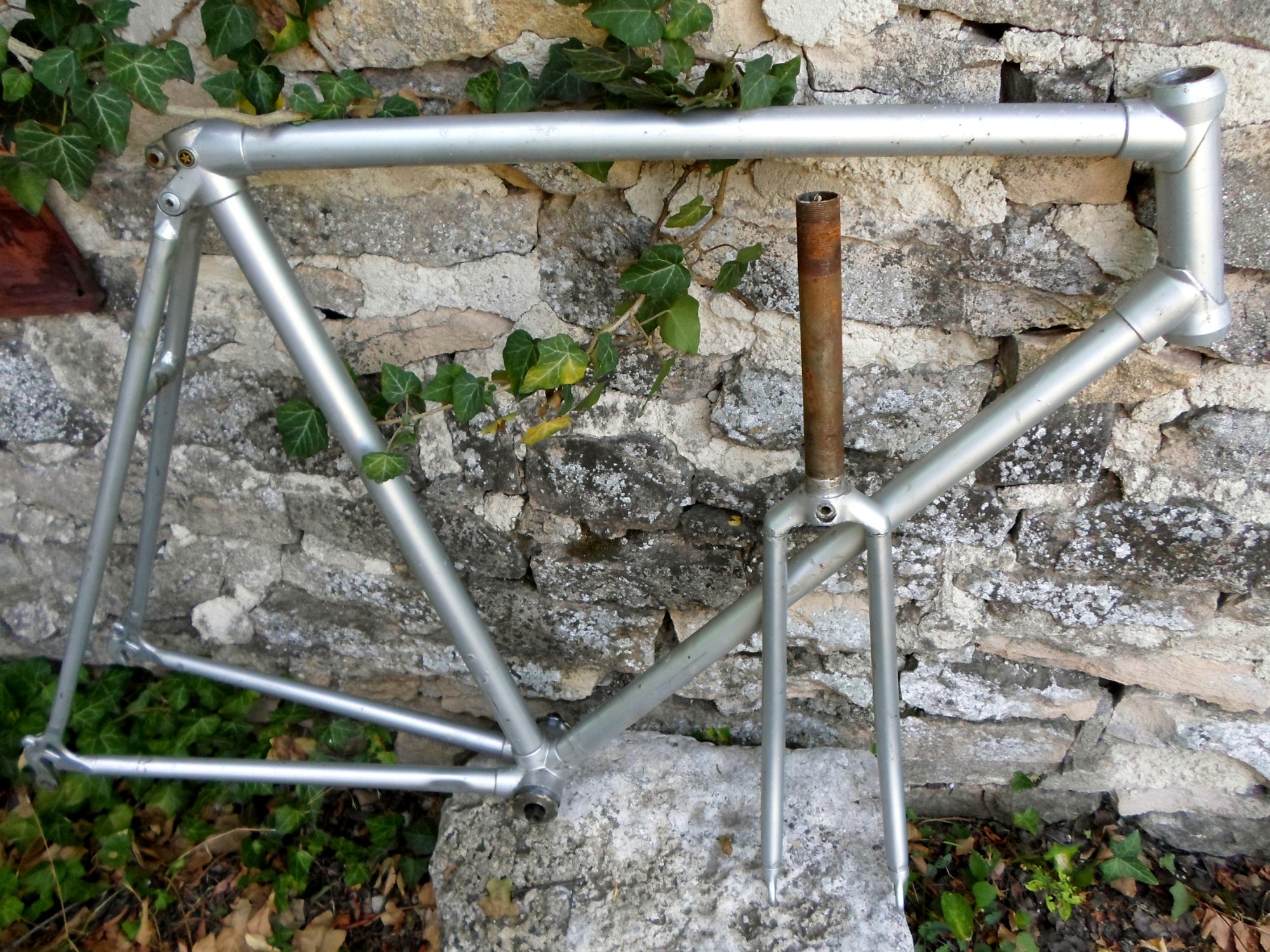

Wenn sich @FSD in der Art äußert, werd ich wieder skeptisch. Wir werden wohl keine aussagekräftige Statistik zu Versagensfällen dieses Rades hinbekommen, vieles beruht auf Hörensagen und ... ja, das glaube ich! ... Vorurteilen. Warum sind die ALAN- Räder, die doch auch ähnlich gefrickelt sind (?), nicht demselben Argwohn ausgesetzt? Wegen des großen Namens?
@Knobi Dein Urteil schätze ich, auch @GEBLA darf sich gerne melden. Ich habe eine ungefähre Vorstellung der Fügetechniken bei gelöteten Stahlrahmen und solchen Klebteilen. Eine "Zerrüttung", also die kontinuierliche ... Zerbröselung, Ablösung der Klebung kann ich mir vorstellen, bei ordentlicher Lötung gibts dafür einfach gar keine möglichen Ansätze/Abstände, richtig?
Ich bin mit dem Gerät inzwischen durch einige heftige "Löcher" geknallt, man kann bekanntlich nicht allem ausweichen. Wann habe ich die Halbwertszeit erreicht?
Geht es jetzt um die Haltbarkeit geklebter Alurahmen, oder um die Anbringung eines schnell abnehmbaren Gepäckträgers?
Beim Träger führen dann eigentlich alle Wege zum Ortlieb Quick Rack.
Bei einem geklebten Alurahmen, der, obwohl nicht ganz klein, nach 35 Jahren noch die Belastungen eines engagierten Fahrers aushält, hätte ich wenig Bedenken, dass er auch nochmal eine ganze Weile hält. Auseinandergefallen wäre er sonst vermutlich längst.
Vitussen mit gelockerten Verklebungen sind mir schon begegnet, meistens half dann, die Dinger einfach neu zu verkleben, mit recht unterschiedlichen Methoden (nie selbst gemacht, nie selbst gehabt).
Bei Alan sind die Hauptrohre in den Muffen zusätzlich verschraubt, da dürfte sich nix lockern.
Und bei Kettler denke ich gerade so, dass womöglich keine halbwegs steife Verbindungsstelle auseinanderreißen mag, wenn die rohen Kräfte des Fahrbetriebs von den dürren Rohren an ganz anderen Stellen einfach durch Verwindung aufgefangen werden. Zerfallene Kettler Alpha habe ich noch nie gesehen, aber das muss nix heißen, weil ich sowas generell schon recht lange nicht mehr gesehen habe...

In den 90er waren die Räder noch allgegenwärtig, und bei mir deshalb auch oft in der Werkstatt.
In der Zeit hatte ich insgesamt 3 Kettlerräder mit Defekten am Rahmen, alle 3, davon ein Alpha mit Schaden an der rechten Kettenstrebe, da hatte sich die Klebeverbindung zum Ausfallende gelöst. Kunden nicht gemerkt, ich auch erst garnicht, weil das erste mit Problemen an der Schaltung rein. Unter Last rutschte die Kette durch, so als wenn Kette und.Ritzel verschlissen wären, es lag aber an der losen Verbindung, die sich auf Zug auseinander zog, das muss man erstmal finden. Das, neben den Berichten von Leuten die damit Rennen fahren mussten, haben mich zu meiner etwas differenzierten Sicht zu diesen Rädern aus Ense-Parsit bewogen.

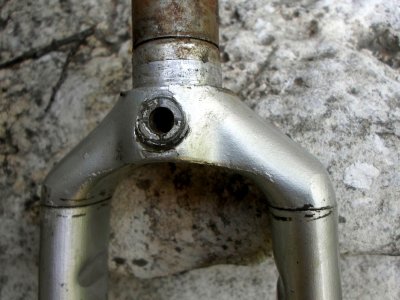

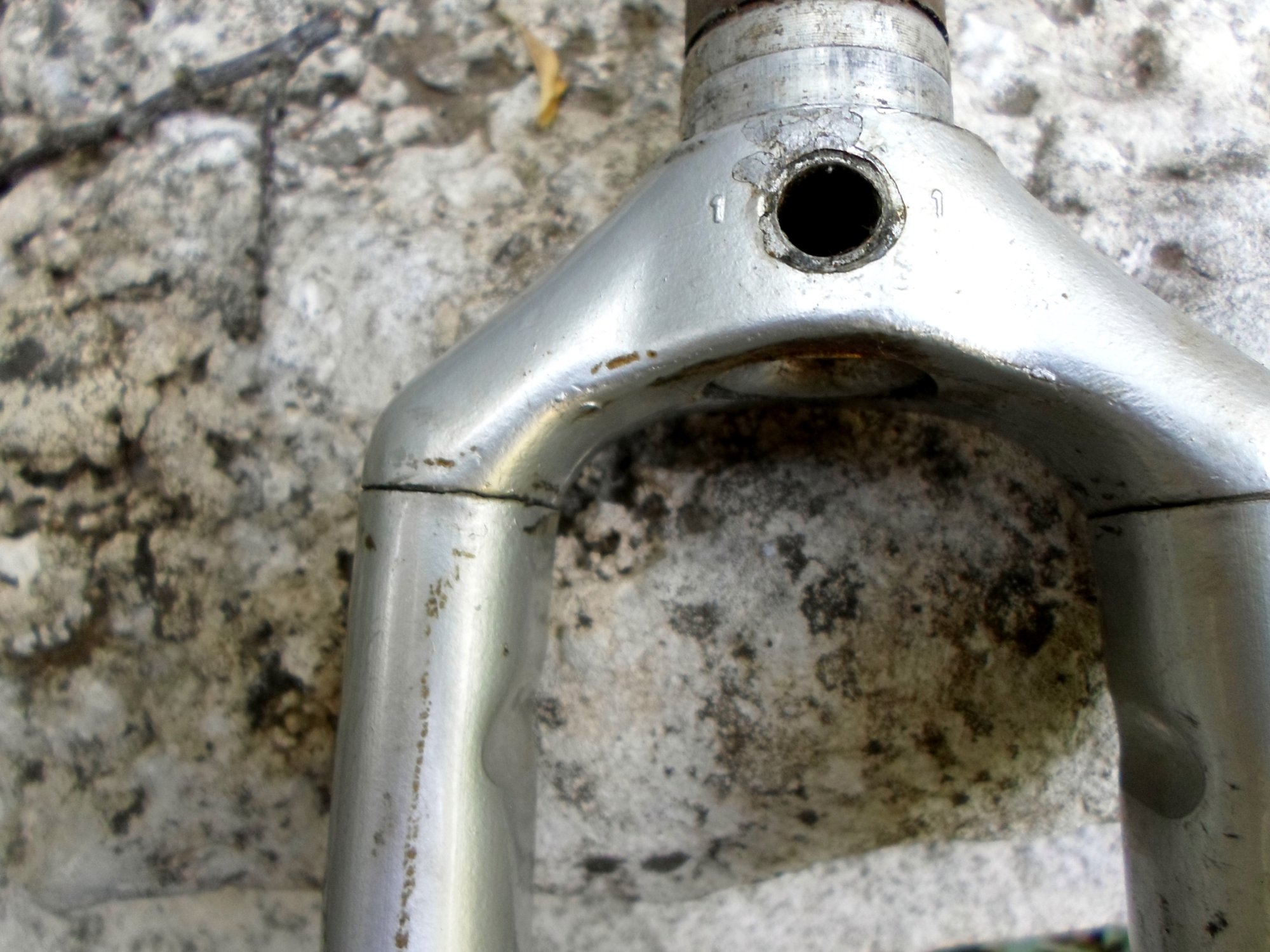

Das ist recht beeindruckend. Ich denke, ein plötzliches Totalversagen des Rahmens ist eher unwahrscheinlich, das wird sich iwie ankündigen. Aber was ist mit der Gabel? Hattest Du da auch Anzeichen der Schwäche erkennen können? Immerhin ist sie ja auch .al umgestaltet worde.

Nein Brüche an Gabel, oder am Hauptrahmen hatte ich nicht in der Werkstatt.
