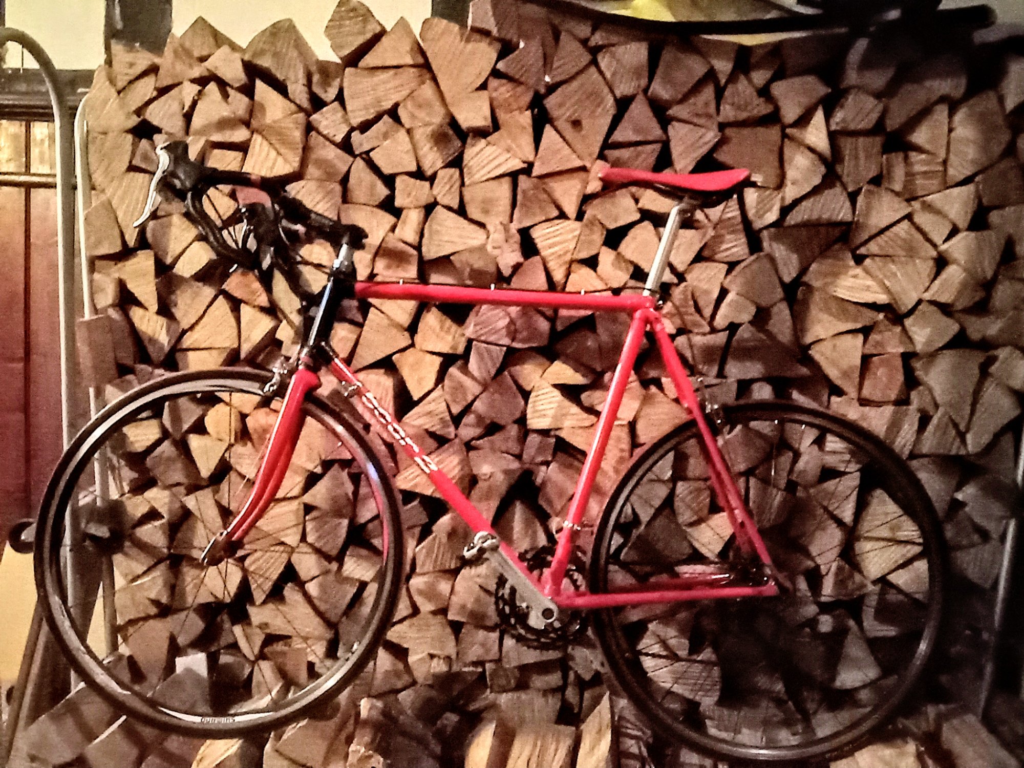

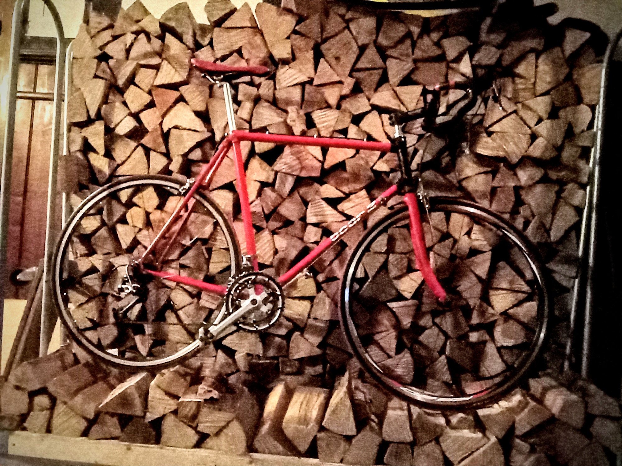

Wer hatte die Hand gehoben, sich um die underdogs zu kümmern? @querneto ? Es geht noch underdogiger. Seit Jahren quäl ich mich damit rum, weil doch einige(s) dagegen sprachen/spricht, ich wollte den Nimbus "nur Stahl" eigentlich bewahren. Aber eine Zukunft hätte der Rahmen ja nicht, also dranschmeißen, was da ist. Hinten ist ganz viel Gebastel inkl. Rahmenaufweitung bei ALU! Kann mich gar nicht mehr erinnern, wann ich das gemacht habe, "Richtglocken" - ein Wort für Rätselsendungen - hab ich auch nicht. Tretlager wird wohl auch noch fällig sein. Lenker zu schmal (40). 10er Kette auf 9f-Antrieb. Hatte auch kein RR-Schaltwerk mit 45er Parallelogrammdrehpunkte-Abstand.
Immerhin den Hauptmakel konnt ich eliminieren, es startet jetzt im eigenen "Rennstall". Kein Gilles B. natürlich, ein Andreas B.:D
Kleiner Zusatz: iwer empfahl, den schadhaften Lack durch "Alu natur" zu ersetzen, also silbrig. Das kommt für mich überhaupt nicht infrage, ist in meinen Augen die "Nicht-Farbe" schlechthin.

Anhang anzeigen 1504445Anhang anzeigen 1504446Immerhin den Hauptmakel konnt ich eliminieren, es startet jetzt im eigenen "Rennstall". Kein Gilles B. natürlich, ein Andreas B.:D

Wollte nur mal dem großen HH ans Bein pinkeln, als Beschwörung sozusagen für den eigenen Anfang mit dem Unrad. Heute etwas länger unterwex (ü50, gestern 30), zu voller Zufriedenheit. Geo stimmt/stimmig, kann auch sonst keine Nachteile gegenüber meinem DE ROSA feststellen. Man muss ja auch schon etwas genauer hinschauen, um es als Alu-dri zu entlarven.

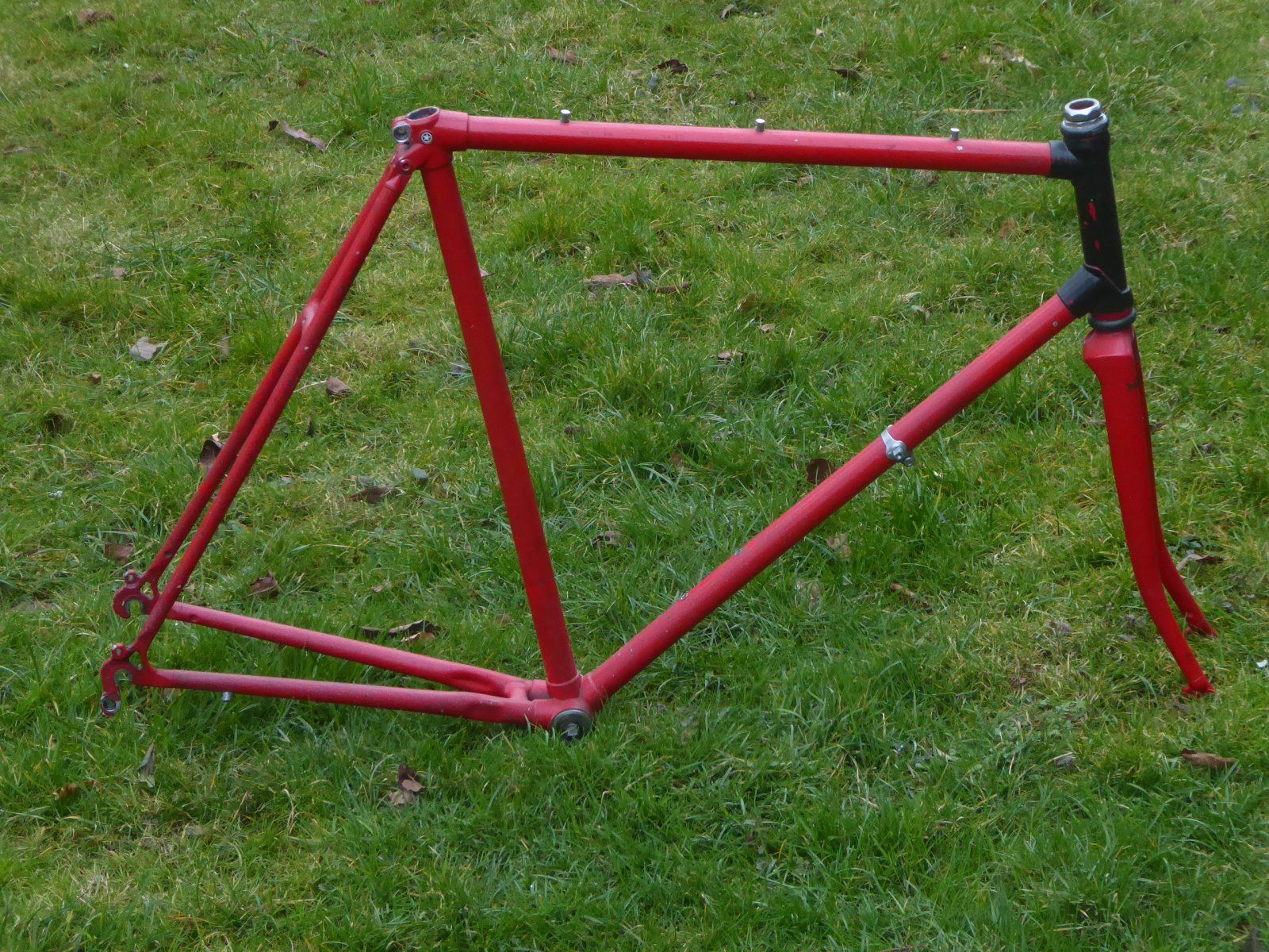

Meiner hat immerhin die richtige Farbe:rolleyes:. Die schwarze Schmiererei vorne stört mich nicht. Wurde wohl mal auf 130 aufgebogen... Hilfä! Alu aufbiegen geht gar nich!? Wurde jedenfalls sehr gut gemacht. Und langes Bremsmaß scheint er auch nicht zu haben. Mit 3200g inkl. Tret-&Steuerlager entspricht er ungefähr dem von Alanbikes -wo ist der?- aus der Datenbank, also nicht allzu schwer. Hat eine sehr steile Geometrie. Dass er, wie neulich jemand im Bietefaden schrieb, grottenhässlich wäre, halte ich für puren Unfug, diesen "Spoiler" an der Gabel find ich sogar richtig schick.
Wieviel Risiko geh ich mit dem Teil ein? Gibts dazu noch aktuellere Erfahrungswerte (oder einen Test vor dem Aufbau)?Jetzt bitte nicht vorschlagen, ihn aus 10m Höhe fallenzulassen:D
