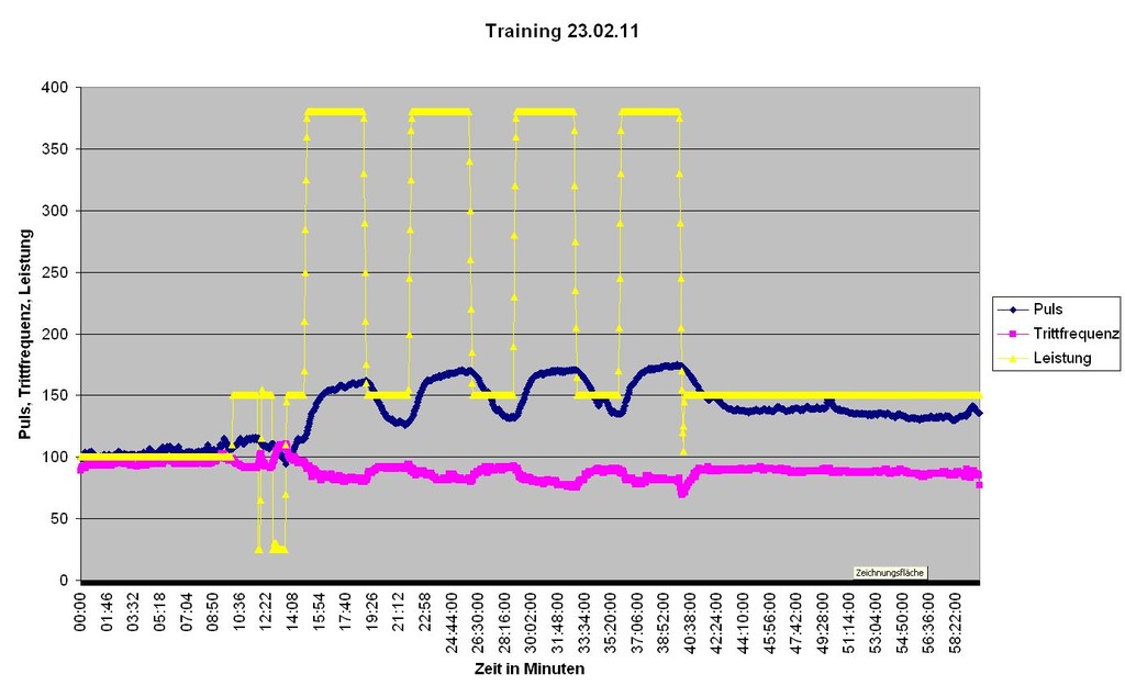

Eigentlich trau ich mich gar nicht das hier zu posten, aber was solls.
Ich bin jetzt auch ein 4x4 Groupie geworden und hab heute mein erstes Intervalltraining auf der Rolle gefahren.
Zu mir: 29 Jahre, 190cm, 78kg und 15,4% Fett. Dazu 2500km vom letzten Jahr in den Beinen und davor fast ein Jahrzehnt keinen regelmäßigen Sport.
Hier meine Herzkurve über die Zeit. Die Wattzahlen musste ich mit einer fragwürdigen Tabelle von tacx über die Geschwindigkeit und den Widerstand ausrechnen. Die Hf habe ich mit dem Edge aufgenommen und die Kadenz war konstant bei 90rpm. Alles etwas umständig aber es funktionert. ;)
Ich denke man sieht hier gut den Unterschied zwischen einem untrainiertem Anfänger und einem ambitioniertem Hobbyfahrer, wie bei den vorherigen Postings. Mein Puls scheint recht träge zu reagieren und ist dafür aber komischerweise bei gleicher Belastung recht zackig. Da reicht schon der Griff zum Getränk und er hat eine kleine Spitze.
Zu den getretenen Wattzahlen sag erst lieber gar nix. ;) Nur zu meiner Verteidigung, im Fitnessstudio am Ergometer hab ich bei gleicher Wattzahl 10 Schläge weniger insofern irritiert mich das ein wenig.
So, ich wollte halt mal ein Gegenbeispiel geben. :D Liebe Kinder, nicht nachmachen!
LG
Alex
AW: Intervalltraining
Warum so selbstkritisch? Zunächst einmal herzlichen Glückwunsch zum ersten 4x4 Intervall.
Die absoluten Zahlen sind völlig uninteressant, da sie von Gerät zu Gerät variieren. Daher ist ein Vergleich nahezu unmöglich.
Hierzu fallen mir spontan drei Dinge ein:
1.) Die Intensität war zu niedrig und der Puls hat sich der Leistung entsprechend schnell stabilisiert.
2.) Du hast die Leistung im Laufe des Intervalls nach hohen Anfangswerten stetig reduziert.
3.) Das Intervall wurde zu hart angegangen und somit das Maximum für das jeweilige Intervall erreicht.
Was für einem Maximalpuls hast du?
Hey Laplace,
erstmal Danke für die netten Worte. ;)
Mein Maximalpuls müsste so um die 185 liegen, obwohl ich das nie wirklich getestet hab. Aber da ist mir am Berg zumindest fast schwarz vor Augen geworden. :)
Die Leistung müsste eigentlich bei den Intervallen konstant gewesen sein. Ich hatte jeweils exakt den gleichen Widerstand + 90er Kadenz. Aber es war "relativ" leicht. Ich denke ich könnte das große Intervall noch höher legen um eher Mitte 170 (Puls) zu sein statt Mitte 160. Soll heissen, es war noch deutlich Luft nach oben.
Werd ich die Tage mal teste. ;) Auf jeden Fall hat es Spass gemacht und war sehr kurzweilig.
LG
ALex
