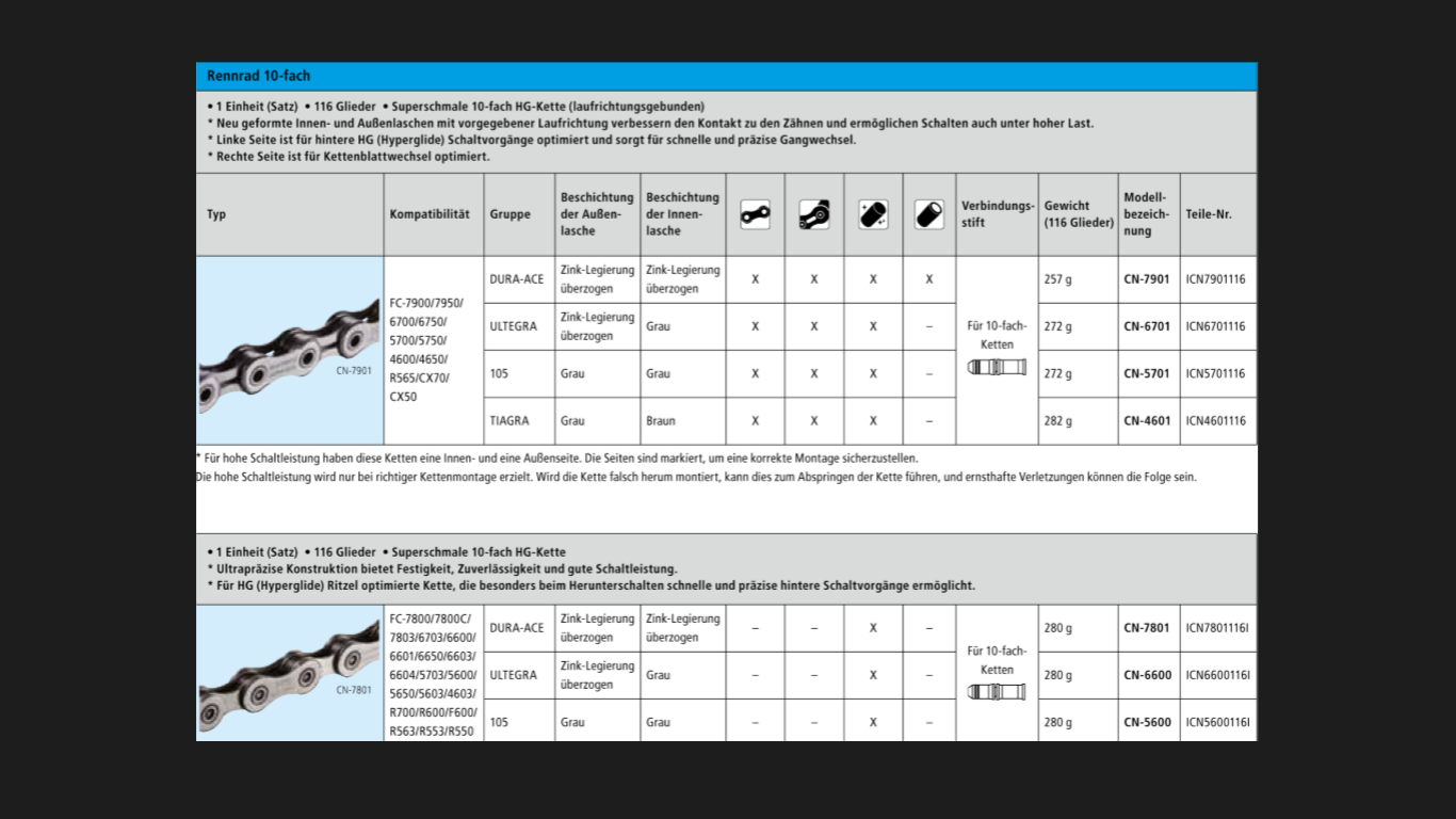

Inkompatibilität diverser Shimano-Komponenten
Re: Inkompatibilität diverser Shimano-Komponenten

Die CN-6701 war explizit für 2x10, frühere Shimano Ketten kannten keine solche Limitierung.
Gleichzeitig war die 6703 auch die letzte RR Triple Gruppe.
Das Tiagra Zeug kenne ich nicht im Detail.
Eine HG-X Kette ist nicht nötig nach meiner Erfahrung damit, HG Kette funktioniert einwandfrei, zB CN-6600.

Nö, Shimanoo 10s Ketten sind alle gleich breit. HG-X ist lediglich eine Schalthilfe(ausformung).
Wenn das so ist, dann ergibt Shimanos Kompatibilitätstabelle erst recht keinen Sinn. Wundert mich dann auch, dass HG für RR und HG-X unterschiedliche Steighilfen haben sollen?

So, hier mal ein vergleich der beiden Kettentypen. Habe momentan leider nur die Handyknipse zur Verfügung.
Man sieht auf jeden Fall sehr deutlich die unterschiedlichen Ausfräsungen bei beiden Typen, die HG-X hat auf der Rückseite gar keine. Die Ausstanzung in der Mitte dient ja wohl nur der Gewichtsreduzierung.
Habe ebenfall mit dem Messschieber nachgemessen so gut es ging. Von den Maßen her gibt es nicht den geringsten Unterschied!!!
Ich habe nicht wirklich eine Ahnung wie Shimano zu den verschiedenen Kompatibilitäten kommt.
Werde bzgl. meines Schaltungsproblems mal die HG-X montieren und schauen ob es dann läuft... kommt mir nach wie vor alles sehr japanisch vor... :D
