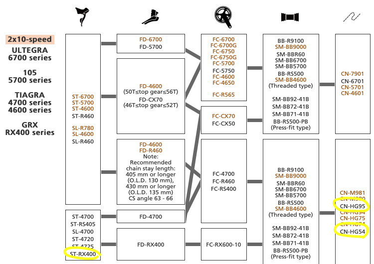

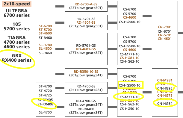

Ich fahre die mit einer GRX400 Schaltung und 2 LRS, einer mit HG500-10 11–36 und einer mit XT M771-10 11–32 Kassette. Laut Shimano compatibility list sollte das alles okay sein.
Allerdings hatte ich nun das erste Mal eine HG95 Kette mit Schloss vom ebay-Chinesen drauf – und sehe bei der Kette auch gar keine asymmetrische/einseitige Beschriftung und somit erkenne ich zumindest nicht die Laufrichtung. Sind auch die ersten Ketten mit Kettenschloss, vorher hatte ich selber vernietet...
Habe gerade die zweite dieser Ketten drauf montiert (da ich keine andere mehr hier habe:-() und wirklich keine Unterschiede in der Beschriftung auf der Kette finden können...
Sind nicht alle HG95 Laufrichtungsgebunden oder bin ich da auf einen "China-fake" reingefallen?

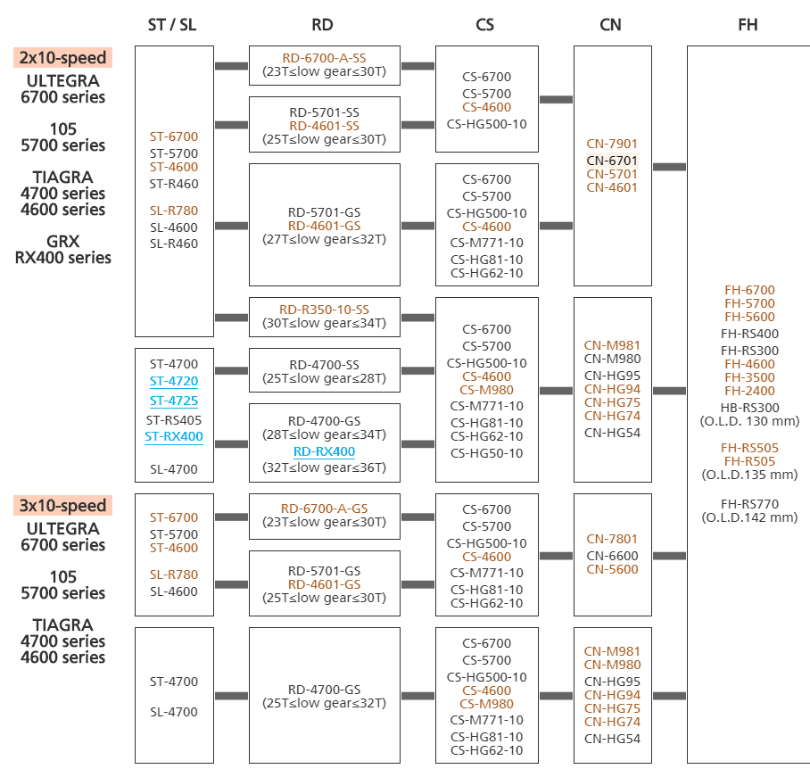

Leute..... kleines Problem hier. Es passt hier gut rein, deshalb poste ich hier.
Habe gerade mein neues Bikepacking/Reiserad fertig, komplett mit tiagra 3-fach also 4703, mechanische Scheibenbremse.
Jetzt klackert hinten die Kette beim Ritzel, ist alles optimal eingestellt, Laufrichtung passt, alles neu.
Bin schon komplett am verzweifeln, da sehe ich die Komp.tabelle oben, gepostet von Osso.
Kann ich da ernsthaft lesen, dass ich für tiagra 3-fach eine mtb-kette brauche, also eine mit HG-X ?? Was anscheinend was anderes ist, als eine RR-10fach?
Habe aktuell eine CN-4601 montiert....
Ich glaub ich bin zu doof!
Bestätigt mir mal bitte einer, dass ich da tatsächlich so eine HG-X brauche, damit es richtig flutscht!?
Warum zum Teufel ist das bei 2-fach und 3-fach unterschiedlich????
