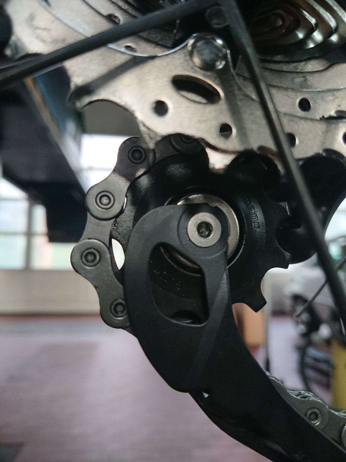

Hallo zusammen,
ich habe ein älteres Giant Rad mit einer Shimano 105 R5800 Komplettgruppe. Ich wollte gern eine größere Kassette fahren und habe daher Folgendes erworben und getauscht:
  • Kassette Shimano CS-HG700 11-fach 11-34Z, 105er
  • Kette Shimano Kette CN-HG701 11-fach mit Quick-Link
  • Schaltwerk Shimano RD-R7000 GS, 105er
Das Schaltwerk ist laut Shimano-Liste kompatibel mit dem STI. Ohne Kette lässt es sich auch auf größtes und kleinstes Ritzel einstellen und schaltet alle Gänge passend durch, die Leitrolle liegt immer mittig unterm Ritzel.
Mit montierter Kette allerdings läuft die Leitrolle nicht mehr sauber durch. Ab und zu klemmt ein schmales Kettenglied auf einem Zahn, oder die Kette legt sich nicht sauber an die Leitrolle an. Das Schaltwerk hüpft und rattert dadurch, ein Rückwärtstreten ist nicht möglich. Die Kette ist richtig herum montiert, zumindest ist die Beschriftung an der Außenseite (Fahrtrichtung rechts). Der Fehler tritt auch nicht am Quick-Link-Glied auf. Die Kette selbst ist neu und nicht beschädigt, sie läuft in der Hand sauber durch und klemmt nicht.
Die Leitrolle scheint richtig eingebaut zu sein, sie hat laut Shimano keine Laufrichtung. Auch ein Einbau in Gegenrichtung hat keine Verbesserung gebracht. Die Kette ist auch korrekt eingefädelt und läuft hinter dem Quersteg durch.
Ich habe ein Bild angehängt, auf dem zu sehen ist, wie eines der schmalen Kettenglieder absteht. Das ist mir unerklärlich, aber so ist die Kombination leider nicht fahrbar. Weiß jemand vielleicht einen Rat oder kennt ein ähnliches Problem?
Vielen Dank im Voraus!

Das neue Schaltwerk hat allerdings an der Leitrolle deutlich ausgeprägtere Zähne als das alte. Dort waren Leit- und Spannrolle noch recht ähnlich, beim neuen sind sie deutlich unterschiedlich. Auch an den verkauften Pulley-Sets (https://bike.shimano.com/en-EU/product/service-upgradeparts/105-r7000/WP-Y3F398010.html) kann man das erkennen.
Nun passen die schmalen Kettenglieder nicht richtig auf die Leitrolle, wie es aussieht. Mal läuft die Kette also hoch, wie im Bild, mal klemmt sie auf den Zähnen der Leitrolle und muss von da losgerissen werden.
Das RD-R7000 ist doch ein Shadow Schaltwerk mit Ausleger, oder?
Hast du denn das Schaltwerk überhaupt korrekt montiert? Denn die Montagerichtung am Schaltauge ist ja doch hier etwas abweichend von der des zuvor verbauten RD-5800
