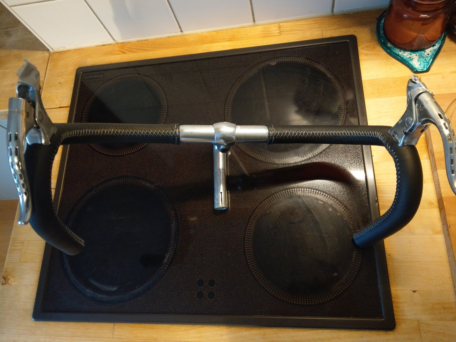

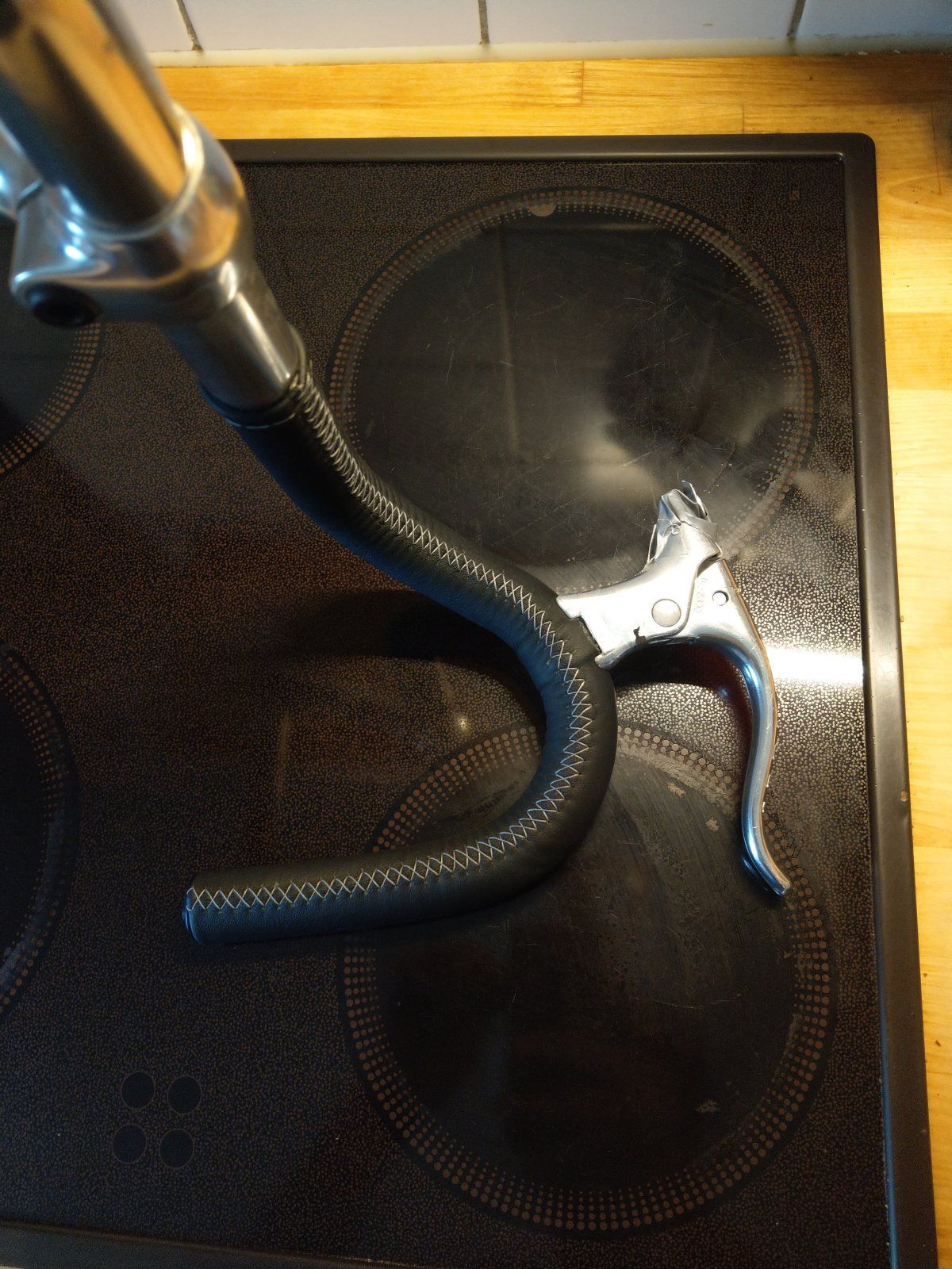

Eine Freundin von mir hat sich aus der Corona-Langeweile heraus mal am Lenker einnähen versucht. Für das erstemal eigentlich ein recht schönes Ergebnis. Was meint ihr dazu? Gibts eigentlich Besonderheiten zu beachten? Ich hab mal etwas vom vorab Wässern des Leders gelesen - wozu das?
(Sorry für die miesen Fotos - versuch da demnächst mal bessere hinzubekommen)

Moinsen
Das sieht ja ganz nett aus, aber warum macht man das? Ernstgemeinte Frage, ich habe das noch nie gesehen. Vorteile? Was macht man mit den kleinen Blessuren durch Hauswand oder Sturz? Das muss doch irre viel Aufwand sein.
Gruß
dasulf
Wenn du das Leder vorher in Wasser einlegen lässt es sich leichter dehnen.
Wenn es dann trocknet legt es sich eng an den Lenker somit hast du wenig Falten und vorallem rutscht das Leder weniger am Lenker.
...das ist wahrscheinlich der Unterschied zwischen Rennradfahrer und Radrennfahrer.
Der Radrennfahrer wickelt, der Rennradfahrer läßt einnähen - oder so ähnlich...

Sehr gut sieht das aus - Kompliment an Deine Freundin.
Allerdings ist das Aussehen nicht das einzige Kriterium, wichtig ist auch wie es sich im Dauereinsatz bewehrt, und da habe ich bei Leder meine Bedenken.
Bei langen Ausfahrten kann es immer vorkommen daß man in Regen kommt, und, wie Du schon schriebst, weitet sich nasses Leder und dreht sich dann wie der Gasgriff am Moped was riskant sein kann . Zudem Weitet sich Leder auch trocken wie man an Schuhen sieht; müsste also öfters nachgespannt werden falls das möglich ist. Wenn, würde ich es mit Pattex verkleben. Außerdem fühlt sich klatschnasses Leder schmierig an . Ich halte es für absolut wichtig den Lenker fest im Griff zu haben und würde deshab kein Leder benutzen. Hat sich auch historisch nicht durchgesetzt und das nicht weil das Keinem eingefallen wäre oder es an der Befähigung gefehlt hätte.

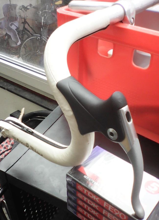

oooh ja. die "Patina" am unteren Radl ist übrigens das Ergebnis etlicher Stunden Gerubbel mit Aceton und anschliessendem aufwienern sog. weißer Lederfarbe (taugt nüscht), das hättet ihr mal vorher sehen sollen :D.
Beim oberen Modell ist die Patina, wie man sieht, weiter fortgeschritten, da hilft nur Lenkerband drüber wickeln :D

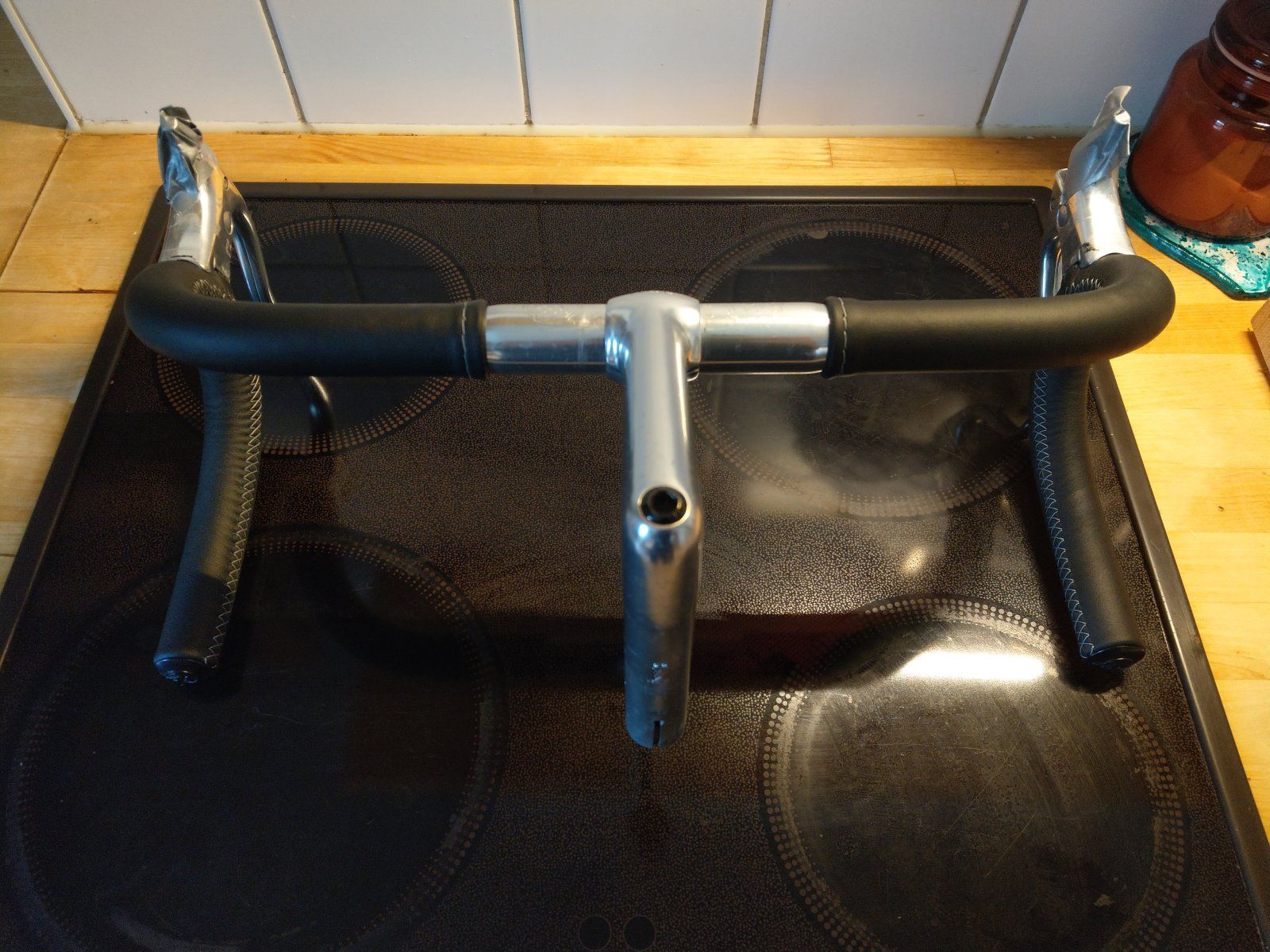

Wie geschrieben noch nicht fest montiert - würde bei einem "Nutzrad" auch nicht den Lenker bohren ...
Das ist schräg – für den schnellen Wechsel zwischendurch, je nach Stimmung 🤐
Die Hände auf dem Zipper liegen zu haben ist vielleicht aber auch nicht so angenehm.
– die Hebel sind der Hammer, die gehen nach vorn
– die Kassetten sowieso
Da ich Textillenkerband nicht mag und Korklenkerband für ältere Klassiker nicht passt, ist Leder für mich die erste Wahl. Das hatte ich schon damals bei meinem allerersten Rennen so gehabt, anfangs, nach dem zweiten Sturz habe ich dann doch gewickelt...
Du meinst auf dem Reißverschluss - der Zipper verschwindet ja im Lenkerende? Beim Spazierenfahren stört das nicht ... und ist auch nicht unangenehmer als das gute alte Hartplastiklenkerband.
Modolo Kronos eben ...
