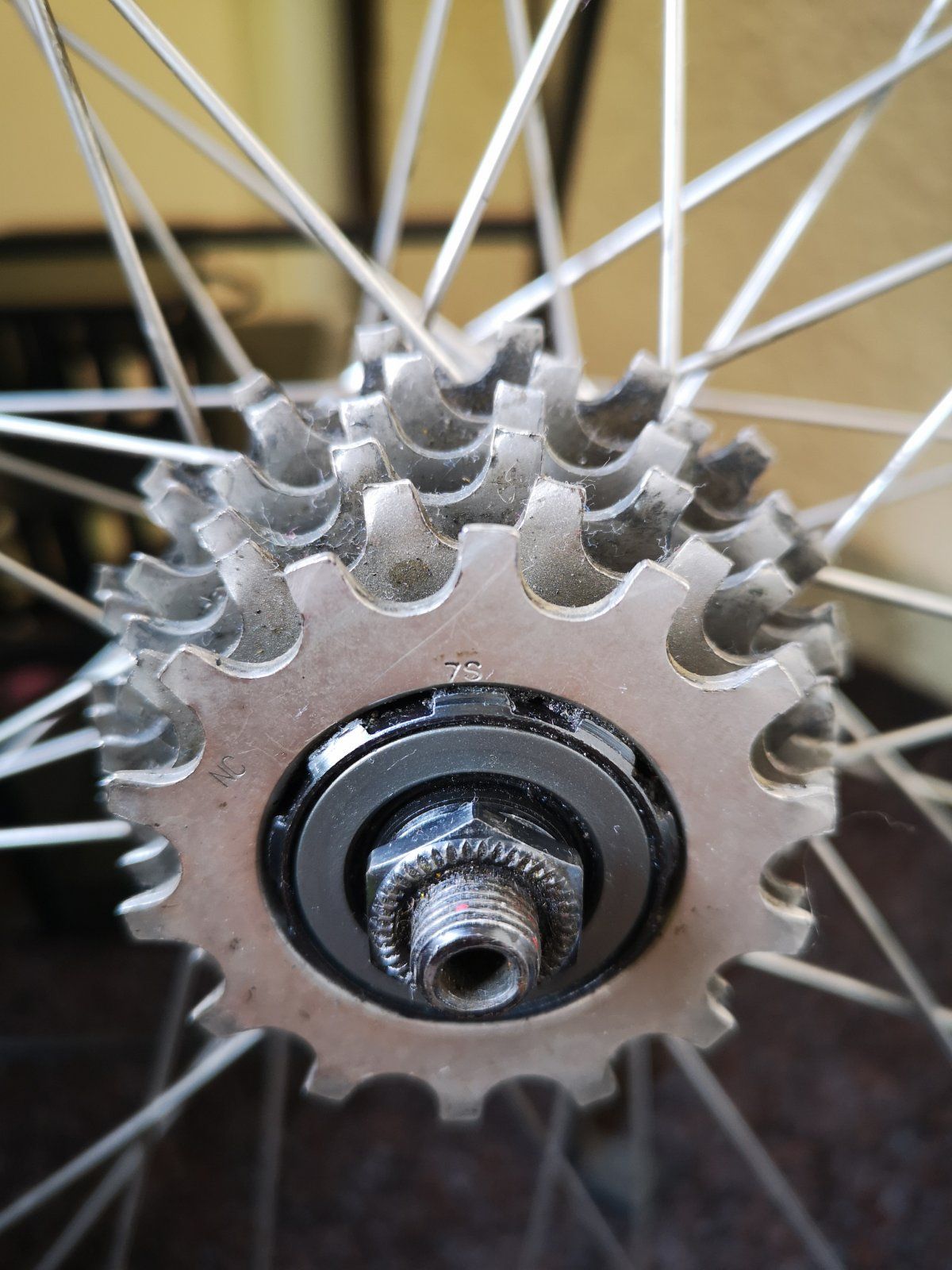

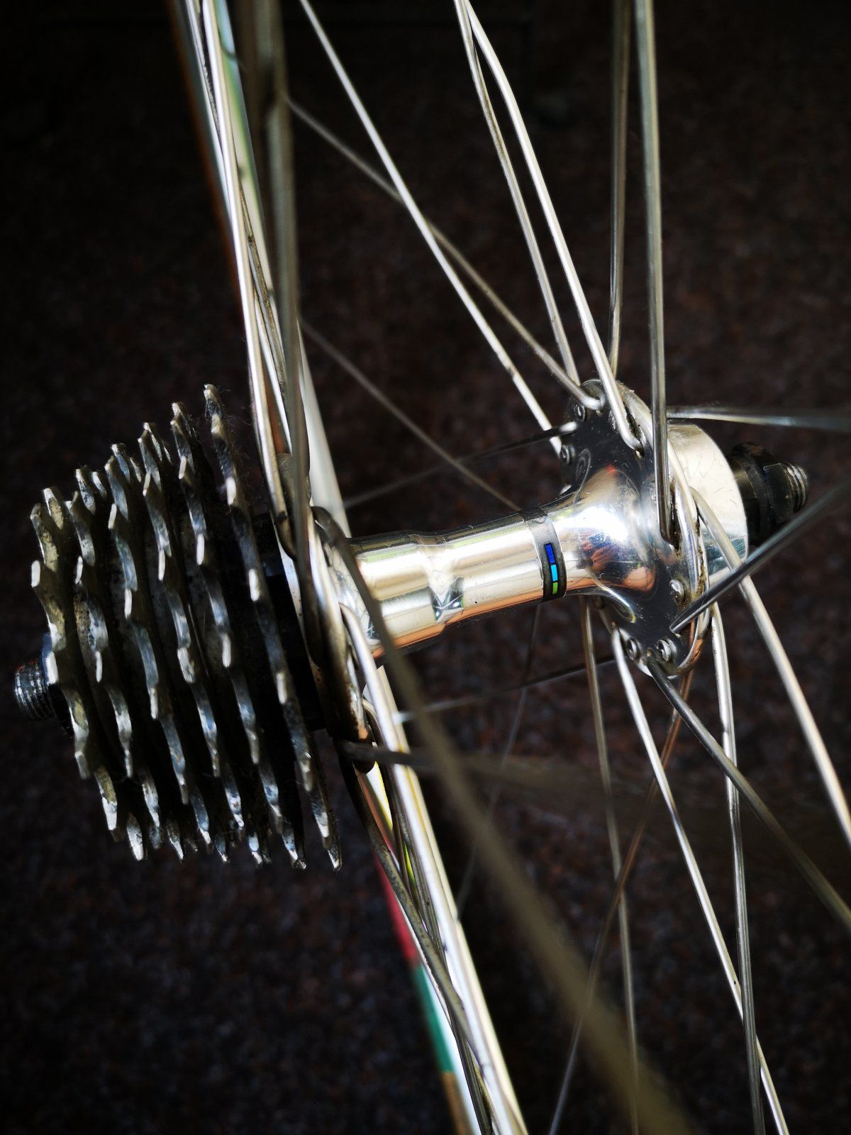

ich kenne mich mit Freiläufen und den entsprechenden Kassetten noch nicht so gut aus, darum bitte ich um Hilfe bei folgender Kombi:
So viel konnte ich schon herausfinden, dass es sich um eine Shimano Uniglide-Kassette handeln müsste. Falls nicht gut erkennbar, auf dem Abschlussritzel steht NC und 7S - wobei gar nicht 7 sondern 6 Ritzel montiert sind.
Wenn ich nun die Kassette demontieren und nicht wieder eine UG verbauen wöllte, dann müsste ich auch den Freilauf tauschen, weil dieser nur mit UG-Kassetten funktioniert - habe ich das richtig verstanden?

Genau, alles richtig.
Dein Freilaufkörper ist nur UG (mit aufs Außengewinde geschraubtem Abschlussritzel) geeignet.
Es gab auch Freilaufkörper, die UG und HG (Innengewinde für den Lockring) konnten. An der Stelle ist bei dir aber die feste Abdeckung.

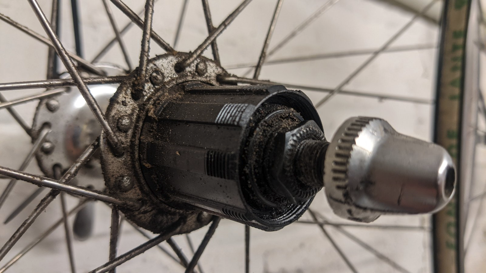

Sorry für ungeputzt, aber hier mal ein UH-und-HG-Freilaufkörper. Da siehst du das Gewinde außen, wo die Ritzel draufkommen (UG) und unter der Achse auch das Gewinde innen für den Lockring (HG)
Edit: Da ich auf deinen Fotos grad die Nabe sehe - einen Tricolor-LRS mit HG&UG-Freilaufkörper hätte ich da, falls du suchst.
