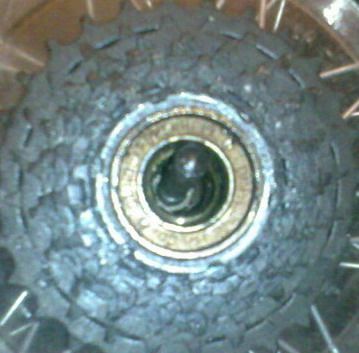

da sich mein Radlager verabschiedet hat und der "freundliche" Fahrradhändler mir mitteilte, dass der Wechsel des Reifens unausweichlich ist, wollte ich dies selber tun. Nun komme ich nicht weiter. Ich bekomme die(?) Ritzel nicht ab. Im Internet habe ich leider keine direkte Anleitung dazu gefunden.
Was fehlt mir evtl sogar an Werkzeug oder sollte ich mir doch ein ganz neues HR kaufen, was ich eigntlich nicht vorhatte.
Ich muss dazu sagen, das d Ritzel eine ganz leichte 8 hat.
Danke!!

Auf dem Bild erkennt man leider nicht viel!
Wie viele Ritzel (Gänge) hat die Kassette?
Meinst du statt Reifen Rad?
Was für ein HR ist es (Nabe, Felge)?
Wenn du diese Fragen beatwortest, kann dir vllt. auch jemand weiterhelfen...

Also wie ich das Bild erkenne, handelt es sich um ein etwas älteres Modell der Kassette.....6 Gänge.... Schraubkassette....
Es gibt da nen Einsatz, der von innen in die Verzahnung der Kassette greift und Du die dann am Stück abschrauben kannst:

Also, wie schon richtig erraten, habe ich eine 6 Gänge Kassette. Und muss leider feststellen, das ich dieses besagte Teil zum herausschrauben nicht besitze.
Werde also nicht drumrum kommen, mir ein neues Rad(ja, Rad, sry) zu kaufen.

stopp halt, wieso denn neukaufen, wenn das teil 5€ kostet?

Diese Spezialnüsse in allen möglichen Varianten haben eigentlich viele ordentliche Radhändler in ihrer Werkstatt. Ich würd's mal bei nem kleineren probieren, der sich nicht nur auf das moderne Zeug konzentriert. Kostet ein paar Euro.
Allerdings hilft Dir das auch nur bedingt weiter. Das Radlager wirst Du eher nicht repariert bekommen (Ersatzkonen wird's wohl nicht mehr geben) und ne neue Nabe für Schraubkränze - ich weiß ja nicht...

Ich kann mir bei dem zustand der Kassette auch vorstellen, daß der Händler wirklich den Reifen meinte.... der porös und rissig sein dürfte/könnte.
Sicher, daß hier vom RAD gesprochen wird und der Typ nicht tatsächlich nur den REIFEN meinte ???
AW: HR wechsel/Problem beim Abbauen d Ritzel
Ja, ich meine die Felge. Das Radlager war fast Kugelleer. Der Fahrrad Händler hatte mir dann mitgeteilt, dass es nicht zu reparieren wäre. Hm, was ist eigentlich eure Meinung, zu der wirlich kleinen 8 der Ritzel?
