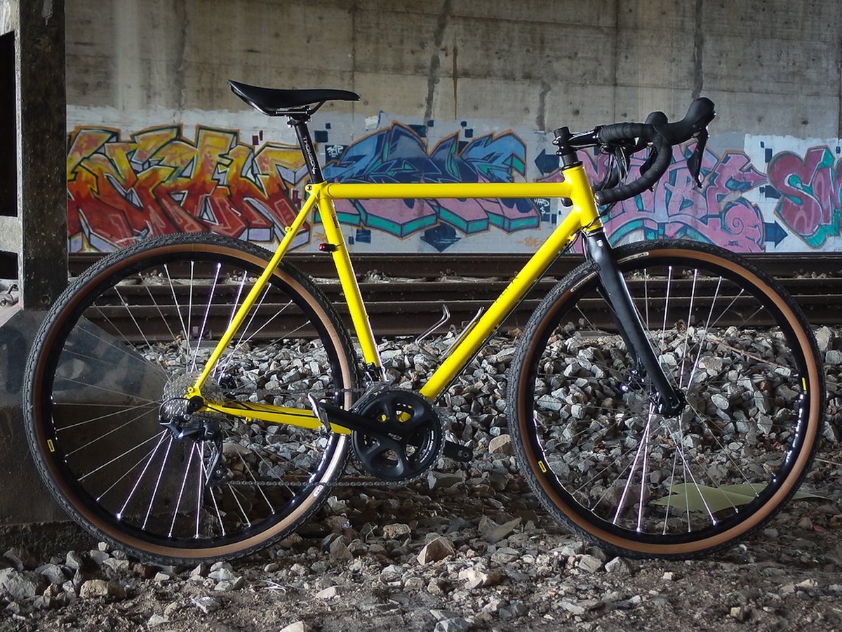

Alpa Gravelbike: Das gezeigte Rad entstand für einen guten Freund

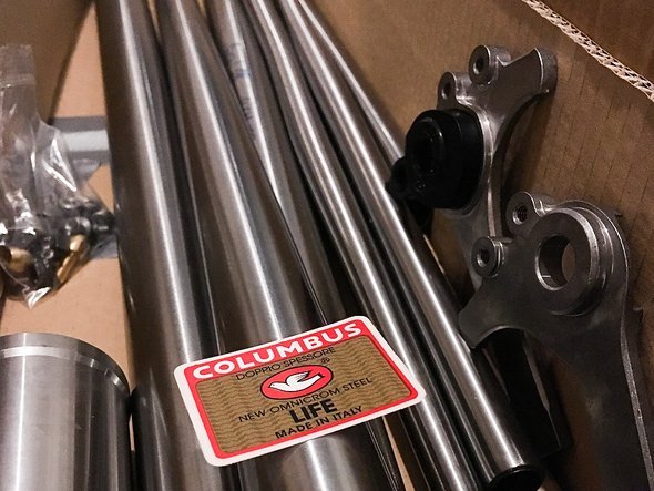

Die Columbus Life Rohre und die Ausfall-Enden für Steckachsen – als Steuerrohr war ein 44er gesetzt, es sollte noch recht schlank aussehen

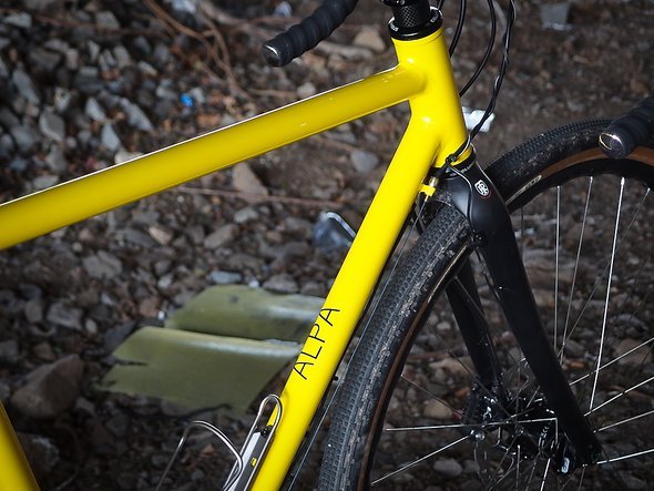

Das erhabene Head-Badge steht für "Alpa"

Alpa Gravelbike – Rahmen aus Columbus Life und Zona, handgespeichte Laufräder, Licht aus dem Dynamo

Das Lastenheft ist schnell umrissen: Gravelbike mit Disc und Flatmount-Steckachse (Da gab es dieses Jahr auch noch nicht garnicht so viele aus Stahl von der Stange), Custom-Geo (Sitzriese) und feste Lichtanlage mit Nabendynamo und Farbe „Gelb“ (Porsche Racing-Gelb) und das natürlich innerhalb eines (mehrfach ausgeweiteten) Budgets. Für die Schutzbleche haben wir auf den Einsatz von Raceblades geeinigt. Gewinde-Ösen für die Gepäckträgermontage sollten dabei sein. Unter 2000 € ist sowas selbst im Eigenbau und „nur“ mit Shimano 105 nicht machbar…

Zunächst die Rohrauswahl (Columbus Life und Zona) mit gebogenen Sitzstreben ohne Bremssteg und dann auch die halb-gemuffte Bauweise mit Muffen (silbergelötet) an Sitzrohrknoten und Tretlager und
fillet-brazed Steuerrohr (Fillet-Brazing ist ein Verfahren, bei die Rohre auf Passung gefräst werden und eine Lotschicht in und um die Fügung aufgetragen wird; es gilt als deutlich anspruchsvoller als das Verlöten in Muffen, da die Rohre besser gepasst sein müssen und die Toleranzen geringer sind. Anm. der Redaktion) Insgesamt galt „keep it simple stupid“. Um den Wartungsaufwand gering zu halten und die Rohre nicht zu schwächen, wurden alle Züge außen verlegt, einzig das Rücklicht hat von Tretlager bis zum Ausgang am Sitzrohr eine interne Kabelverlegung.
# Die Columbus Life Rohre und die Ausfall-Enden für Steckachsen – als Steuerrohr war ein 44er gesetzt, es sollte noch recht schlank aussehen
# Das erhabene Head-Badge steht für "Alpa"
# Alpa Gravelbike – Rahmen aus Columbus Life und Zona, handgespeichte Laufräder, Licht aus dem Dynamo
Technische Daten: Selbstbau aus Columbus Life- und Zona-Rohr, Paramount Ausfallenden, etwa Rh 55
Rahmen: Selbstbau aus Columbus Life- und Zona-Rohr, Paramount Ausfallenden, etwa Rh 55
Gabel: Ritchey Carbon Cross Disk
Schalthebel: Shimano 105
Umwerfer: Shimano 105, Schaltwerk Shimano Ultegra RX
Ritzelkassette / Abstufung: 11-32
Tretkurbel / Abstufung / Innenlager: Shimano 105
Pedale: Werden noch auf SPD getauscht
Kette: Shimano 105
Bremsen: Shimano 105 flatmount
Laufräder: Shimano 105 HR Nabe / XT Nabendynamo, DT Swiss Comp Speichen, Mavic Open Pro UST Felgen (32 Loch)
Reifen: Panaracer Gravelking Tubeless
Sattel / Sattelstütze: Thomson Elite + Rapha Sattel
Vorbau / Lenker: Ritchey Vorbau / XLC Lenker
Lenkerband:
Sonstiges (Licht, Gepäckträger, Dynamo, integrierte Funktionen): XT Naben-Dynamo, B+M Frontlicht, SON Rücklicht
