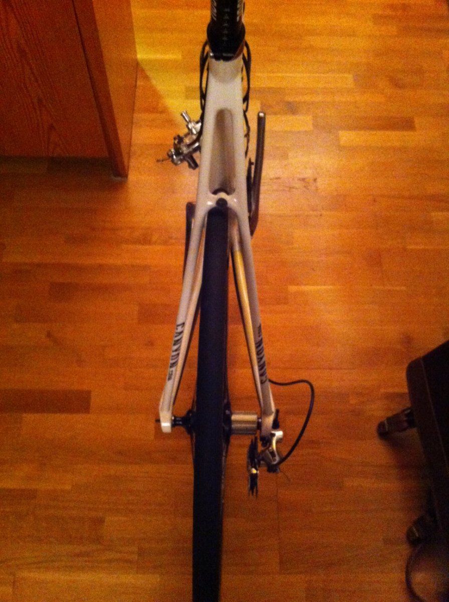

Beim Hinterbau läßt sich das Hinterrad hingegen nicht mittig einsetzen. Von hinten nach vorne gesehen verläuft das Rad zu weit an der linken Sitzstrebe. Die Auflage der Nabe sitzt satt drin. Es kann also nicht an einer Verkantung des Rades oder der Nabe liegen.
Bild anbei.

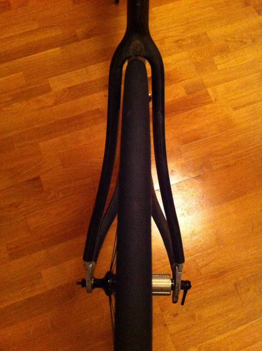

Bei zwei anderen Rahmen habe ich das Hinterrad auf mittigen Lauf getestet. Hier ohne Probleme. Insofern scheidet auch eine Unwucht im Laufrad aus. Bild von meinem alten Orbea-Rahmen mit Laufrad anbei.

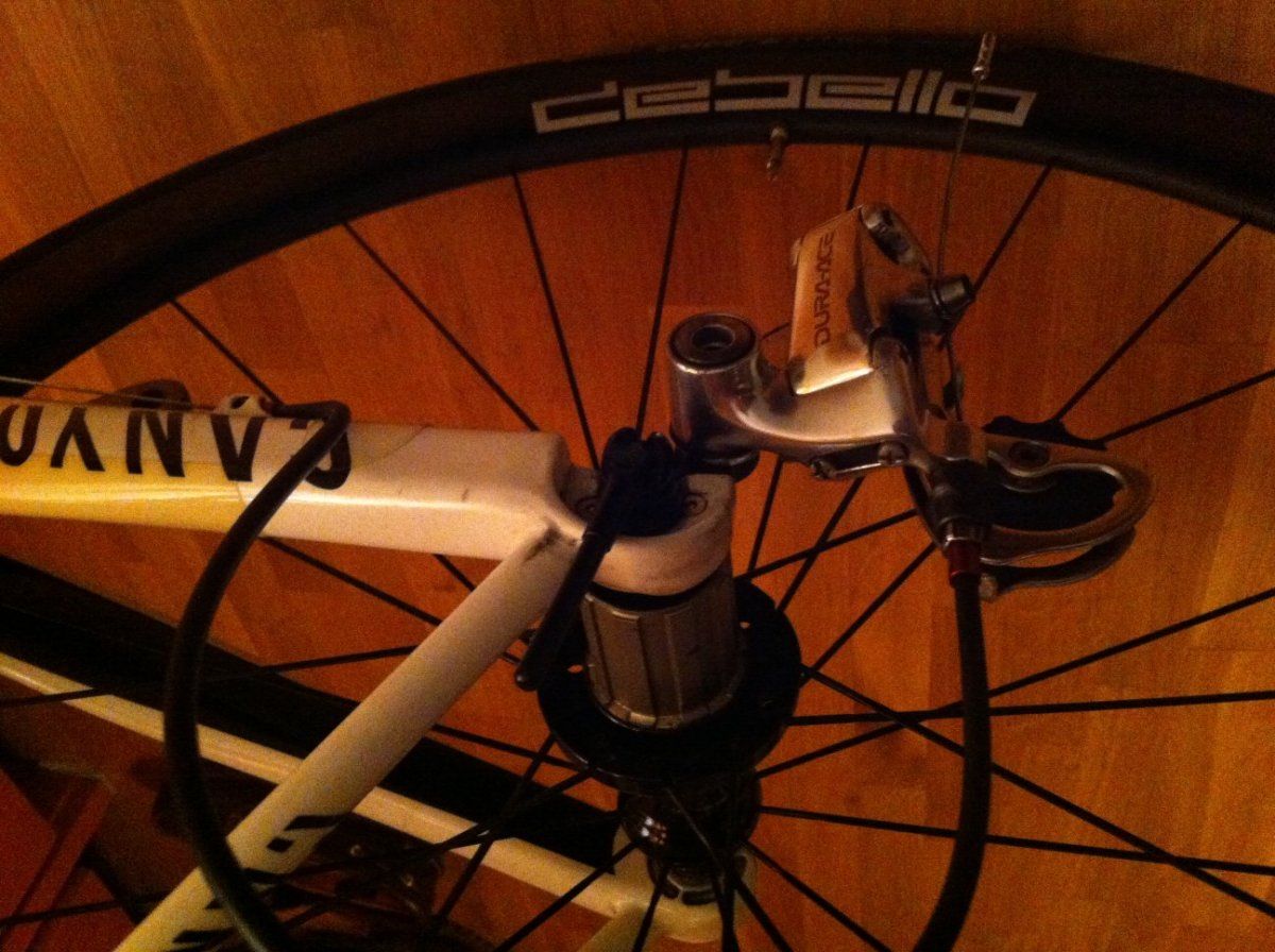

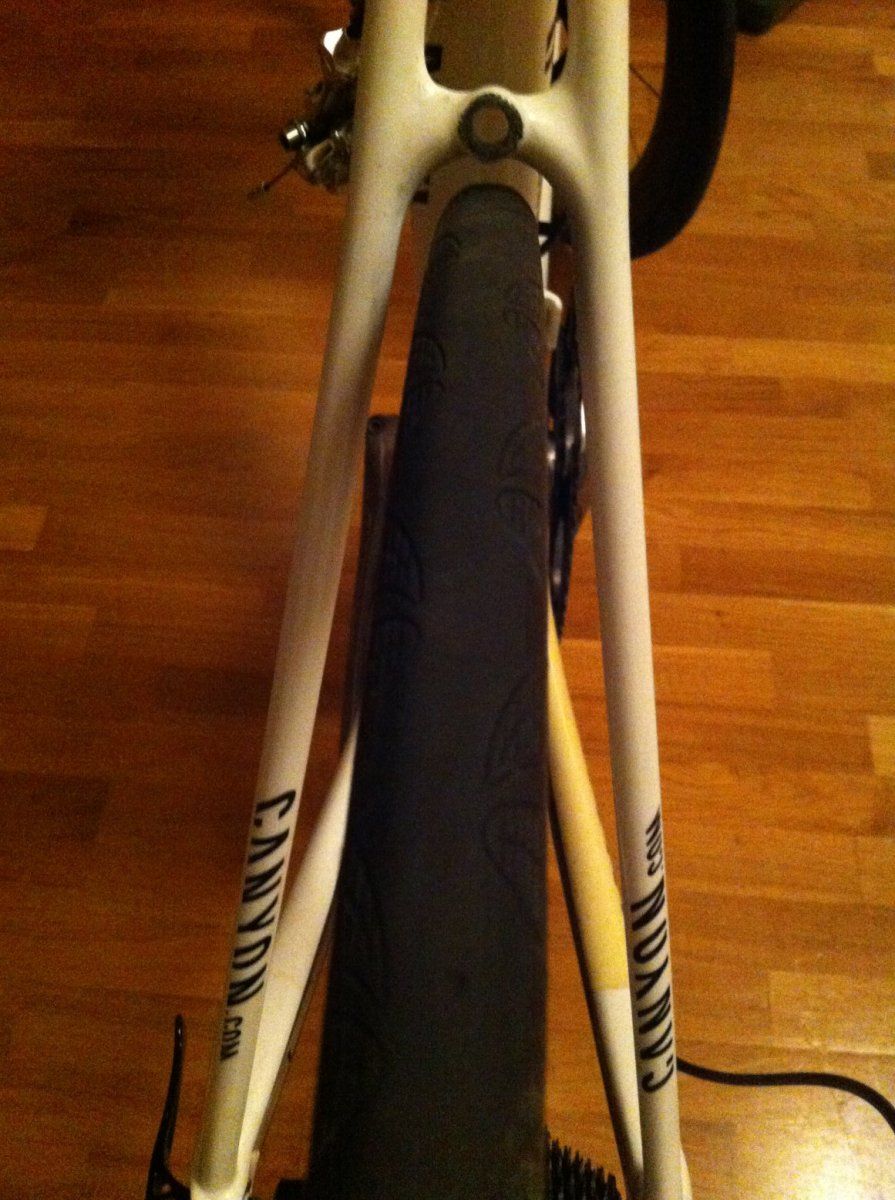

Mein altes Hinterrad vom Trainingslaufradsatz (Mavic Ksyrium Equipe) sitzt wiederum mittig im Canyon drin. Bild anbei. In den beiden anderen Rahmen übrigens auch.

Mir ist das an den Bildern aufgefallen:
Versuch
Gib mal den Schnellspannerverschluss auf die linke Seite ans Problem Canyon.. Das dürfte zwar immer egal sein, aber dort wo es passte (Bilder) war der Verschluss immer links.

Er hat doch ein Bild gepostet. Da passt es.
Auf dem ersten Bild sieht es so aus, als sei das neue LR zu weit links eingespeicht, dem widerspricht allerdings wieder, dass es bei umgedrehter Montage auch zu weit links steht. Das spricht für einen schiefen Hinterbau. Dann müssten aber Laufräder aus anderen Rahmen auch zu weit links stehen. Und wenn dann das neue LR in anderen Rahmen mittig steht, verstehe ich auch nix mehr.
