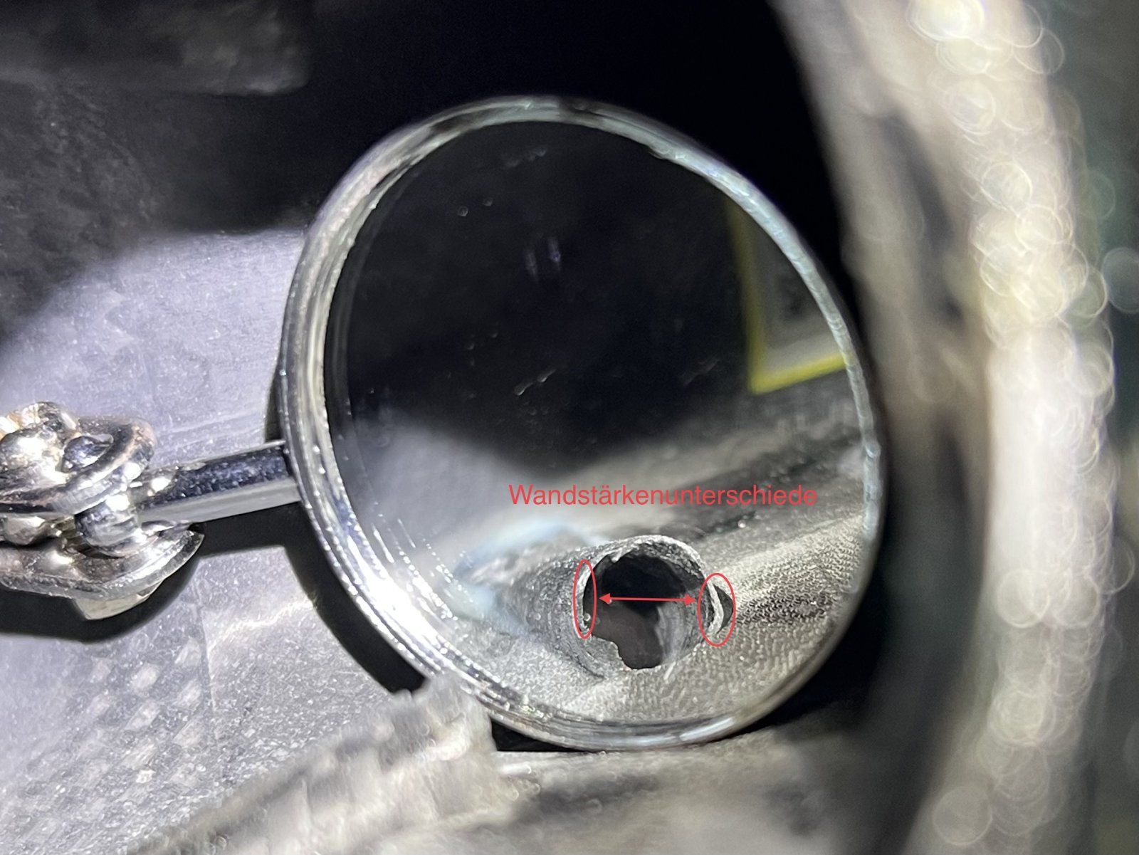

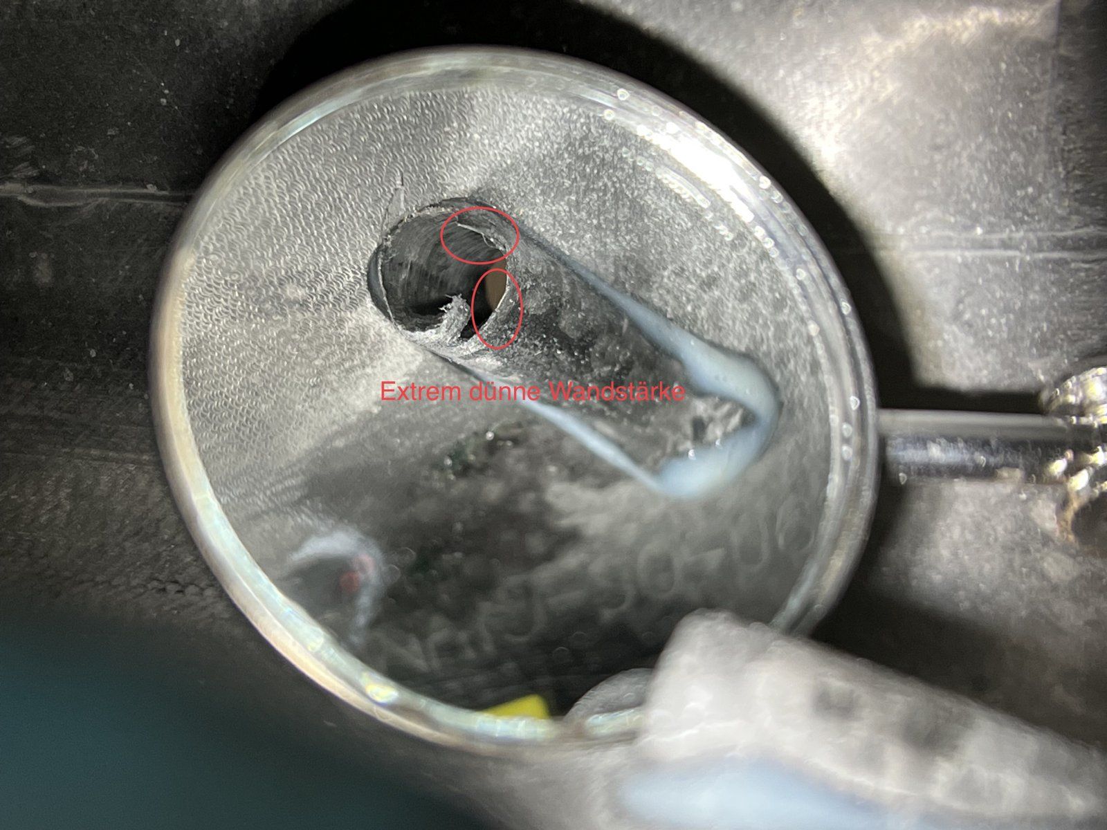

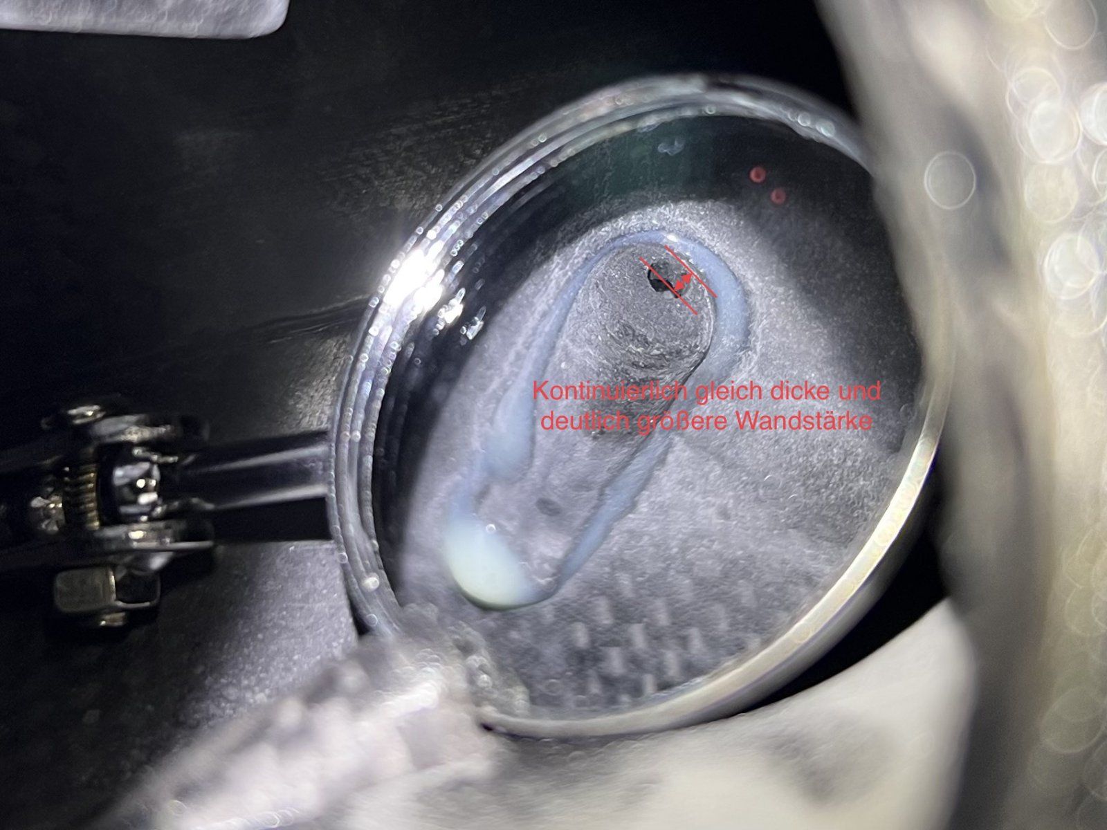

Ist erledigt der Rahmen ist auf dem Weg zurück zu Canyon. Problem ist meiner Meinung nach eine ungleichmäßige und zu dünne Wandstärke des defekten Anschlages, im Vergleich zu dem intakten Anschlag.

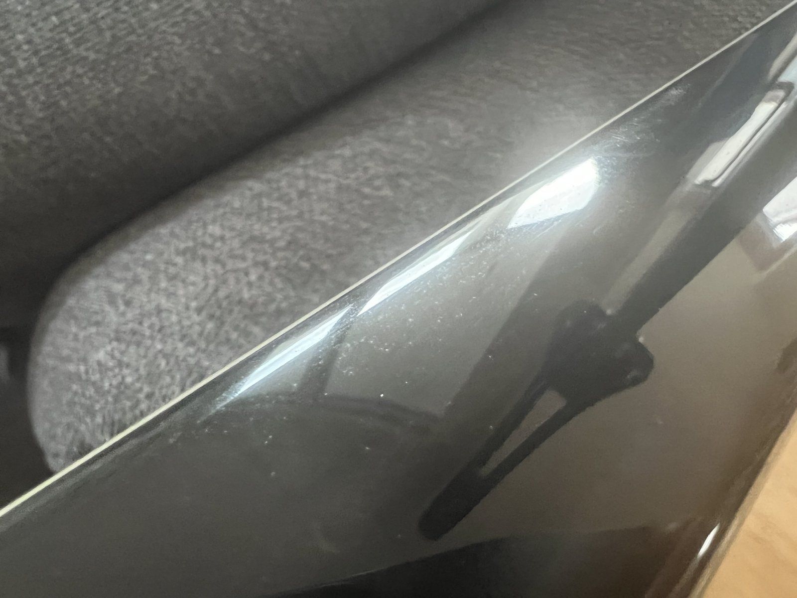

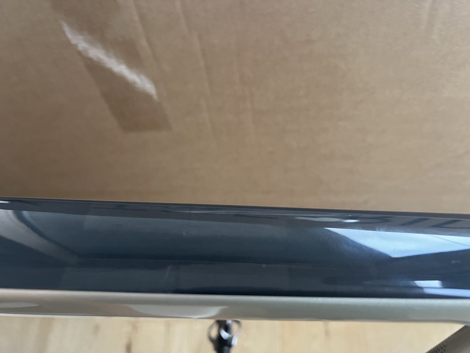

Hoffe man kann es erkennen. Spiegelt recht stark.
Da sind 4 Rechtecke die aussehen als wurde da der Rahmen beim lackieren geklemmt. Aber keine Ahnung was das ist. Hatte der letzte Rahmen auch schon.
Diese kleinen Einschlüsse bekomme ich nicht aufs Foto. Man sieht sie nicht wirklich aber merkt es wenn man mit der Hand drüber fährt.
Ist mein erstes Carbonrad ggf muss man sich daher auch mit manchen Eigenheiten abfinden die es vllt bei Aluminium Materialbedingt nicht gibt. Aber dafür habe ich zu wenig Erfahrung um es einzuschätzen.

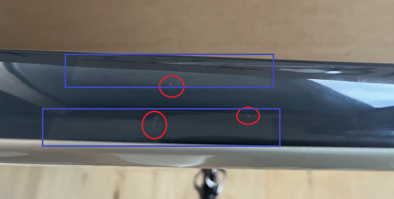

Meinst Du die blauen Flächen und somit die Carbonmatten ? Das wäre optisch normal, aber es darf nicht rauh sein.
Oder meinst Du die roten Kreise ?
Hast Du einen Autolackierer in der Nähe (gelbe Seiten, google). Dann bringe es mal flott hin und laß ihn das bewerten. Der ist schließlich Fachmann und macht das täglich. Der muß wissen was möglich ist.

Ich meine sowohl die Rechtecke als auch die roten Kreise.

Ich kann das nichts gravierendes sehen. Bin nur überrascht, dass auf dem Oberrohr Klarlack ist. Das ist auf der Canyon-Seite nicht ersichtlich. Schimmert das Carbon durch den Lack?

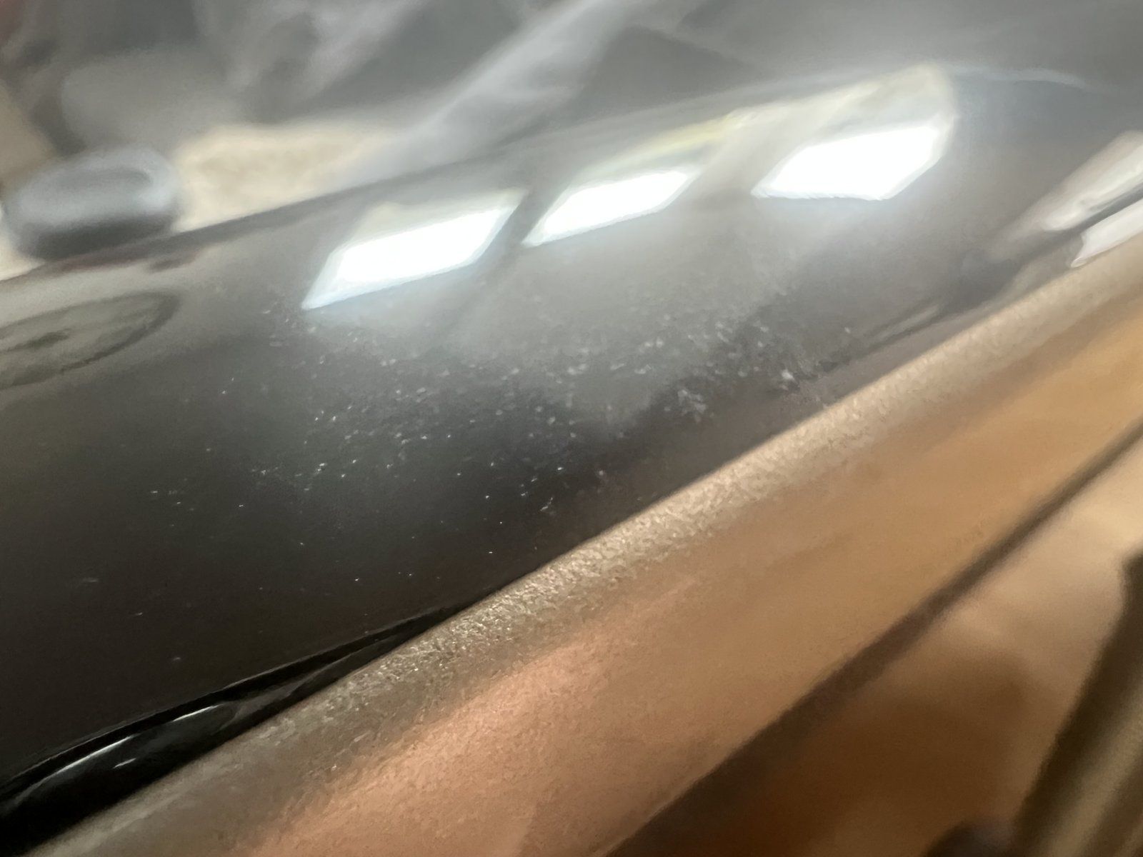

Anbei noch zwei Bilder von Oberrohr. Das meine ich zusätzlich mit dieser rauen Oberfläche.
Ja, das Carbon schimmert an manchen Stellen bräunlich durch.

Dass die Rechtecke durchschimmern ist normal, weil UD Carbon. Google mal danach. Da gibt es tausende Bilder. Manchen gefällt es, Andere finden es optisch grauenvoll. Aber es ist kein Mangel.
Jetzt bei den neuesten Bildern schaut das aus als ob jemand mit der Nadel lauter Einstiche in den Klarlack gemacht hätte. Das ist natürlich schon sehr ärgerlich. Aber ein Profi kann es womöglich rauspolieren. Haben wir hier keinen Lackierer im Forum ? Frage doch mal im Technik Bereich nach.
