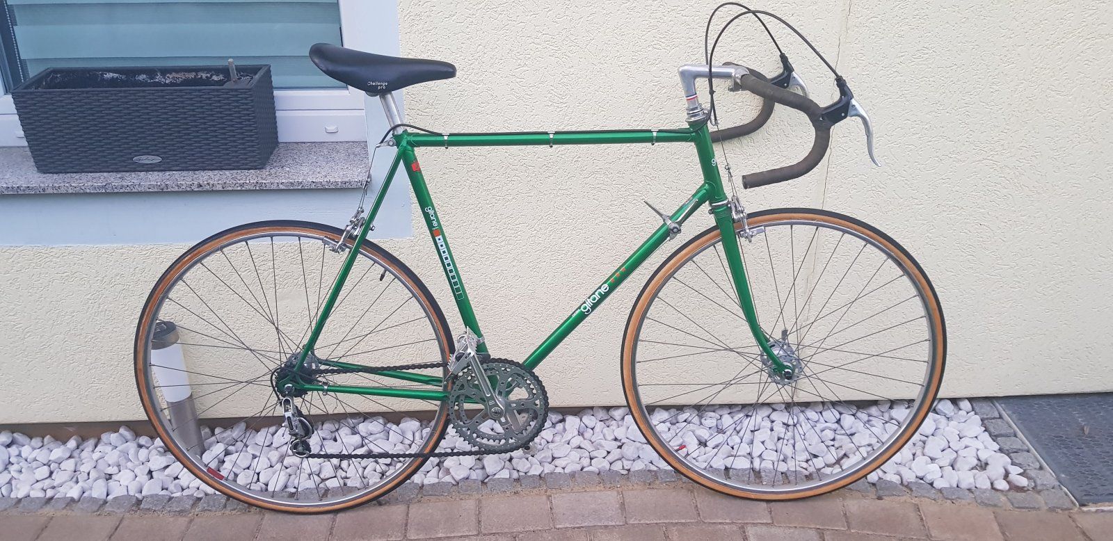

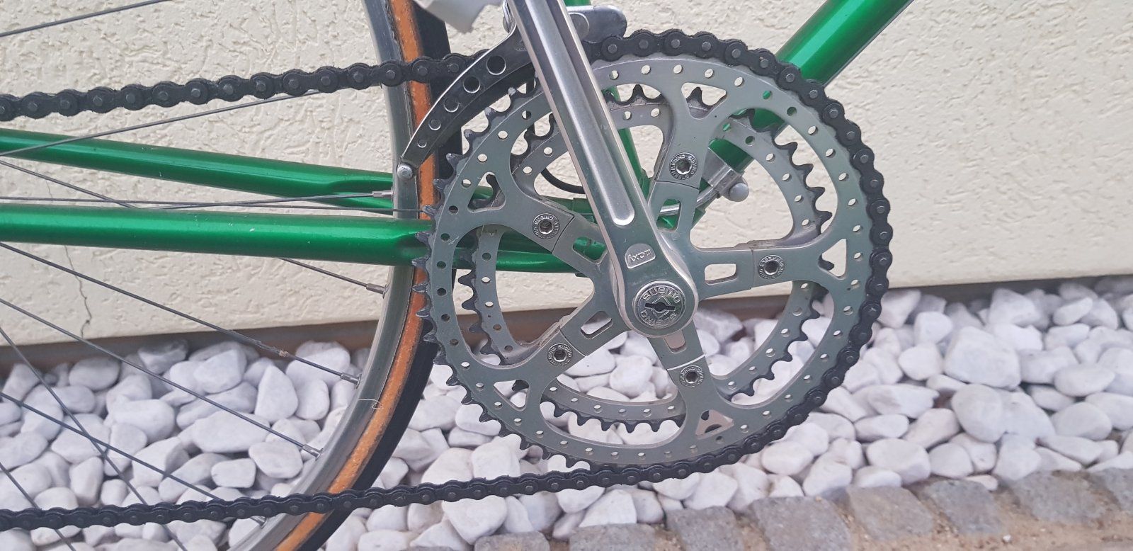

Hallo!
Ich habe vor einiger Zeit ein Gitane Rennrad bekommen und suche verzweifelt Informationen über dieses Rad. Bei Gitane USA bin ich leider nicht richtig fündig geworden. Das einzige was ich anhand der Beklebung entnehmen konnte, ist das Modelljahr(1978). Vlt kann mir jemand die Rahmennummer erklären und weiß um welches Modell es sich handelt. Zur Historie des Rades kann ich nur sagen, dass es dem Großvater gehörte und es es einige Jahre fuhr. Dannach landete es für ca, 20 Jahre an der Wand des Arbeitszimmers und danach verstaubte es auf dem Dachboden.
Wenn noch detailiertere Bilder benötigt werden stelle ich diese gerne ein.
Ich freue mich sehr über jede noch so kleine Information und sage schone mal ein fettes Danke

Was spricht gegen ein Criterium 1817?
Eine Stufe höher sind es in 78 schon Reynolds 531 Rohre.
Die Ausfallenden sind französisch aber noch kein Pressstahl oder Blech.
Und die Farbe ist auch im 78er Katalog.
Die Namen waren in unterschiedlichen Märkten, ebenso wie die Ausstattung, nicht identisch.
Insgesamt würde ich es in die untere Mittelklassse des Jahres einordnen.

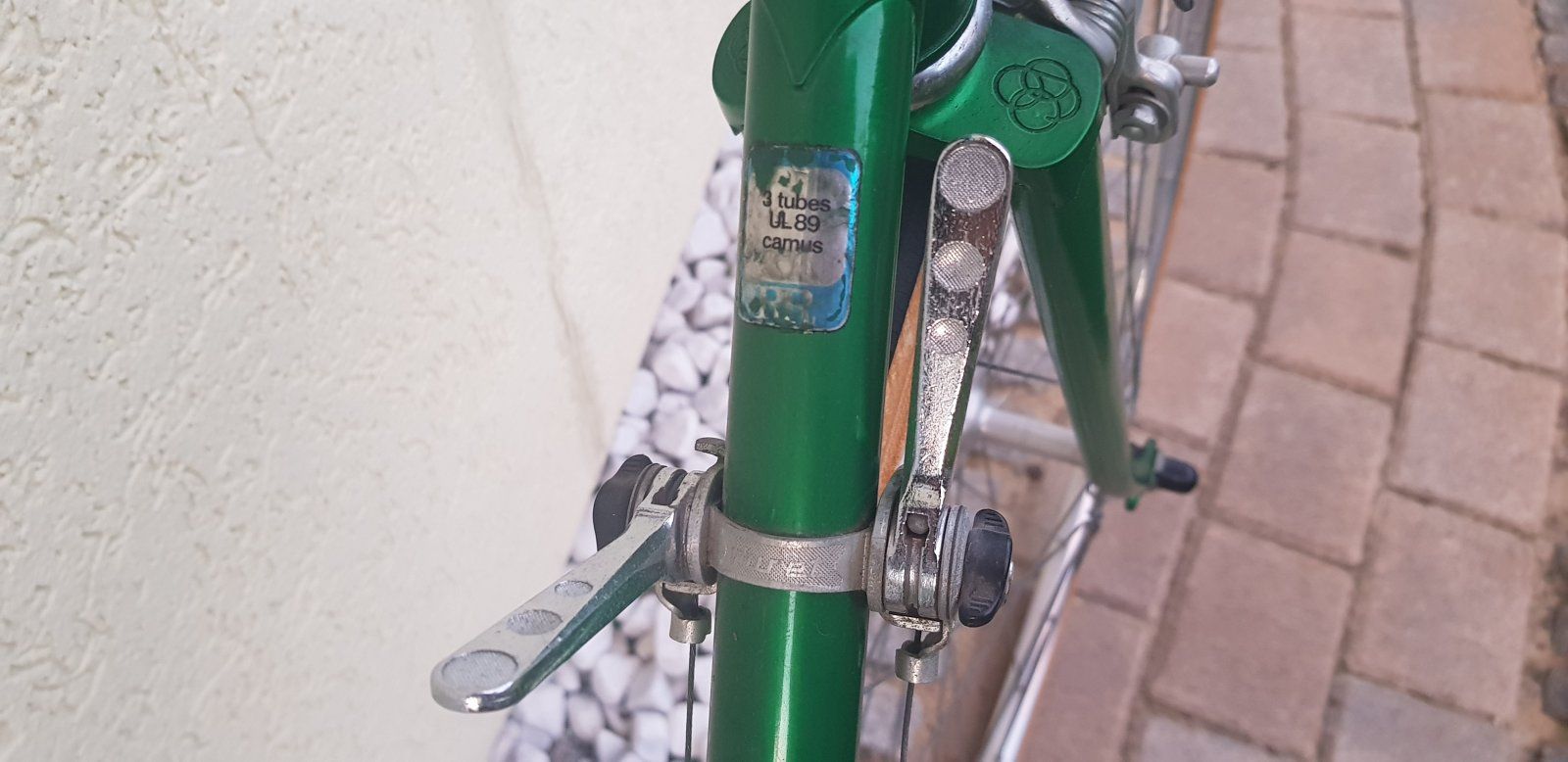

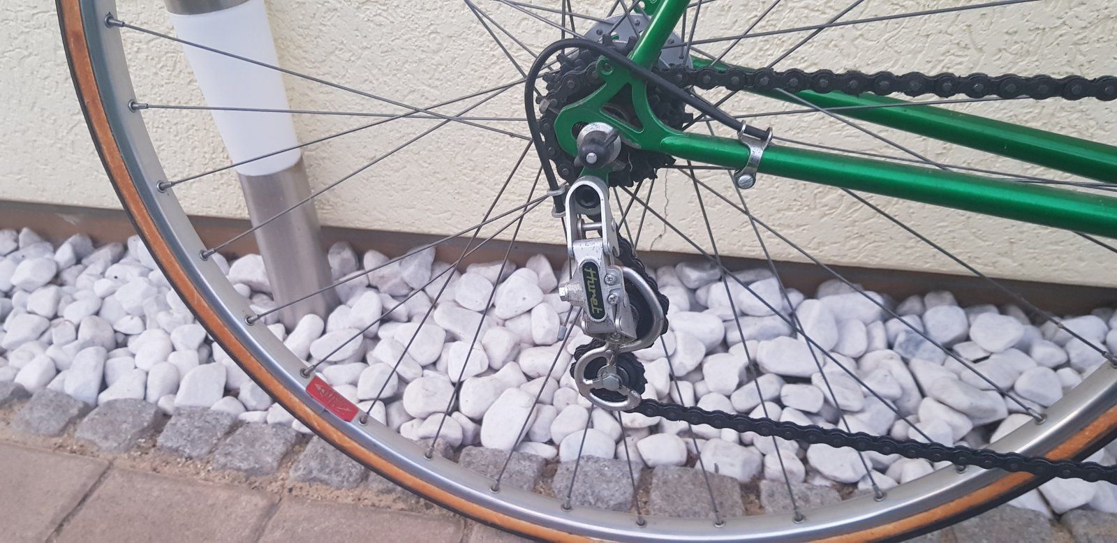

...auf genau das Modell hätte ich auch getippt, "Criterium 1817" halte ich ebenso für passig. Das der Rohrsatz aus Camus-Rohren im gezeigten Katalog nicht namentlich benannt wird liegt vermutlich daran, dass dieser Name nicht eben großartig bekannt war. Dabei haben die ganz schöne Rohrsätze im Programm gehabt und das "UL89"-Decal lässt womöglich die Bezeichnung "ultra-legère" vermuten.
Zumindest das hintere Ausfallende sieht mir nach Vitus aus; schaue doch mal auf den Bereich oberhalb des Schaltauges, denn dort hatte Vitus zumeist seinen Schriftzug eingeprägt.
Alles in allem finde ich das Velo sehr schön, insbesondere in dem Zustand. Nur die derzeit montierten Pedale wollen in meinen Augen nicht so recht dazu passen und sollten ggf. gegen etwas Klassisches mit Haken und Riemen getauscht werden.
Pflegen, fahren und geniessen... ;)
Edit: Ich würde dem Velo eine komplette Durchsicht gönnen und es mit neuen Reifen, neuen Brems- und Schaltzügen nebst Außenhüllen und neuen Bremsbelägen (von Kool-Stop) ausstatten. Solltest Du das nicht selbst machen wollen hole Dir kompetente Hilfe hier im Forum, denn bei solch' alten Schätzchen sind die meisten Fahrradwerkstätten überfordert!

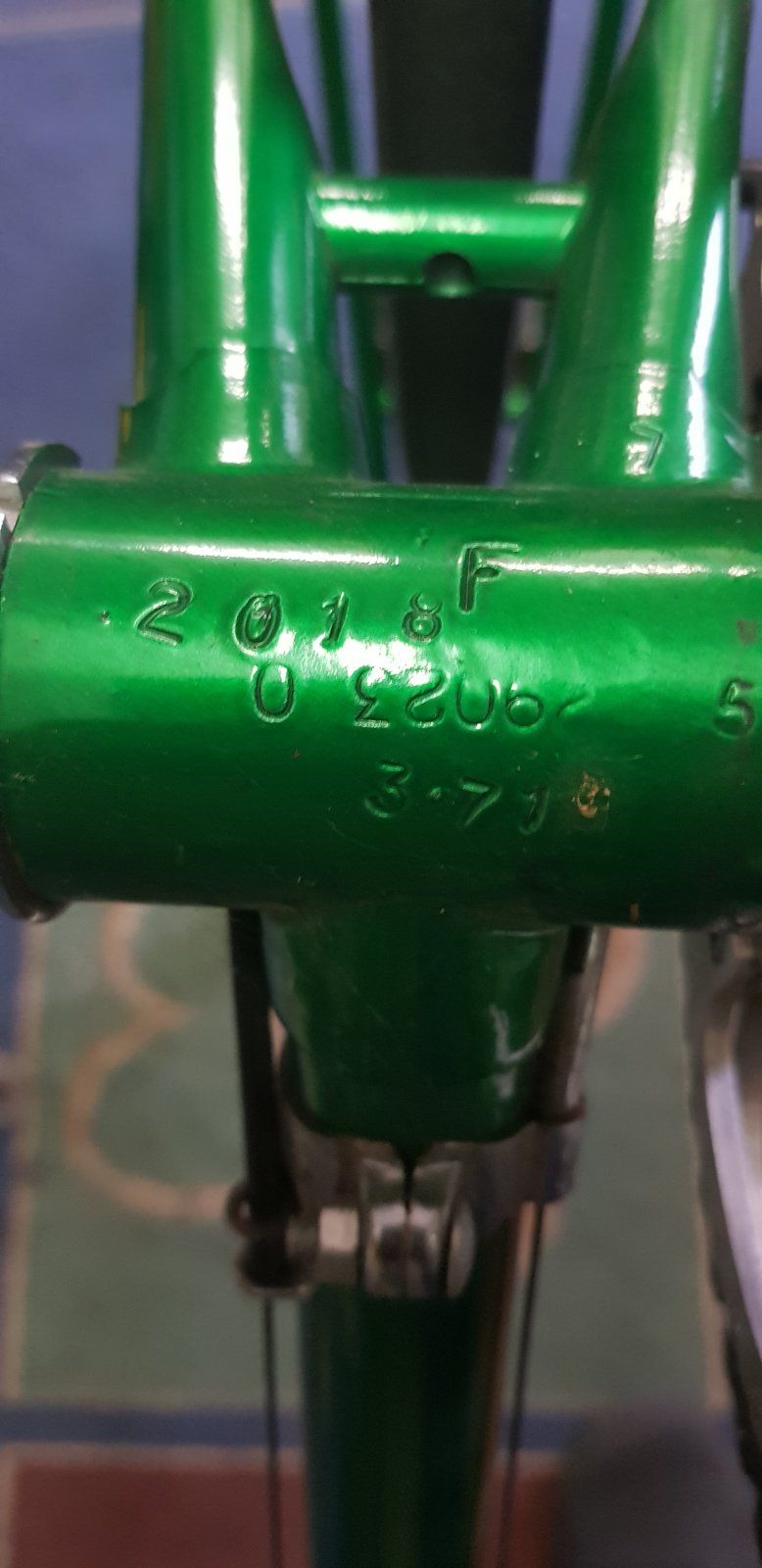

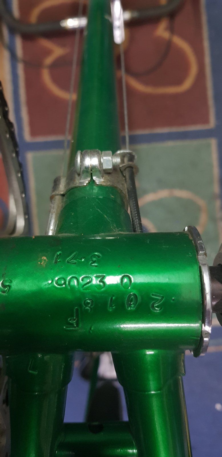

Das Criterium hatte ich auch schon in meinen Recherchen unter den meist in Frage kommenden Rädern. Was mich am meisten irritiert ist der Stempel unter dem Tretlager . 2018 steht meiner Meinung für das Model und 3/71 für das Baujahr?

...Baujahr 71? Never!
Da waren die Decals völlig anders...
Und dass das Modell als Zahlencode im Tretlager eingeschlagen wäre habe ich, zumindest bei Gitane, noch nie gehört oder gelesen.
Das war ja auch nur ne Vermutung von mir. Irreführend finde ich die Prägung trotzdem. Gitane selber konnte mir diesbezüglich auch keine Antwort geben. Ich hatte insgeheim gehofft, dass mir jemand diese Prägung erklären kann.
Gruß Thomas
Gruß Thomas
Gitane Prägungen der 60/70 sind sehr kryptisch und könnten die Grundlage für ein Dan Brown Werk sein.
Gruß Thomas
Moin Thomas,
alles gut! Ich behaupte mal, dass man bei vielen Herstellern kaum etwas aus den eingeschlagenen Zahlen an der Tretlagermuffe herauslesen kann, zumindest ist mit bei Gitane, aber z.B. auch bei Motobecane diesbezüglich nichts bekannt.
Es ist ja nun von @pplan sehr schön hergeleitet worden, dass es sich wegen der vielen Übereinstimmungen um das Modell 1817 handeln muss, was ich so auch sehe. Ein sehr schönes Velo, gerade auch wegen des tollen Zustands. Es hängt eben zwischen den Gebrauchsrennern der Marke und deren edleren Modellen, mit Tendenz nach oben wie ich finde.
Auf jeden Fall viel zu schade um nur ins Büro gehängt zu werden. Das ist eine klassische Fahrmaschine, welche bei Klassikerveranstaltungen auf die Straße gehört...
Edit: An der Bürowand ist's natürlich auch schön! Besser als das es im Keller verstaubt allemal.
