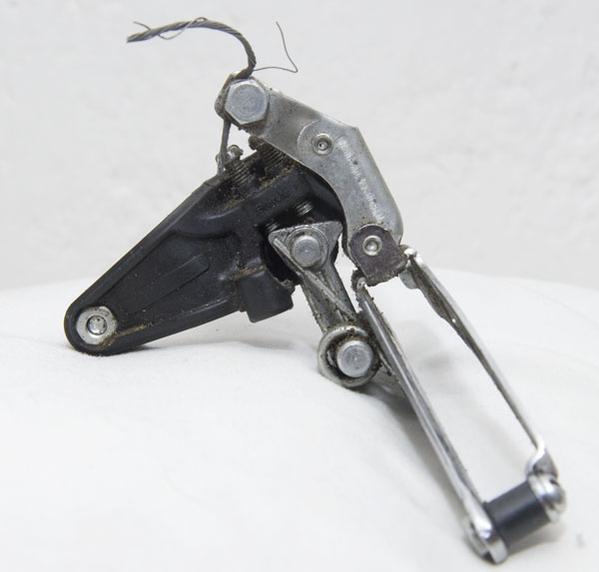

Eine schöne Lösung hatte man bei der ersten Generation des Super LJ-Umwerfers gewählt-hier war die Zugklemmung vorn und eine hohle
Achse diente als Gegenhalter für die Bowdenzughülle.
"First version of the Super LJ derailleur: arm on the front, hollowed clamp axle working as a cable guide, "S"-engraved plate. This one is a Super LJ for sure as it is case with the letters L.J and Super on the back side of the very beefy clamp area. I"ve seen this derailleur in an October 72 suppliment catalog, which suggests it was released for the 73 model year."
Man kann natürlich auch einfach diese Kunststoffführung unterm Tretlagergehäuse ankleben...:rolleyes:

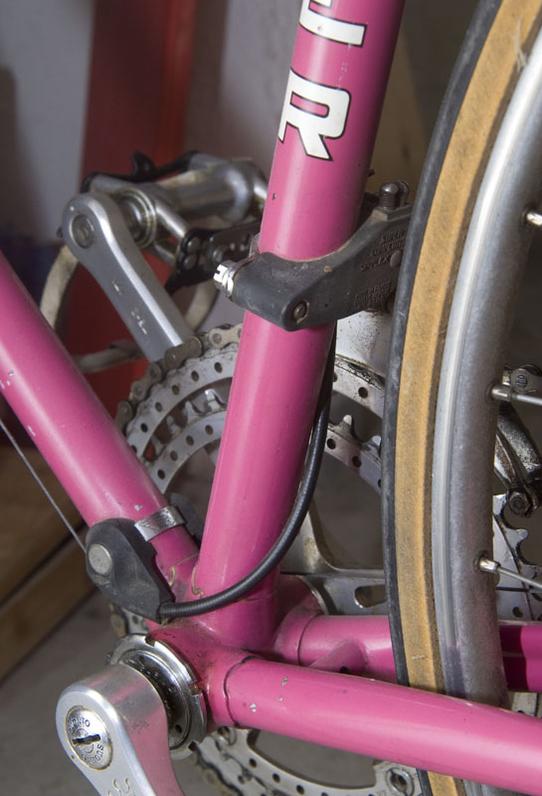

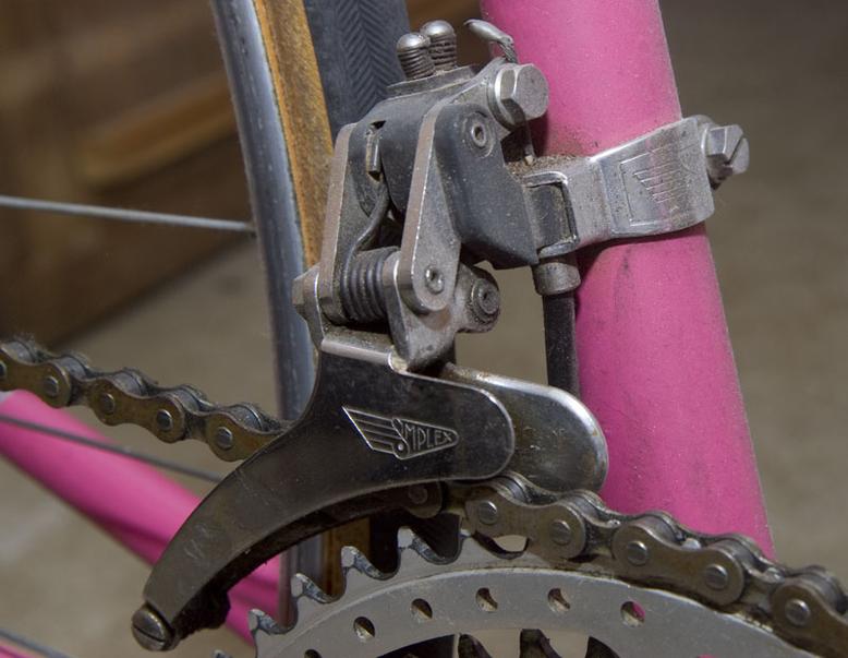

Das wäre sehr nett, wenn ich mal die Führung von der anderen Seite sehen könnte. Ist ja Sonntag, vielleicht schaffst du das heute bis in den Keller und Fussball ist ja erst Mal vorbei - Gott sei Dank!
Sorry, hatte ich gar nicht gelesen, dass du gerne noch ein Bild hättest. Mein Umwerfer hat auch einen Anschlag für die Zughülle. Ein anderer Billigwerfer von Simplex hat das auch.
Auch fällt mir auf den Bildern auf, dass das Radl mal wieder geputzt werden müsste. :)
Grüße
Klaus

AW: Problem bei der Zugverlegung an einem Gitane Racing Team 70er Jahre
Grüße
Klaus
Also, auf dem zweiten Bild siehts ja genauso aus, wie ich es installiert habe, nur dass mir jetzt ein Umwerfer mit Anschlag fehlt. Aber ich ja noch, dass jemand eine passende Zugumlenkschelle da hat. Die Suche nach einem passenden Umwerfer von Simplex wird schwierig werden.

Ja, das wärs gewesen, aber ich habe jetzt eine Lösung gefunden: habe mit Heisskleber eine neue 2 Euro Kunststoffzugführung unten am Rahmen drangeklebt. Hoffe nur, dass es hält, der Typ im Laden meinte, ich solle das machen, würde bombenfest halten. Beim ersten Klebeversuch (Kleber auf die Zugführung) fiel es gleich ab. Beim zweiten Versuch (Kleber aufm Rahmen) hielt es super und bis jetzt ist nix abgefallen. Mal sehen wies aussieht, wenn ich dann einige Runden gedreht habe.
