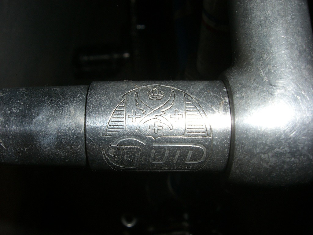

Hier mal die Angaben der verbauten Teile:
Lenker: Guidon ???
Kannst Du mal eine Nahaufnahme der Lenker-Gravur machen?
Was steht da genau?
Die Franzosen hatten ja oft Atax /Philippe Lenker...kann aber auch was
anderes sein..
Die Sugino Kurbelgarnitur braucht übrigens den Standardabzieher 22x1mm
und nicht dieses spezielle französische Maß wie manche Stronglight.

AW: Problem bei der Zugverlegung an einem Gitane Racing Team 70er Jahre
Unter dem Symbol steht übrigens noch Marque Deposeé
Was steht da genau?
anderes sein..
Bin schon sehr gespannt, ob du den Lenker identifizieren kannst.

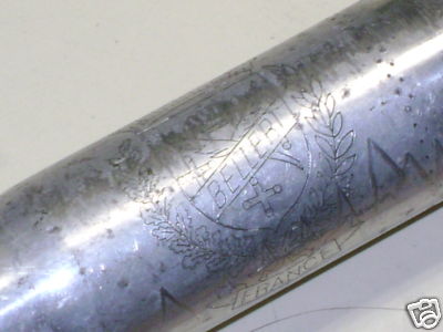

Bin mir nicht ganz sicher, aber der Lenker könnte auch ein Belleri sein.
Es sind die gleichen gekreuzten Blätter mit dem Pluszeichen darunter und
oben die Krone -nur der Belleri Schriftzug fehlt...:ka:

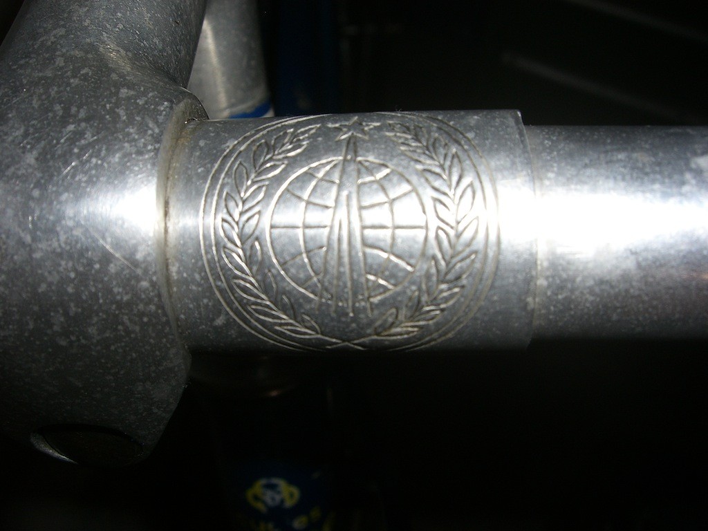

Ich würd jetzt mal sagen dass sich die rechte Gravur als CTA entziffern lässt. Belleri und Phillipe/Atax scheiden aus.
Der Lenker passt schon original an das Radl.
Schmarrn geschrieben, da ist nur ein Lenker graviert und ich hab ned richtig hingeschaut. Das Wappen sagt eindeutig BF, also Belleri.
Hey, dann passts ja, Vorbau und Lenker, beide von Belleri und kein Misch-Masch. Danke!

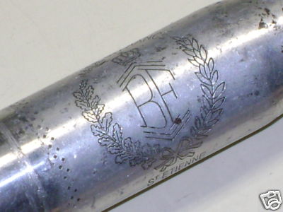

@drexl: Das Bild mit dem BF-Schriftzug ist von mir-es ist von
einem Belleri-Lenker.
Bei dem Lenker von Muchocapucho steht das ja nicht drauf.
Ich finde aber die gekreuzten Blätter mit der Krone oben recht ähnlich.
Komisch nur, dass nicht "Belleri" oder "BF" draufsteht und nur Guid(on)...
War mir schon bewusst, aber das "Wappen" (gekreuzte Blätter und drei Kreuze/Sterne) ist das selbe, ergo Belleri.
