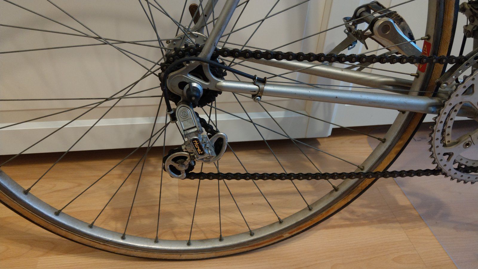

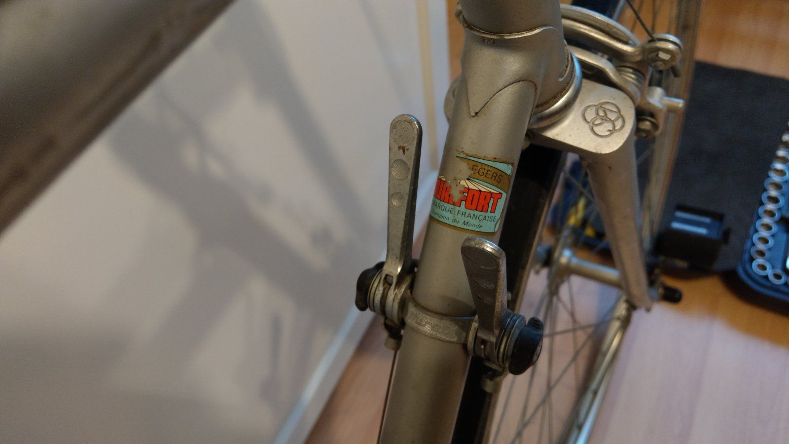

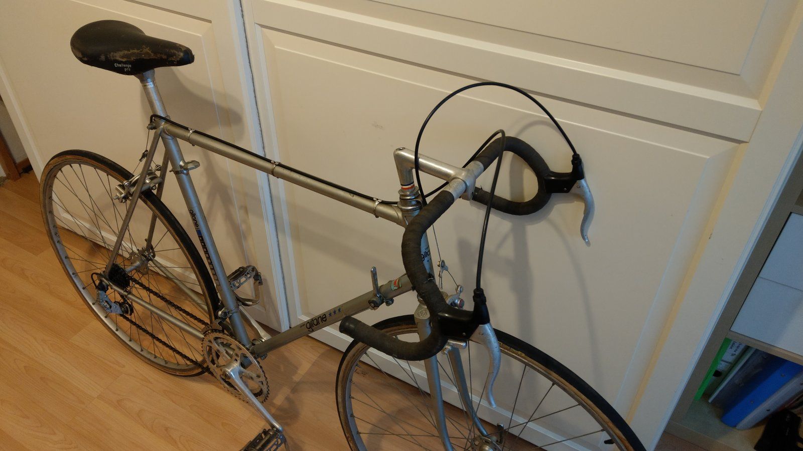

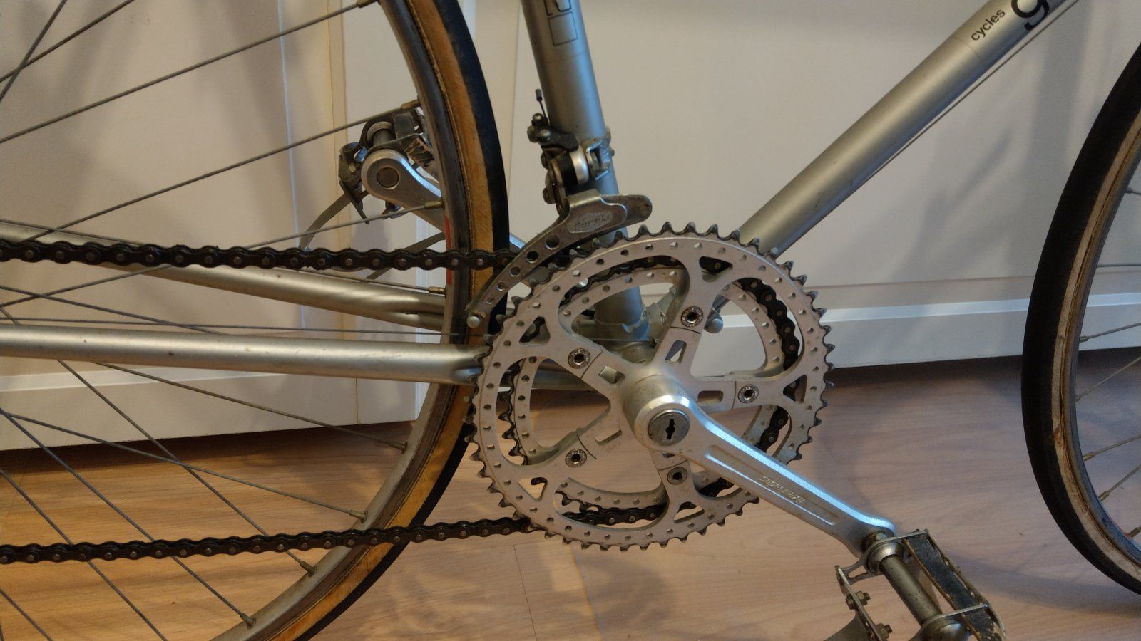

Hallo miteinander,
Ich habe vor kurzem dieses Gitane für einen hohen zwei stelligen Betrag erworben. Ein Bekannter hatte mir es sehr billig verkauft, jedoch konnte ich bis jetzt kein ähnliches Rennrad finden. Ich habe alle Kataloge auf GitaneUsa durchgeschaut und konnte nichts finden. Somit meine Frage an euch, um welches Modell handelt es sich bzw ist es lohnenswert es zu restaurieren? Vielen Dank für eure Antworten.

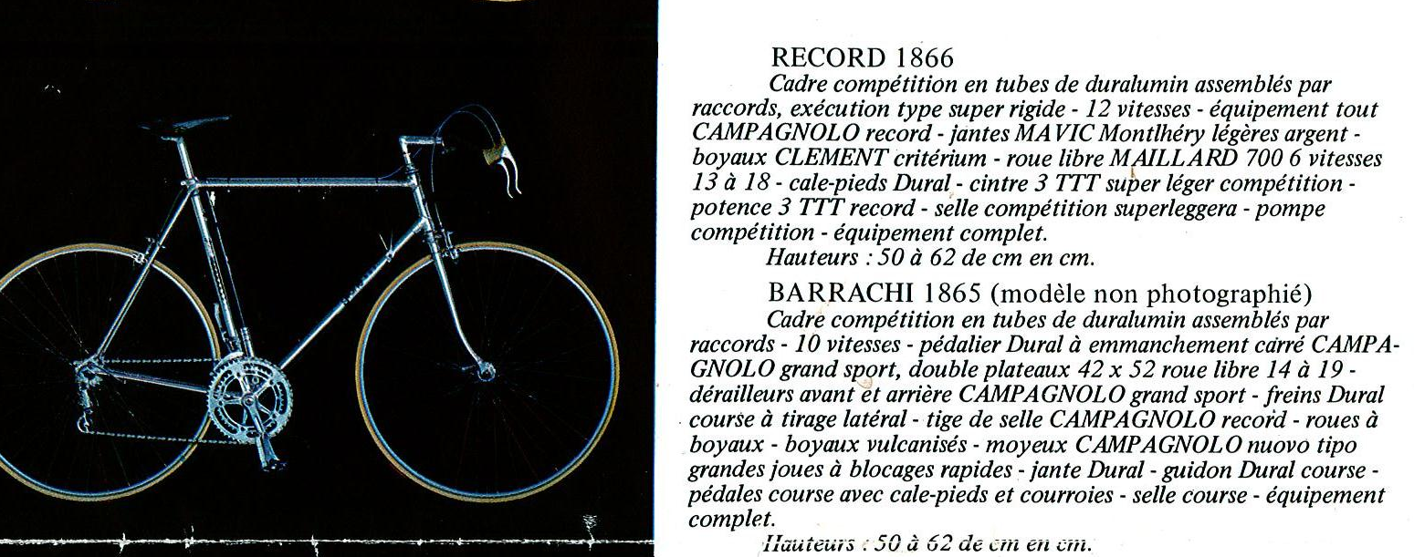

Könnte ein Criterium 1817 bzw. Criterium Cadet 1818 sein (1978 Katalog). Wenn Du es fahren möchtest, lohnt es sich sicher das Rad wieder instand zu setzen. Sieht auf den ersten Blick so aus als wäre das kein großer Aufwand.

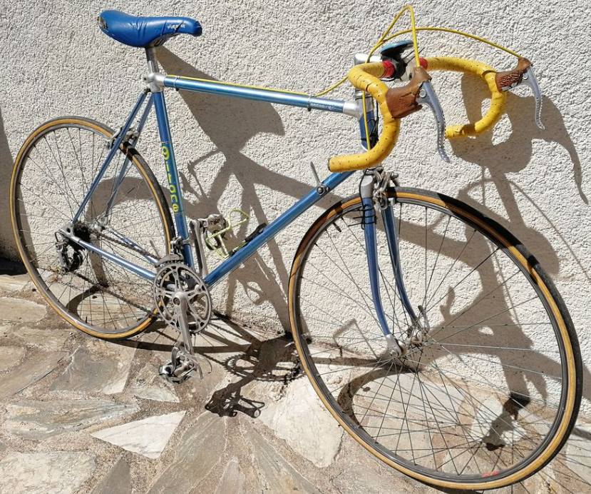

was für ein Rahmen ist das ALU? geklebt ? gabs das auch in Titan?
könnte das hier sein?
Hallo @[email protected] ,
hier handelt es sich in der Tat um einen geklebten Alu-Rahmen, und zwar vom italienischen Hersteller Alan.
Der wurde auch von vielen anderen Produzenten unter deren Label verkauft.
In Titan gab es den (zumindest früher) nicht, aber (ab einem gewissen Baujahr) auch mit Carbon-Rohren (ebenfalls in Alu-Muffen geklebt).
