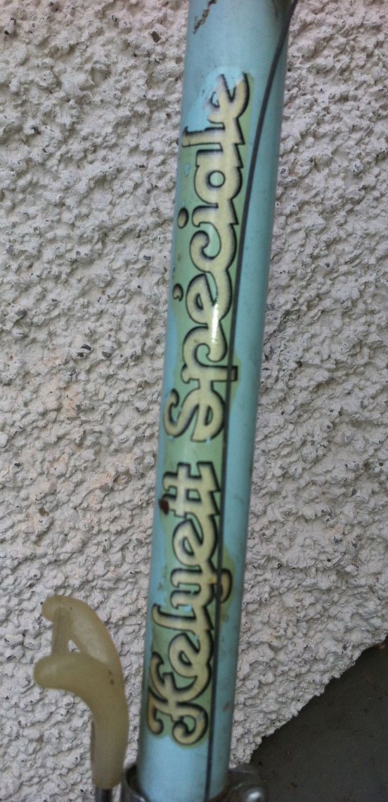

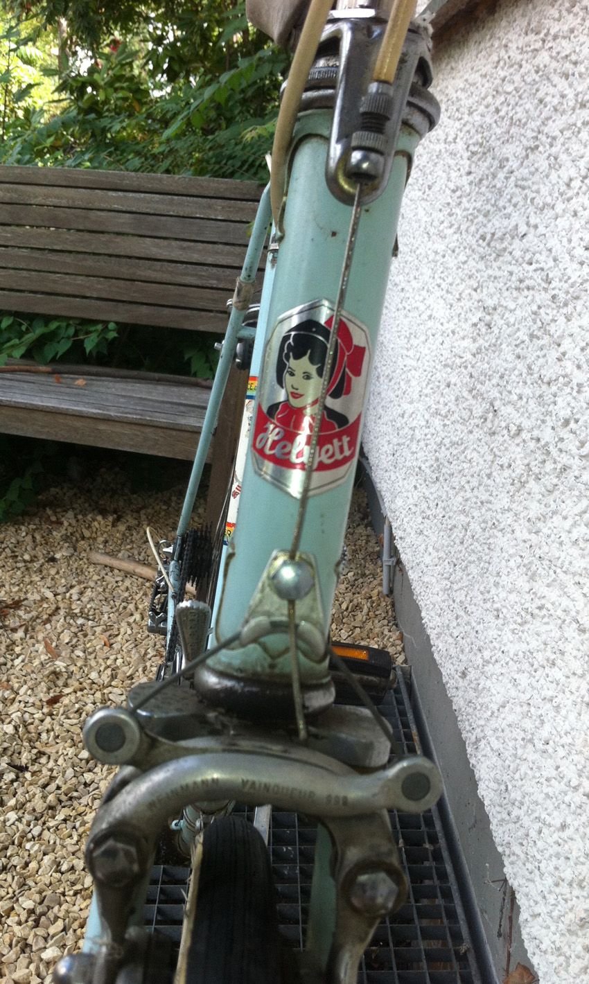

Heylett wurde von Gitane übernommen, deshalb sieht man ja auch spätere (nach 60er) Heylett Rahmen mit den so typischen Gitane Ausfallenden,...
Mir sind schon häufiger "Helyett" gelabelte Gitanes begegnet. Bzw. ALLE Helyett, die mir bisher begegneten waren umgelabelte Gitanes. Hier gut zu sehen. Mehr weiß ich aber auch nicht.

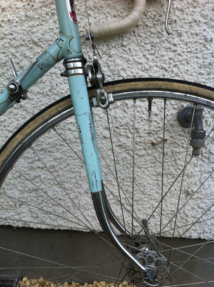

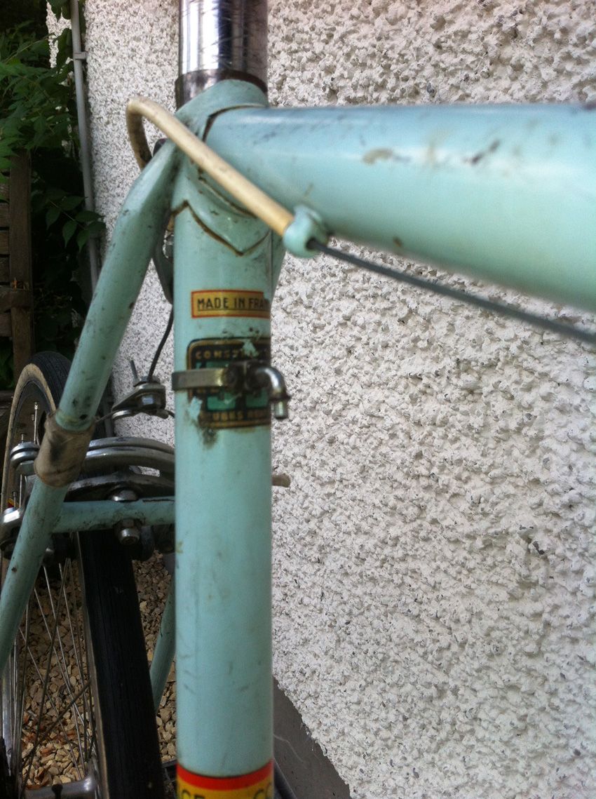

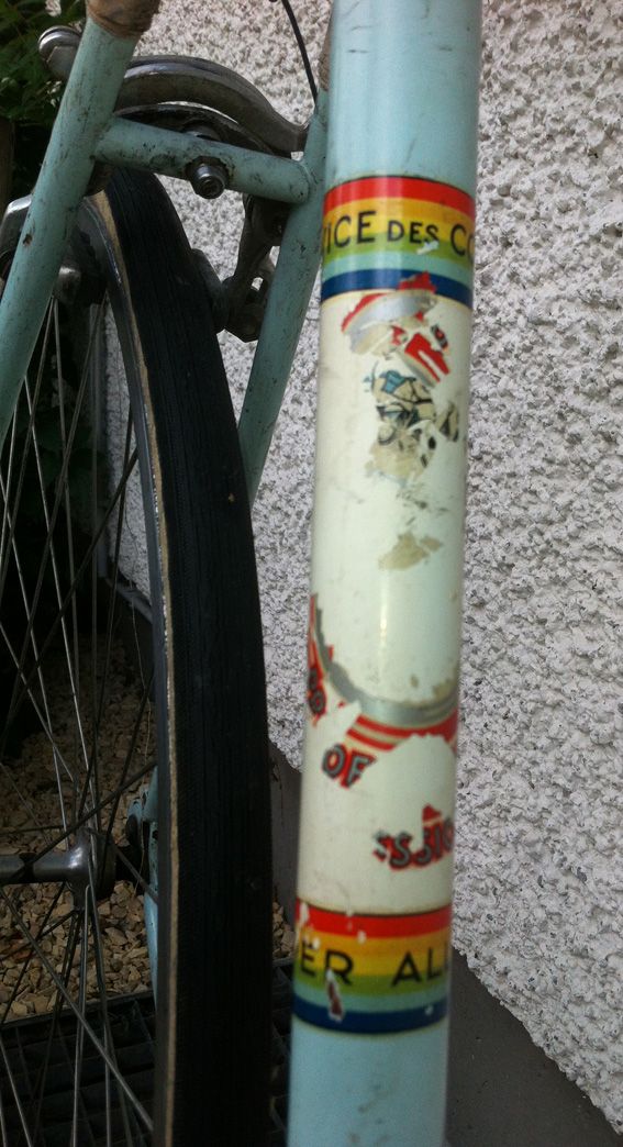

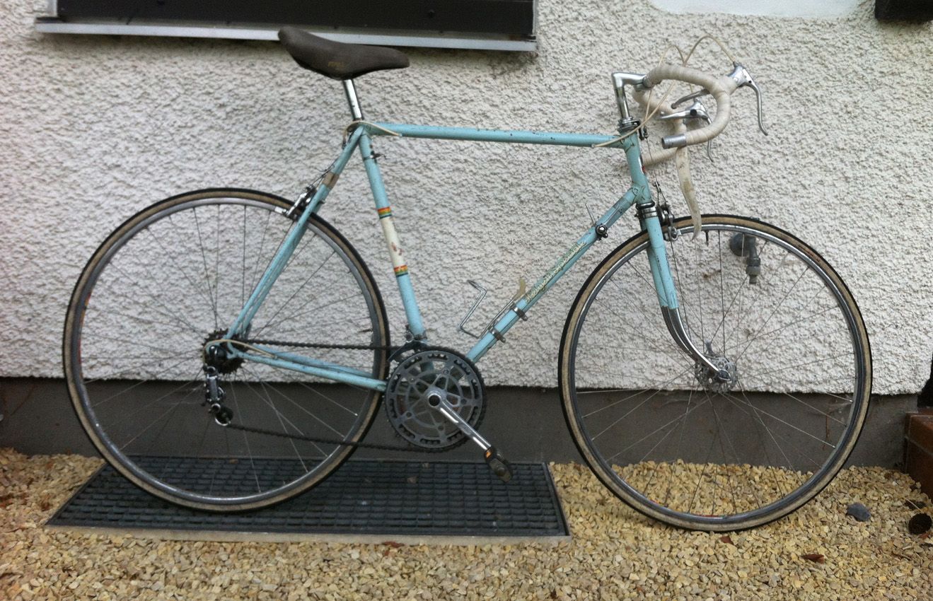

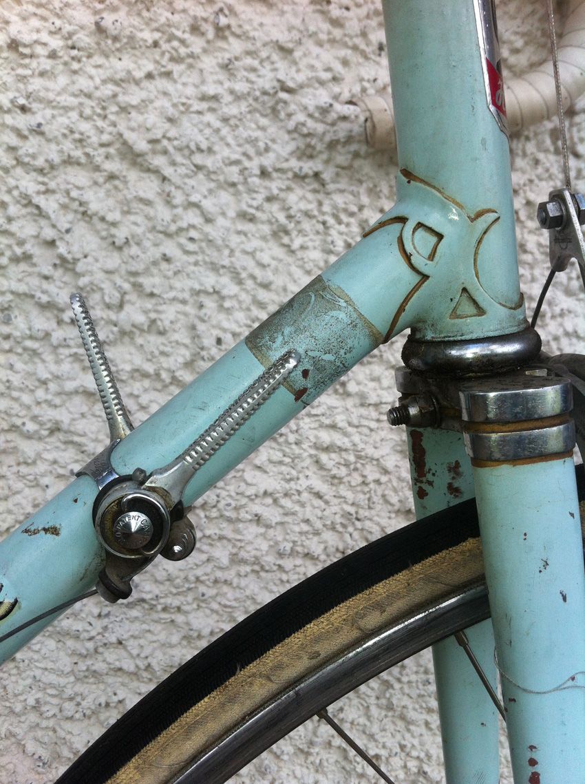

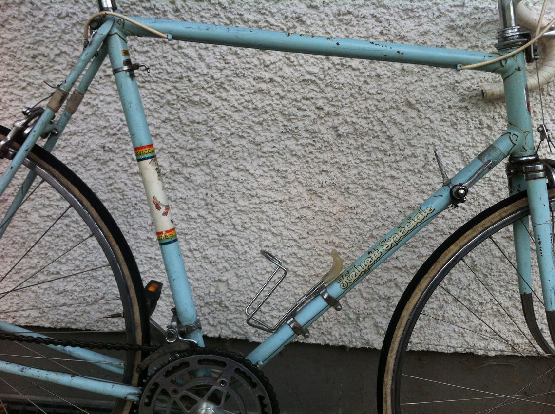

Weil der Fotoapparat weiter nicht erreichbar ist, nun doch ein paar Handybildchen:

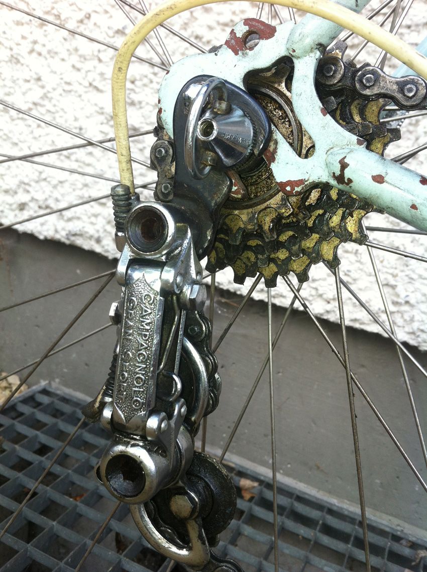

Auffällig ist der 6fache Kranz an der Hinterradnabe. Der ist offensichtlich nicht ganz richtig und zwar aus folgendem Grund: Die Schaltwerksbegrenzung nach außen war bzw. ist so eingestellt, daß die Kette vom vorletzten Ritzel nicht mehr auf das kleinste kommt. Das hat, wie ich mich überzeugen konnte, auch seinen Grund, denn zwischen Ausfallende und kleinstem Ritzel ist so wenig Platz, daß die Kette in dem Moment klemmt, in dem sie auf das kleinste Ritzel geschaltet wird. Entweder hat da jemand gebastelt und dabei auf zu geringe Distanz zwischen Nabenanschlag und Kassette geachtet, oder die Hinterradnabe (Gipiemme; vorne Campa) ist für 6fach Kränze einfach nicht ausgelegt.
Ich denke aber sowieso, daß zumindest einige Teile nicht dem Originalzustand entsprechen.
Die zeitliche Einschätzung des Rads/Rahmens würde mich übrigens arg interessieren.
Viele Grüße
Franz
Hallo Franz, wo ist dein Schrotthändler ? Schönes Rad hast du da gerettet ! BJ. denke ich mal Anfang /Mitte 60er Jahre. Mit dem Schraubkranz hast du sicher Recht da gehört ein 5er drauf.
MfG Jens
PS.: Wenn`s dir nicht passt ruf mich an.
Hallo Franz,

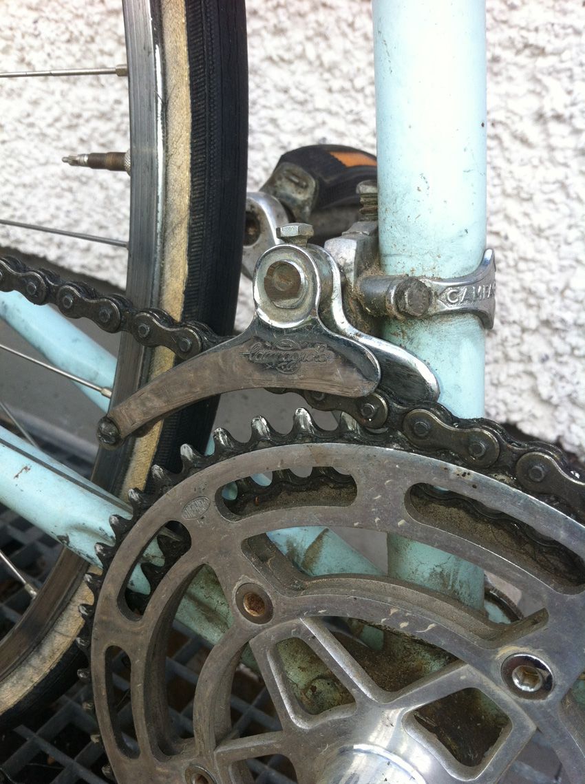

DIe Kurbel ist ne Stronglight 63 (oder auch Competition), sollte sie original sein, gäbe das schon mal die Alters-Untergrenze vor.
P.S.: Wenn's nicht passt, nicht den Kasi anrufen, dem passt es eh' nicht.:bier:
P.P.S.: Mich vielleicht;)... aber ich fürchte, mir wäre es auch zu klein...

Iich musste anhand meines Bertins leider feststellen, dass alte 60cm Rh was anderes sind als neuere, der flachere Sitzrohrwinkel macht sich deutlicher bemerkbar als gedacht (wenn überhaupt:rolleyes:). Bei so alten Rädern tendiere ich mittlerweile eher zu ~62ern...
Ok, bei Sitzrohr 59 m-m bin ich dann wieder zu klein. ... Ist aber ein sehr schönes Rad; davon dürfte es nicht mehr allzu viele geben. Schön, dass du es gerettet hast! :)
Ja, ist kleiner als gedacht.
Stützrohr M/M: 59cm
Oberrohr M/M: 58cm
Steuerrohr: 16,5cm
Meßtoleranzen nicht ausgechlossen, denn ich hab's im Halbdunkel ohne, wie man so schön sagt, Sehhilfe gemessen. Auschauen tut's aber wirklich schnuggelig.
Ich finde, es sieht auf den Bildern kleiner als 59 m/m aus. Wäre dann meine Größe........ :eek:
Was hast Du bei "modern"eren Rädern für ne Rahmenhöhe? Bei diesen schönen ollen Dingern tendiere ich mittlerweile zu drei, vier Zentimeter mehr als bei Rädern ab den 70ern oder so.
