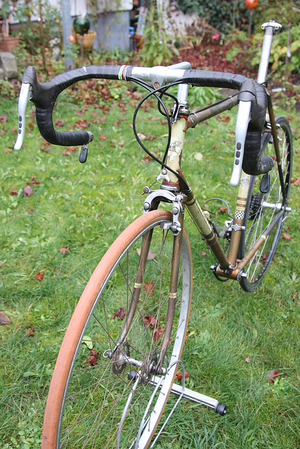

Dieser schön patinierte Klassiker ist nicht unbeträchtlich verbastelt.
Trotzdem, ich konnte ihn nicht stehen lassen. Die vermutlich komplette Erst - Ausstattung mit Campa-Teilen zeigt, dass seinerzeit an dem Rad nicht gespart wurde. Die nicht originalen Anbauteile legen weiter den Schluss nahe, dass das Rad über einen beträchtlichen Zeitraum bewegt wurde.

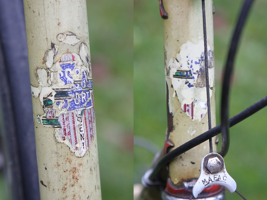

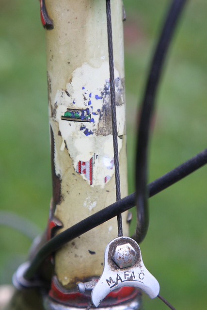

Lt. Verkäufer handelt es sich bei MANN um eine belgische Marke. Vom Steuerkopfaufkleber kann man leider nicht mehr viel erkennen:
EDIT: Dossche Sport ist ein Radraden aus Gent.
Ich habe einen neueren, frisch lackierten MANN Rahmen gesehen, dessen Steuerkopfschild mich an die Freiheitsstatue erinnerte. Aber bei einem Respray kann das sonst was sein. Ich soll noch eine MANN Steuerkopfplakette geschickt bekommen. Mal gespannt, ob das klappt.

Weg muss:
Hinterrad (MAVIC 501; 7-fach), Schaltwerk (105), Lenker/Vorbau (Cinelli), Steuerlager (TANGE SEKI LEVIN) und Bremshebel (Exage) gehören nicht da dran.
Weiss nicht:
Innenlager (steht nix drauf). Vielleicht bin ich schlauer, wenn es raus ist. Vielleicht Stronglight? Es ist auch sehr asymmetrisch, der Konus links reicht bis in die Lagerschale hinein. Ich denke eher, das kam auch später.
M.E. original ist:
Bremse (MAFAC Dural Forge), Sattelstütze (Campa), Umwerfer (Campa), Vorderrad (Campa + Weinmann), Lenkerend-Schalter (Campa), Flaschenhalter und alle Schellen (Campa) sind original denke ich.
Kurbel und Pedale waren nicht dabei. Der montierte Sattel war 90er Jahre Schrott und wurde sofort weitergegeben.
Der Händler - Aufkleber denke ich:
EDIT: Mitnichten. Da steht Dossche Sport.
Ich habe beim Googeln nix zu MANN gefunden.
Möglicherweise lag es auch daran, dass ich zu dusselig war die Suchparameter so zu definieren, dass nicht nur Datenmüll als Ergebnis rauskommt.
Vielleicht könnt ihr das besser, oder ihr wisst auch so schon was zu MANN.

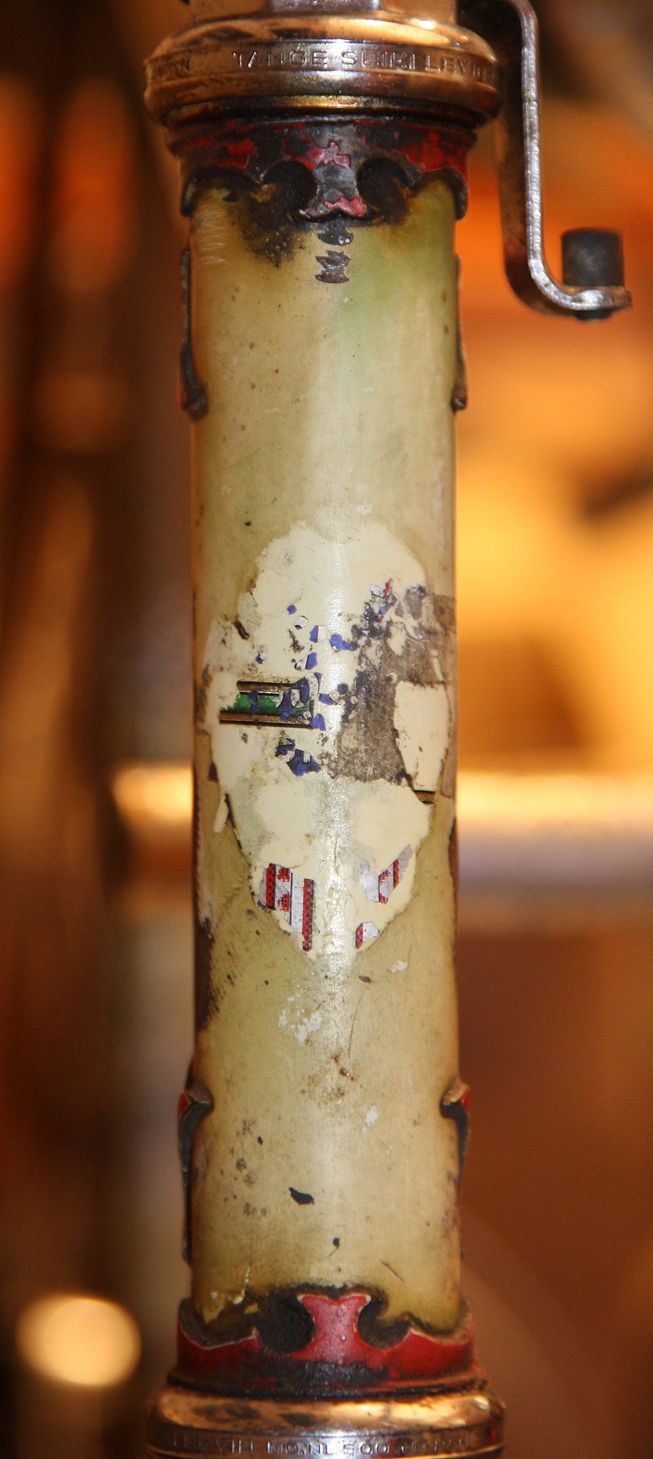

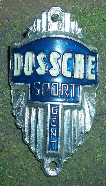

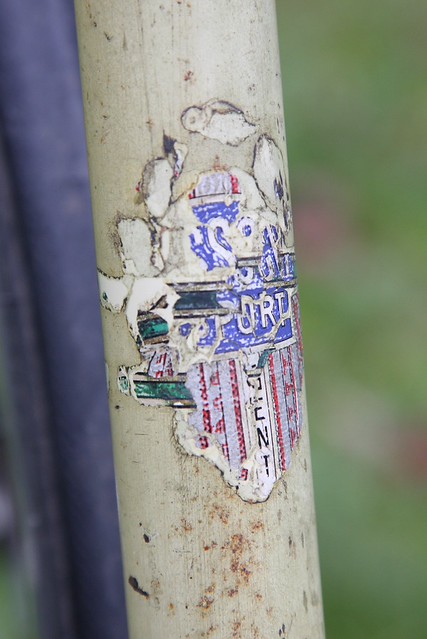

Der Verkäufer hat mir mittlerweile dat Steuerkopf-Platje geschickt:
Er passt zeitlich und auch von der Größe her nicht und wird daher wohl nicht verwendet. Aber wenn man jetzt den Steuerkopf und Sitzrohr-Aufkleber nebeneinander betrachtet:
Dann wird das Ganze klar:
Ein DOSSCHE SPORT, vielleicht sogar im Dr. MANN Team Look.

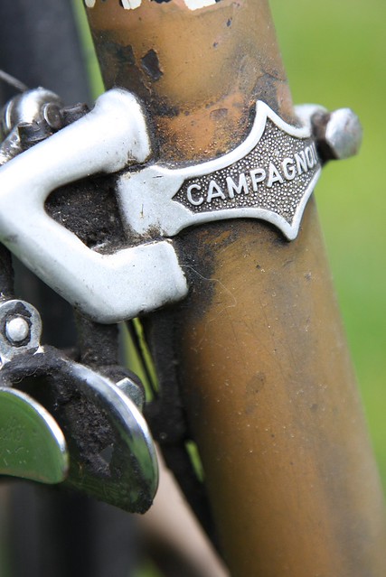

M.E. original ist:
Nö. Als die Dural Forge gebaut wurde, gab es noch keine Campa NR oder Record. Also sind auf den ersten Blick sowohl Umwerfer, Stütze, Naben zeitlich nicht zu den Bremsen passend.

Hier die Muffe. Sieht aus wie beim Köthke.
Super Danke für das Bild. Bei den Nervex-Steuerrohrmuffen gab es ab 1955 eine kleine Änderung in der Form. Die bei Dir verwandte Fishtail-Form mit diesem kleinen Fischschwänzchen kam ab 1955, zuvor hatten die Muffen in deren Mitte vorne je Seite ein nach innen deutendes Horn
http://www.classiclightweights.co.uk/components/nervex.html
Somit wurde Dein Rahmen nach/ ab ca. 1955 gebaut und nicht früher.

Nein, eher andersherum. Die Dural Forge gab es ab den späten 40ern bis ungefähr in die Mitte/ das Ende der 50er. Danach kamen die Mafac Racer.
Campa NR kam erst gegen Ende der Sechziger (1967/68), die frühe bronzene Record ab ca. 1963. Die Campa Hochflanschnaben mit dem Clip kamen erst Ende der Sechziger quasi zeitgleich mit der Nuovo Record
Ich erachte also die Dural Forge als originale Ausstattung und die Campa-Teile als Nachrüstung. Wenn Campa, dann würde eine bronzene Gran Sport mit den zugehörigen dreiteiligen Naben mit stählernem Mittelteil besser passen. Auch die gab es in NIderflansch und Hochflansch, wobei in der Anfangszeit noch häufig F.B. Naben verwandt wurden; dort bezog auch Tullio Campagnolo angeblich seine Nabenkörper und Achsen. Das ist also qualitativ auf jeden Fall gleichwertig; ebenso wie aus der damailgen Zeit Gnutti.
Das geschmiedete Ausfallende mit Schaltauge für das Schaltwerk gab es ab 1951/52 in einer kombinierten Version für die verzahnten Achsen der Cambio Corsa und gleichzeitig Anlötsockel für das Gran Sport Schaltwerk und ab 1952/53 in einer Ausführung ohne Verzahnung des Ausfallendes und für die Gran Sport passendem Schaltauge. Beides kam von Campagnolo.

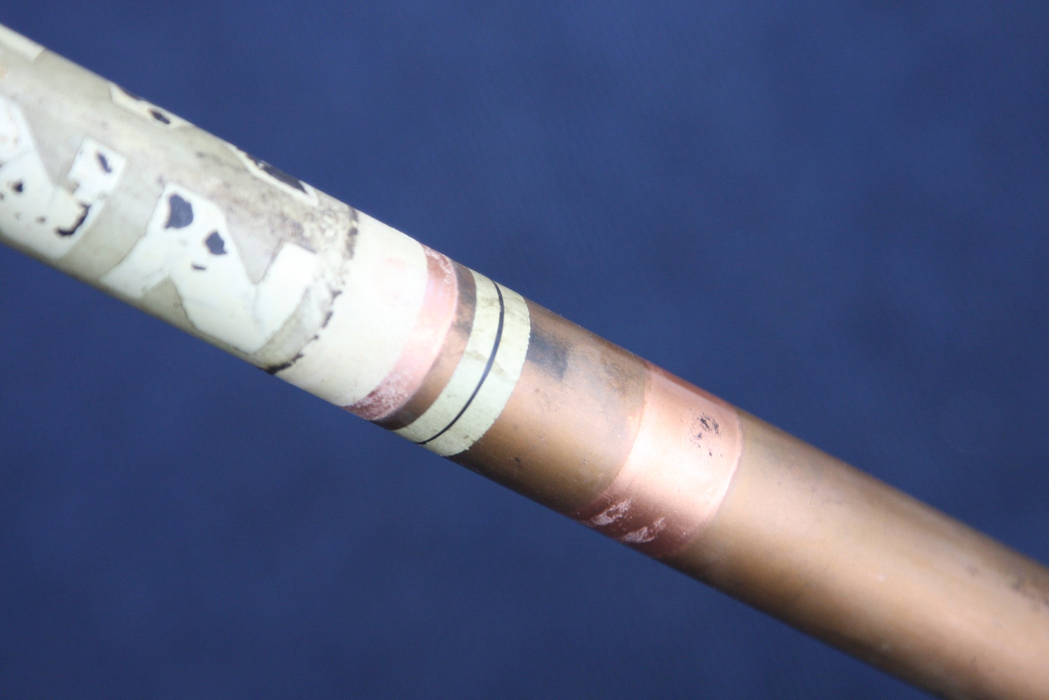

Es ist mittlerweile bis auf Steuersatz und rechte Innenlagerschaale demontiert. Gestern wurde eine vorsichtige Grundreinigung mit Seife und Spül - und Zahnbürste unter Aussparung der Decals durchgeführt.

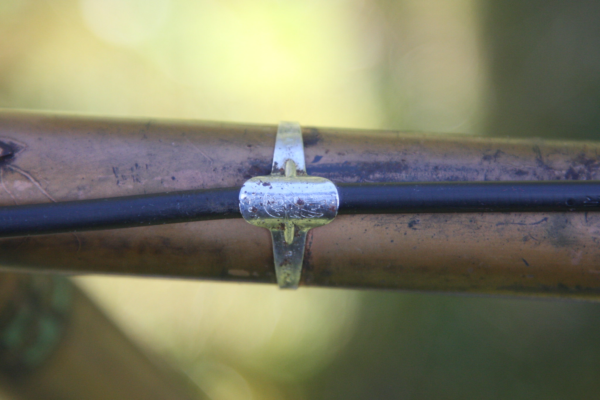

An den Stellen, wo Schellen waren, kann man jetzt gut die originale Farbe erkennen. Am besten dort, wo unter der Befestigung - hier im Bild die Befestigungstelle des Flaschenhalters - Lenkerband um das Rahmernrohr gewickelt war.
Im Original war es also mal kupferfarben:
Und jetzt verstehe ich auch, warum es am Oberrohr, wo der Lack am stärksten verschlissen ist, so komisch schimmert: Grünspan.
Polieren werde ich vorerst nicht. Ich glaube nicht, daß es das viel besser macht.

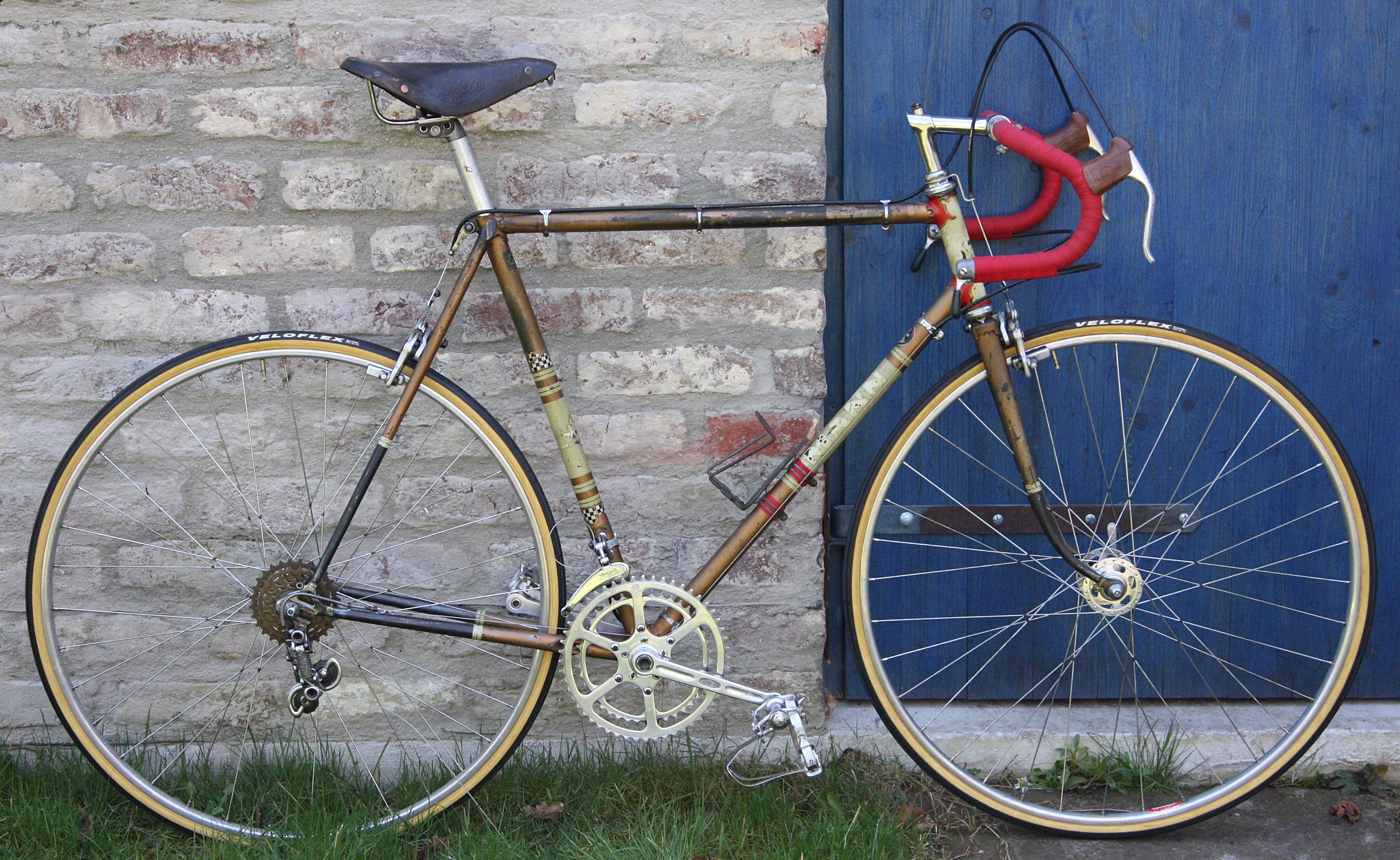

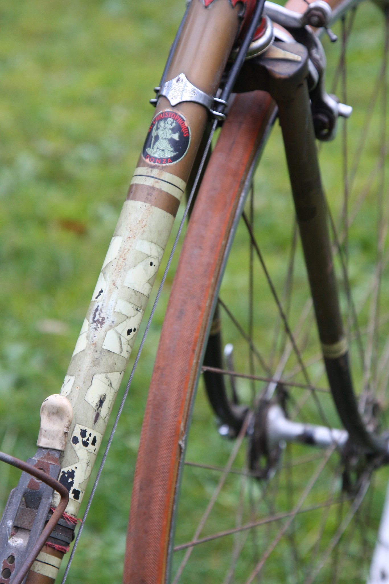

Mittlerweile haben einige passendere Komponenten den Weg ans Rad gefunden.
Wenn auch nicht alles zeitlich passt.
Besonders der Normandy Competition HF Radsatz ist zu neu.
Riemen kommen noch braune dran.

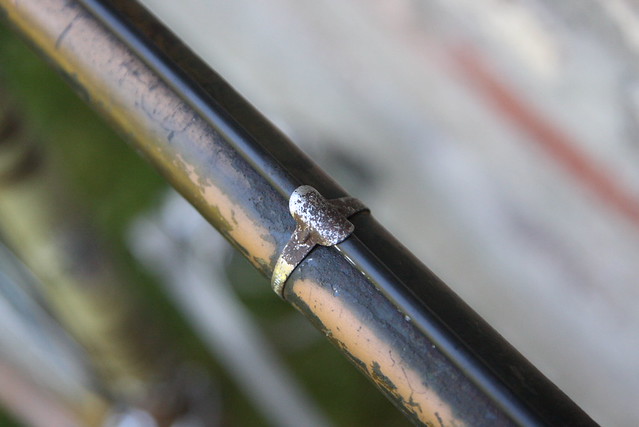

Ich hätte gerne noch noch so eine Campa Schelle. Auch in dem Zustand:
Aber besser als diese:
