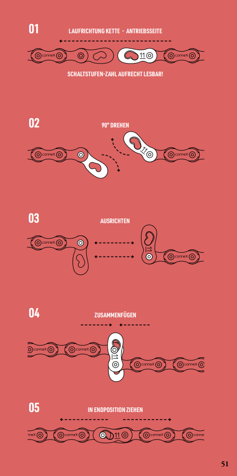

Weiß nicht, ob es schonmal genannt wurde, aber ich kann allen Wachsern und Kettenwechslern wärmestens das werkzeuglose Connex Link empfehlen. Unbegrenzt wiederverwendbar und werkzeuglos zu öffnen und zu schließen.
Hmm, interessant, aber der Preis ist übel. Für das Geld bekomme ich 8 Original Sram Kettenschlösser. Ich verwende die geschätzte 4 - 6 Mal, da bin ich bei um die 40x Kette öffnen. Bin mir nicht sicher, ob dieses Kettenschloss nach 40x noch wie neu ist.
Was bedeutet "werkzeuglos", wie öffnet man das?
Hmm, interessant, aber der Preis ist übel. Für das Geld bekomme ich 8 Original Sram Kettenschlösser. Ich verwende die geschätzte 5 - 6 Mal, da bin ich bei um die 40x Kette öffnen. Bin mir nicht sicher, ob dieses Kettenschloss nach 40x noch wie neu ist.
Ist es. Bei mir zumind. Ich wachse es auch nicht mal mit, immer nur auf, ab, dran, zu.
Man kann sich auch die komplette 12x Connex Kette inklusive Kettenschloss kaufen, dann relativiert sich schon wieder der Preis für das Kettenschloss, weil beim Schloss noch ne Kette dabei ist…
Dann lieber die YBN, hatte ich ursprünglich mal als Tipp beim Baranski gelesen. Mittlerweile aber schon öfter drüber gestolpert.

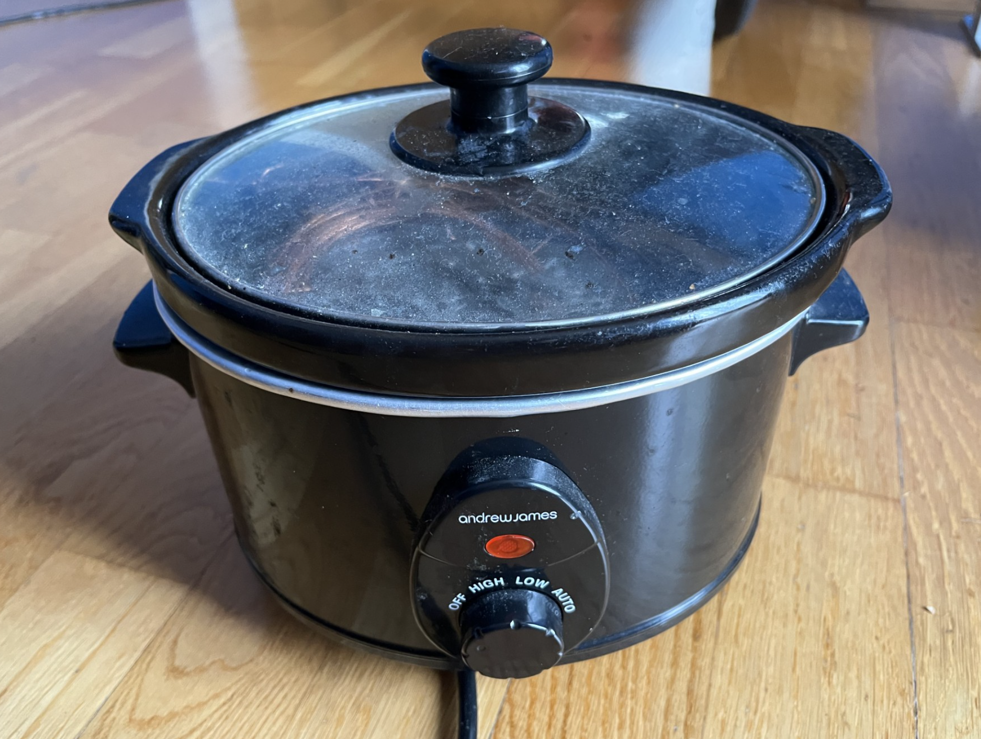

Ne Frage an die Leute, die mehrere Ketten verwenden: worin wachst ihr die Ketten? Bei den fertigen Wachstöpfen, zB von Silca passt ja immer nur 1 Kette rein.
Ich hab da einen alten Crockpot umfunktioniert, den ich herumstehen hatte. Dauert zwar eine Weile, bis das Wachs flüssig ist, weil das Ding nur wenig Power hat, dafür ist es von der Größe her wie gemacht für 3 Ketten gleichzeitig. Sind auch sehr günstig:
Ich nutze einen Topf mit Deckel, den ich auf dem Sperrmüll gerettet hatte. Der hat Platz für 2 Ketten flach nebeneinander, wenn man den Füllstand des Wachses erhöht gehen sicher auch mehr. Der Deckel hat ein Loch, durch das exakt der Messfühler des digitalen Bratenthermometers passt.
Hab auch so ein Teil, dauert gefühlt ewig bis das Wachs flüssig ist, dafür aber absolut gefahrlos weil nur um die 95 Grad erreicht werden.
Wenn ich „Wachstag“ habe stecke ich ihn einfach vor der Fahrt noch an und wenn ich nach Hause komme ist das Zeug flüssig.
Theoretisch wenn man mehrere Ketten verwendet kann man diese auch gleich beim Aufheizen mit rein legen und dann 2-3 Stunden später einfach raus holen.
Hat kaum Leistung der Pot und ist dazu gebaut über viele Stunden unbeaufsichtigt zu laufen also mach ich mir da keinen Kopf.
Von der Größe passen da sicher 10 Ketten rein aber wenn so viel Wachs (würde schätzen um die 2kg) drin ist wartet man bestimmt 3-4 Stunden bis alles flüssig ist. Ich hab erstmal nur 500g drin.
