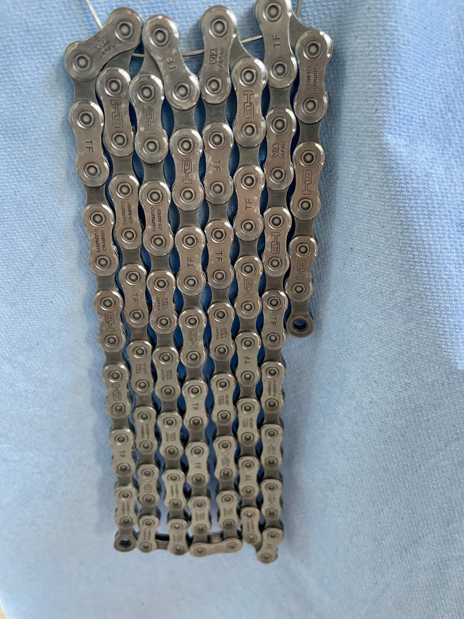

Jipp. Auskochen. Bitte keine Grundsatzdiskussion dazu....die Idee ist nicht meine.Aber warum? Wenn sie wirklich im Regen gefahren wurde, halte ich sie kurz unter fließend Wasser. Nix in Wasser auskochen (meinst du wirklich KOCHEN???).
Nicht mal das muss sie. Deswegen ziehe ich sie normalerweise nur durch ein trockenes Mikrofasertuch, bevor sie ins Wachs kommt. Das ist doch der Vorteil am Wachsen, dass man die Kette nur noch alle heilige Zeiten sauber machen muss.
Die alten Wachsreste werden rausgekocht. Oder mit heißem Wasser behandelt. Anschließend tun einige Wachser die Kette direkt ins Heißwachs, andere reinigen sie in weiteren Stufen abermals. Ich will gern den bequemen Mittelweg.
Wahrscheinlich pfeife ich das nächste mal auf die Schlieren und schmeiße die ausgekochte Kette -nach dem Trocknen- ins Heißwachsbad.
