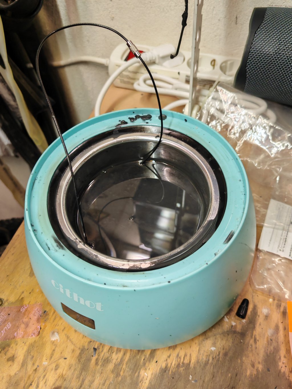

Ich habe das Original von Silca. Bis das Wachs (voll) komplett flüssig und (bei mir auf 95°C) temperiert ist, braucht es fast 45 Minuten.
So lange hatte es bei mir mit dem Silikon Einsatz gedauert, weiß nicht ob der bei Silca dabei ist. Habe auch nur so viel Wachs drin, dass eine Kette drin verschwindet - also der Pott ist nicht randvoll.
Eigentlich bin ich mir sehr sicher letztes Mal auf die Uhr geschaut zu haben, werde den Versuch wohl mal wiederholen müssen um die Zeit zu verifizieren
So, habe es probiert.
Kette auf den Wachsklumpen gelegt, angeschaltet (125°)
Foto nach 14 Minuten
