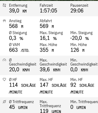

Mag sein, dass das bei den Durchschnittswerten so eingestellt werden kann. Bei mir geht es aber um die aktuellen Werte - die Durchschnittswerte lasse ich mir auf einer anderen Datenfeldseite anzeigen - die sind okay.
