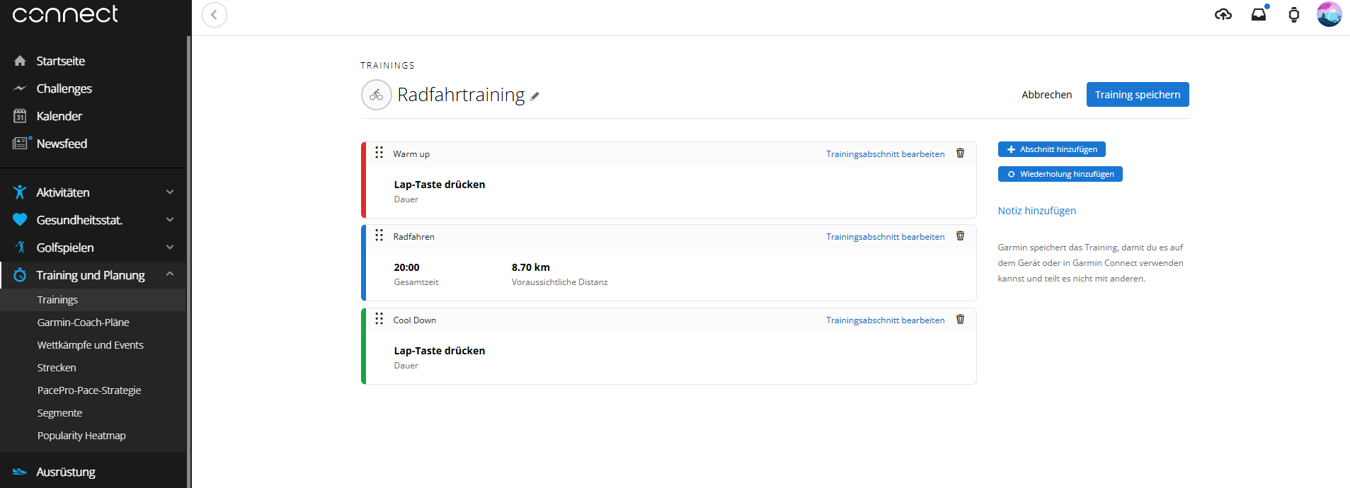

Großer Unterschied in Bezug auf Training/Workouts:
Bei Garmin kannst du entweder im Browser oder in der App ein Workout erstellen - bei Wahoo musst du Workouts via Drittanbieter erstellen und dann importieren - das geht Problemfrei.
