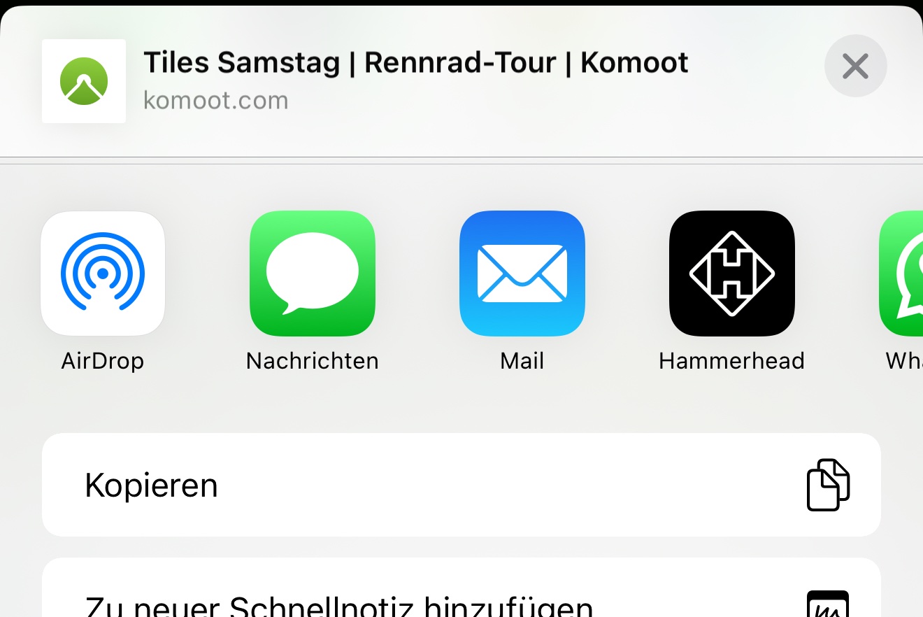

Ich plane die Route in Komoot und speichere die ab. Dann geh ich in der Karoo App auf Routen und aktualisiere. Wenn ich dann meinen Karoo anmache, ist die Route verfügbar. Ich hoffe ich habe das aus dem Gedächtnis richtig erklärt.
Wenn ich in der Hammerhead App die Route runterladen konnte war sie adhoc auf dem Karoo 3.
Aber es geht nicht unterwegs via iPhone
Das wäre die Frage 🤝

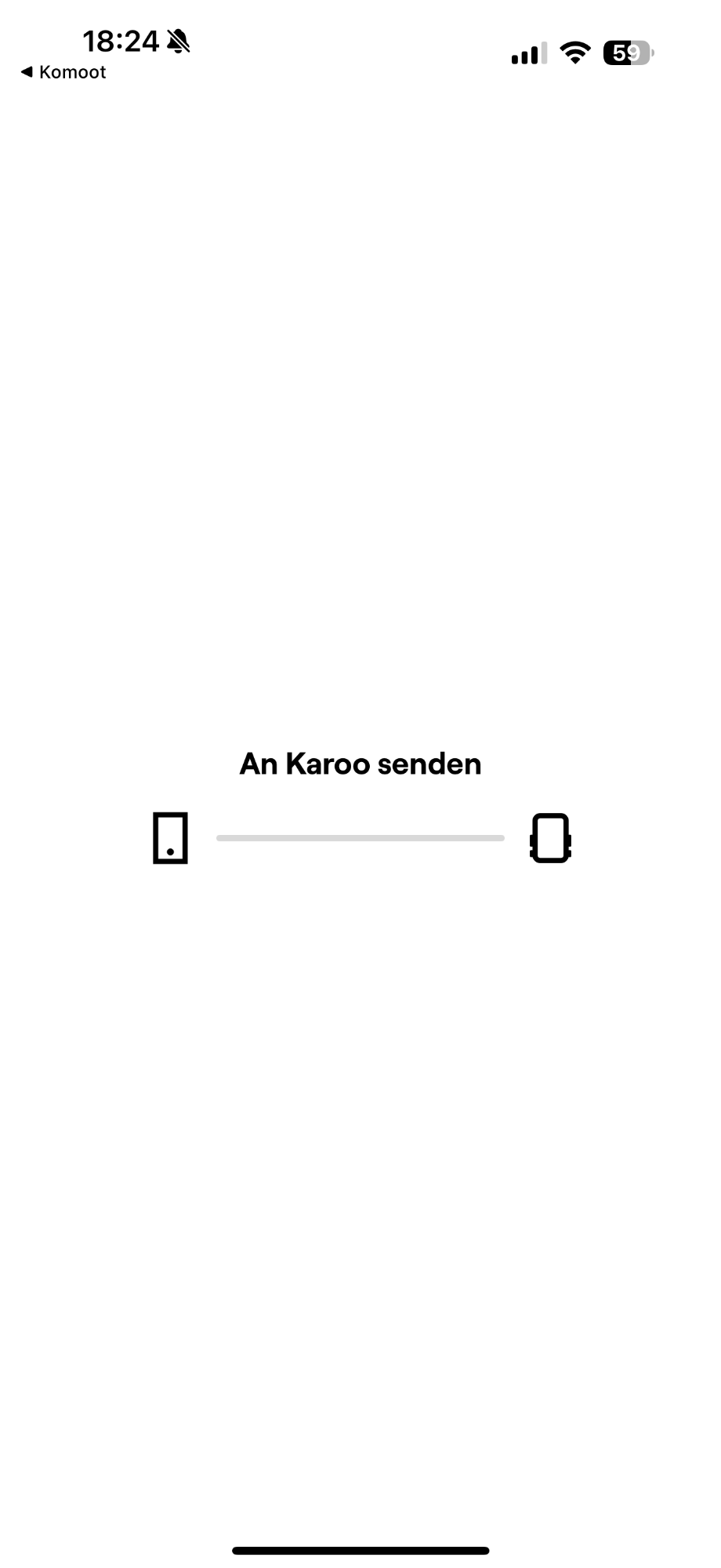

Also ich teile die Route aus der Komoot App direkt in die Hammerhead App.
Der Karoo braucht halt dann eine Internetverbindung.

Unterwegs ist es ratsam, das Karoo und das Smartphone über Bluetooth verbunden zu haben. Dann funktioniert das., wenn man die Companion App von Hammerhead nutzt.
