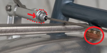

Was mir noch so einfällt (und das sind wirklich nur Kleinigkeiten):
1) wenn Du am Bremsarm das "Widerlager" verlängerst, würde der Bremszug bzw. die Außenhülle weniger vom Rahmen abstehen.
2) die braunfarbene Scheibe oberhalb des Schutzbleches (Leder? Gummi?) dünner machen und zwischen Gepäckträgerstrebe und Querstrebe des Rahmens eine U-Scheibe einfügen. 2mm würden vielleicht reichen, damit der Bremszug nicht auf der Strebe schleift.

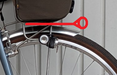

Der Scheinwerfer an der Seite wird leider durch das Vorderrad abgeschattet.
Auch, wenn es doof aussieht, aber vielleicht die Lampe an einen Ausleger montieren?

Krass gutes Auge! Habe die Bremsen justiert und nun ist da 2mm Anstand zum Gepäckträger, betätigt man die Bremse so vergrößert sich auch der Abstand, also alles safe.
