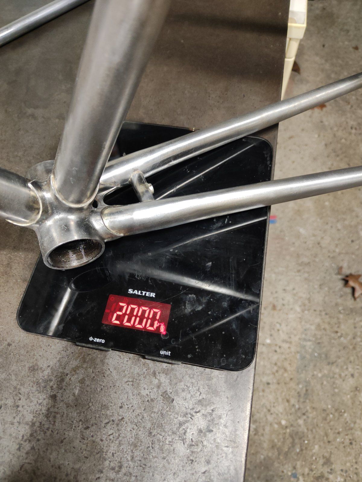

Der Rahmen wiegt momentan 2000 g, durch den Lack werden wohl noch 200 g hinzukommen, aber für nen Randonneur immer noch ok, oder wo liegen die wirklich guten?
Ehrlich gesagt habe ich auch gedacht, dass er etwas leichter wird, aber 2 Kilo sind noch völlig okay.
Wenn Du nichts irre spektakuläres mit fünf oder sechs Effektschichten vorhast, rechne beim Lack für einen schlanken Stahlrahmen aber eher mit 70-80 Gramm. Von der Grundierung schleifst Du das meiste wieder runter, der Rest trägt kaum auf und verdunstet ja auch zum überwiegenden Teil.
Meine eigenen, etwas kleineren Rahmen, die in etwa randotauglich wären, liegen auch alle irgendwo zwischen 1,9 und 2,2 Kilo. Gekauft, neu, alt oder selbstgebaut ist dabei egal.
Die Gabeln sind eigentlich auch nie wirklich leicht, vor allem mit Ahead-Schaft natürlich nicht. Unter 800 g lag da bislang keine, aber mit dem dünnwandigeren Reynolds-Schaft und Reynolds-Gabelbeinen 1,0 auf 0,6 sollte das möglich sein. Mit einem modernen Vorbau kann so eine Kombination dann leichter sein, als eine klassische Gewindegabel mit Schaftvorbau.
Andererseits sind ohne "Rando-Geschisse", sprich: Cantisockel, Röhrchen für innenverlegte Züge, diverse andere Anbauteile und ohne Muffen auch Stahlrahmen in mittleren Größen unter 1,6 Kilo machbar. Das muss sich auch nicht seltsam fahren, wenn die Rohrdurchmesser zumindest geringfügig größer sind, also z.B. 28,6 Oberrohr und 31,8 Unterrohr.

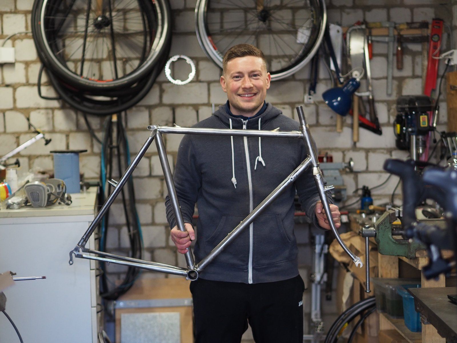

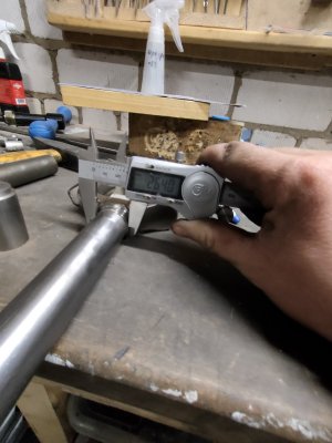

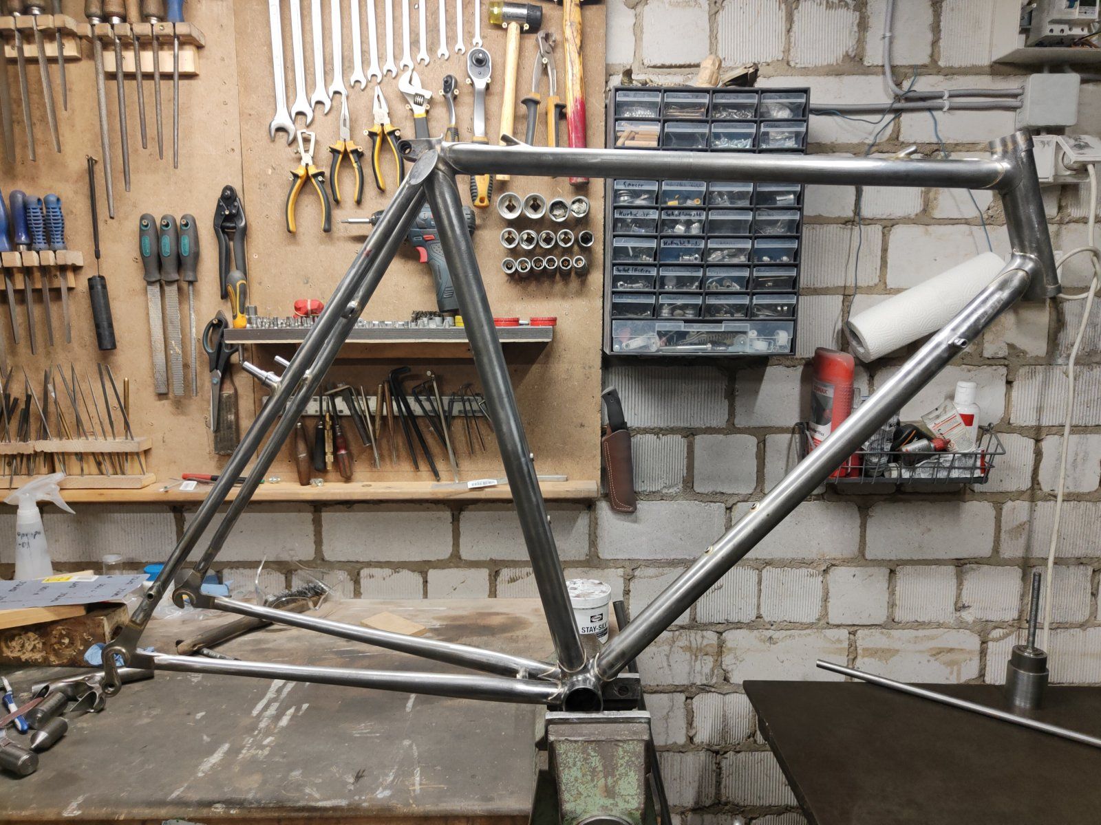

Heute war es endlich soweit und nach nur 2,5 Monaten ist der Rahmen fertig geworden 😅.
Ich bin mit dem Ergebnis zufrieden und habe sehr sehr viel gelernt. Vor allem das Spiel mit der Flamme fällt mir nun deutlich leichter und so kriege ich das Lot in der Regel dort hin wohin es soll.
Ich habe mich entschieden die Ösen für die schutzbleche weiter unten anzubringen, weil es so einfach deutlich besser aussieht. Die Verstärkungsbleche sollten aber genug Stabilität liefern.
Ich muss da immer ein mein Merckx aus SLX denken, dessen Rahmen genau 2200 wiegt bei 55er Rh.

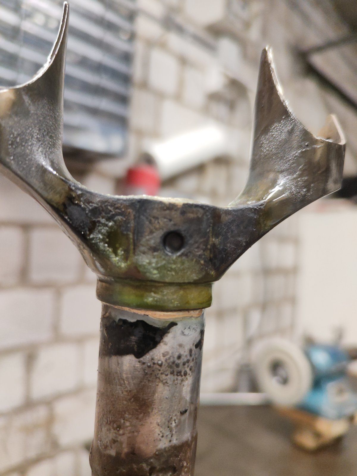

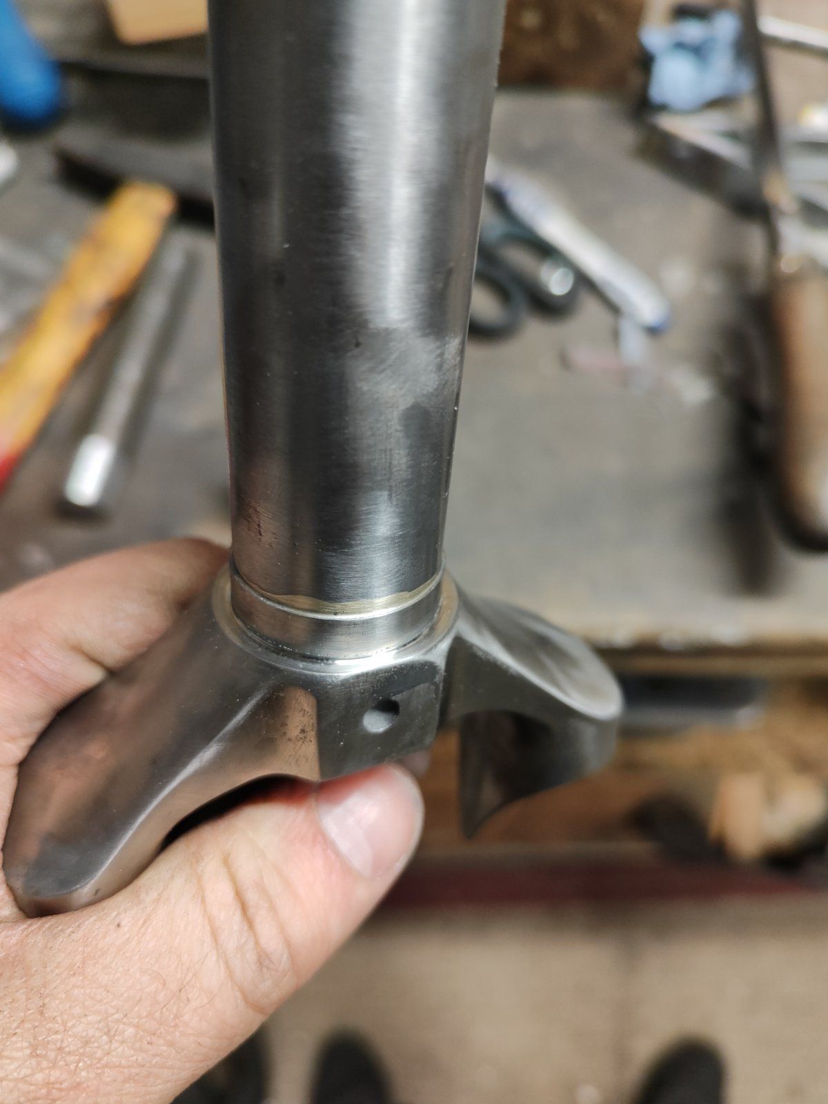

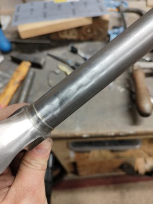

Heute hat sich mal wieder ein Zeitfenster ergeben und da hab ich mal kurzerhand die Krone am den Schaft gelötet.
Es hat überraschend gut funktioniert auch wenn ich wohl stellenweise etwas zu lange draufgehalten habe.
Das Lot wurde nur von oben zugefüttert und es war echt spannend bis das Lot unten zu sehen war.

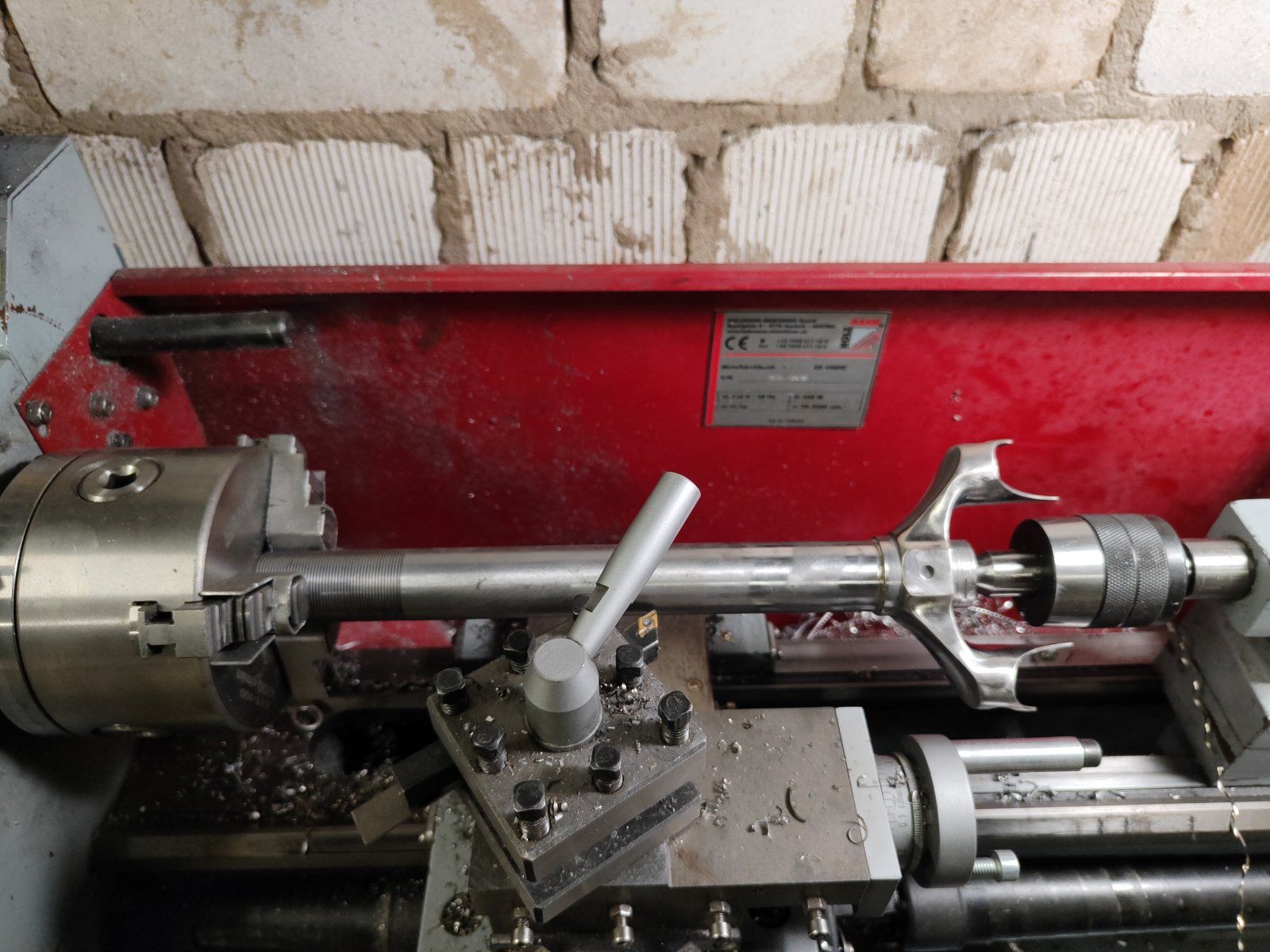

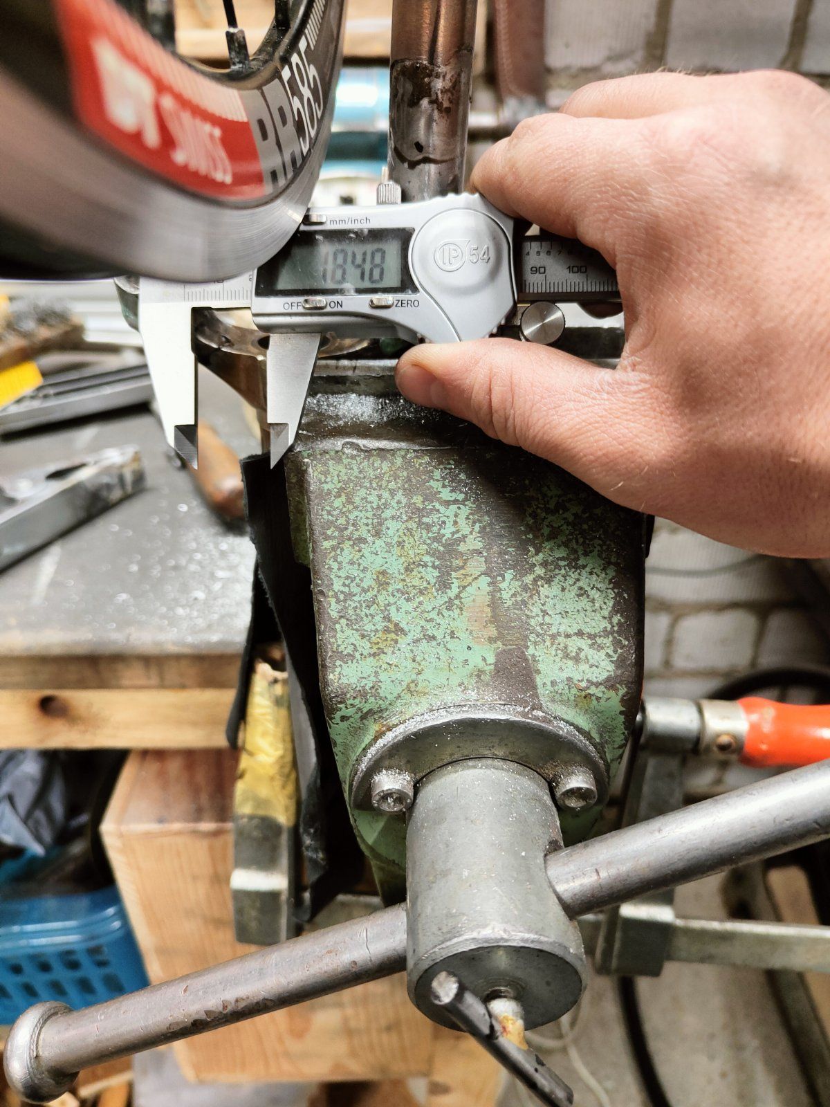

Weil ich keine Lust habe mir extra Fräsen für die Gabel zu kaufen, musste das ganze auf der Minidrehbank erledigt werden.
Auch das ging ganz gut und die Maße passen 😁.

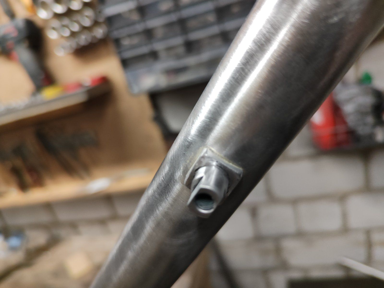

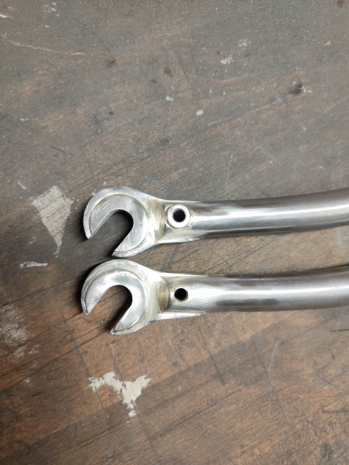

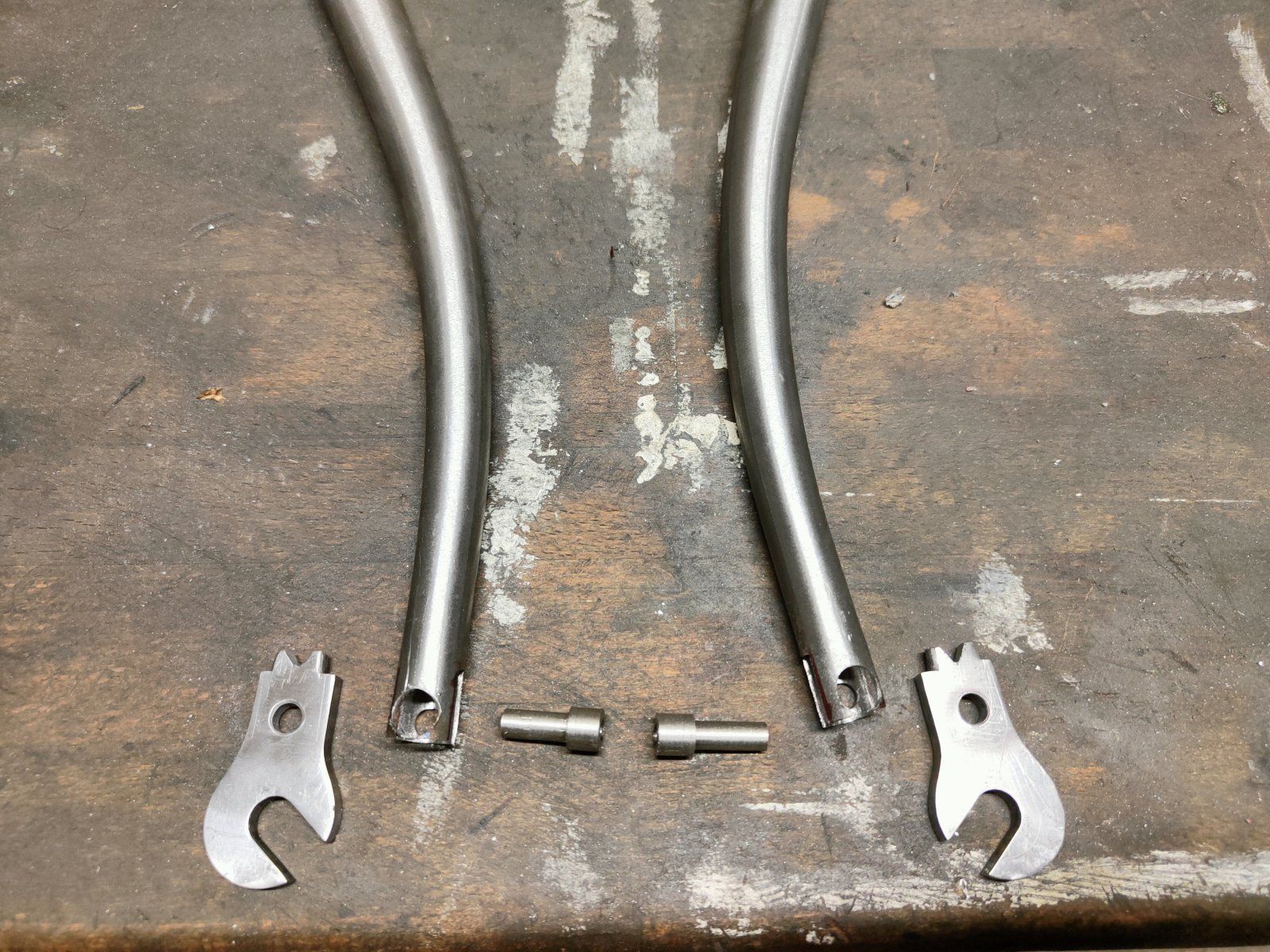

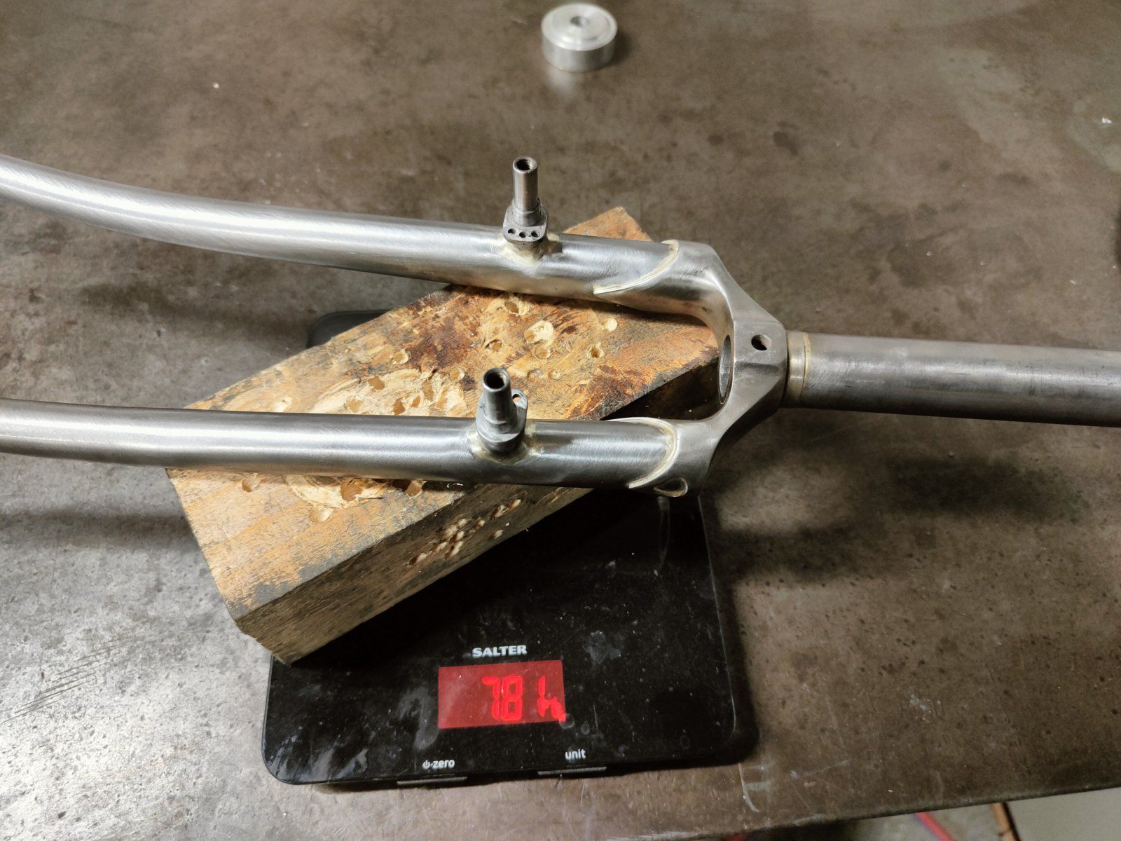

Ich hatte mal wieder ein wenig Zeit an der Gabel weiter zu arbeiten und brauche mal wieder Hilfe von den Profis 😁.
Die Gabel soll Ösen für Schutzbleche bekommen, jedoch nicht so plump an den Ausfallenden, weil ich es an dem Rad einfach nicht mag. Wenn ich es wie beim Hinterbau machen will, müsste die Öse beim unteren Kreuz gesetzt werden, aber der Bereich erscheint mir kritisch für eine Bohrung und anschließende Hülse mit Verstärkungsblech. Das Kreuz weiter oben erscheint mir etwas unkritischer als für eine Bohrung.
Idee Nummer 2 wäre den Ausfaller mit Neusilber einzulöten, anschließen wird an der gezeigten Stelle ein 6er Loch gebohrt und am Ende die Hülse und die Edelstahlplättchen mit Silber eingelötet.
Welche Idee ist besser, was ist sicherer, oder ist beides doof? 😂

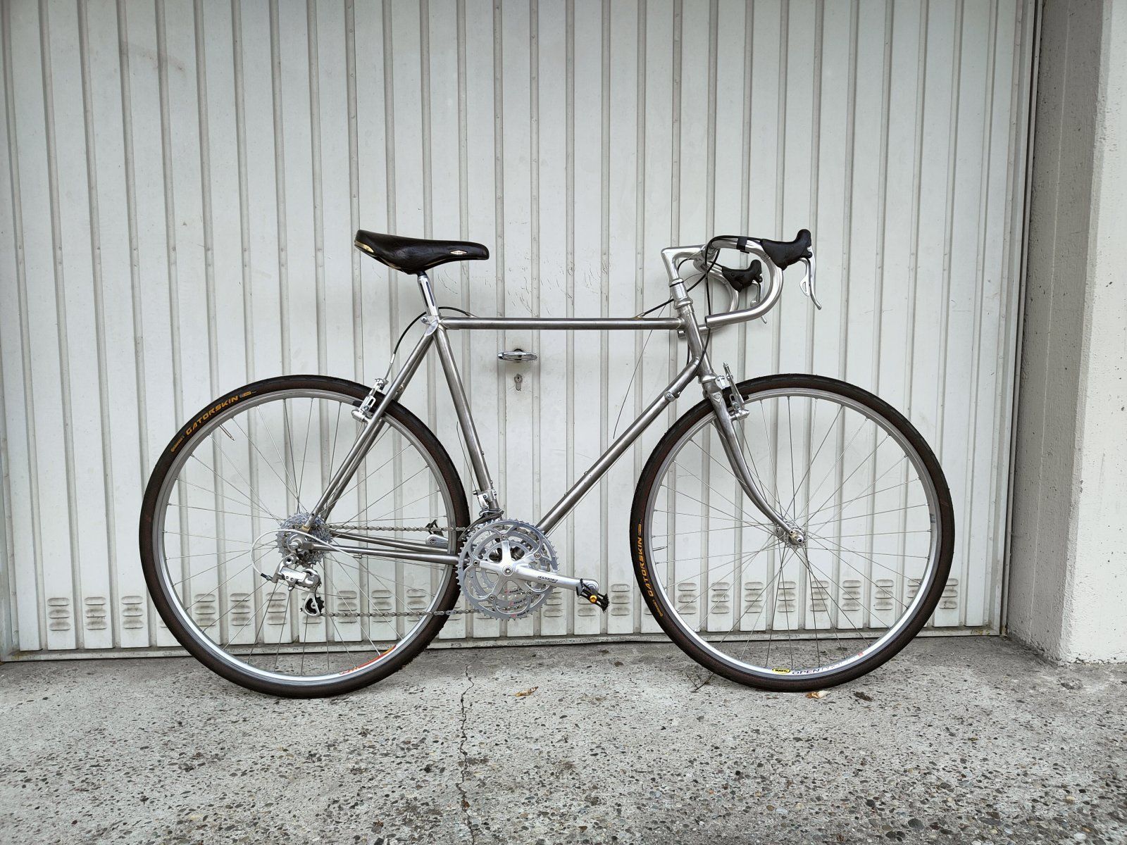

Am Samstag war es endlich so weit und das Grunelli X1 ist fertig geworden!!!!!!!!!
Ich war schon ein wenig stolz auf mich und meine Frau hat diesen bedeutenden Moment festgehalten:
Es hat mir unglaublich viel Spaß gemacht und ich muss der Community, allen voran @Knobi und @GEBLA danken für die Unterstützung und Ratschläge.
Das kann ich mir gerade einfach nicht verkneifen 😅 :

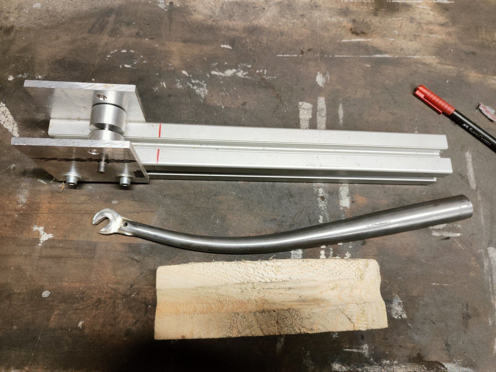

Da es in diesem Thread aber auch um die Dokumentation des Prozesses geht, hier noch ein paar Details zur Gabel. Die Ösen wurden in die Ausfaller integriert und das ganze ließ sich problemlos zusammenlöten.
Die Vorbiegung musste noch etwas angepasst werden, was deutlich leichter ging als gedacht, mit dieser Billomethode, bestehend aus Aluresten und einem Holzblock in den ich eine Kerbe gefeilt habe.

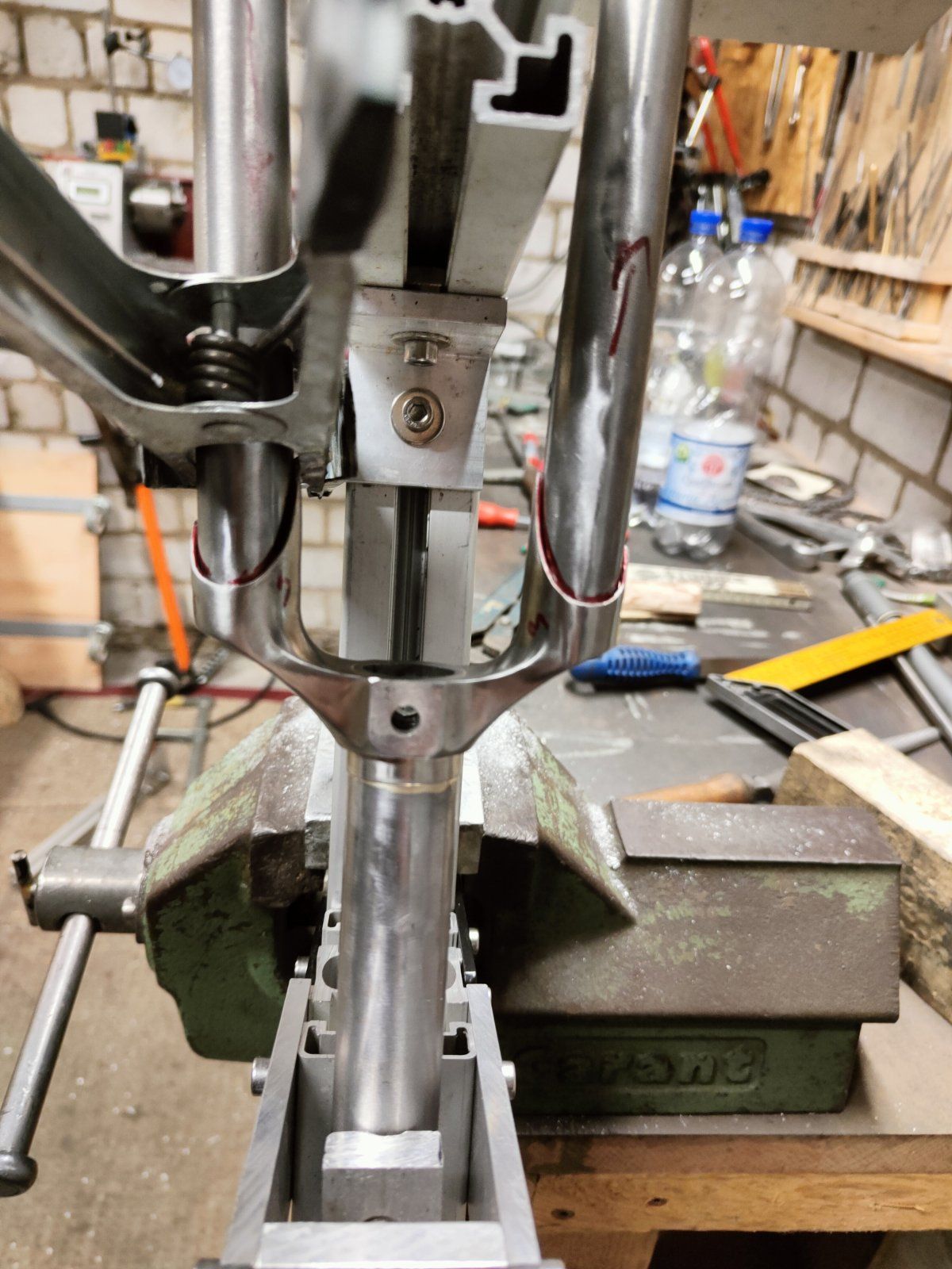

Spannend war das Einlöten der Gabelscheiden, denn danach zeigt sich, ob man sauber gearbeitet hat.
Tja was soll ich sagen, das Rad sitzt mittig:bier:!

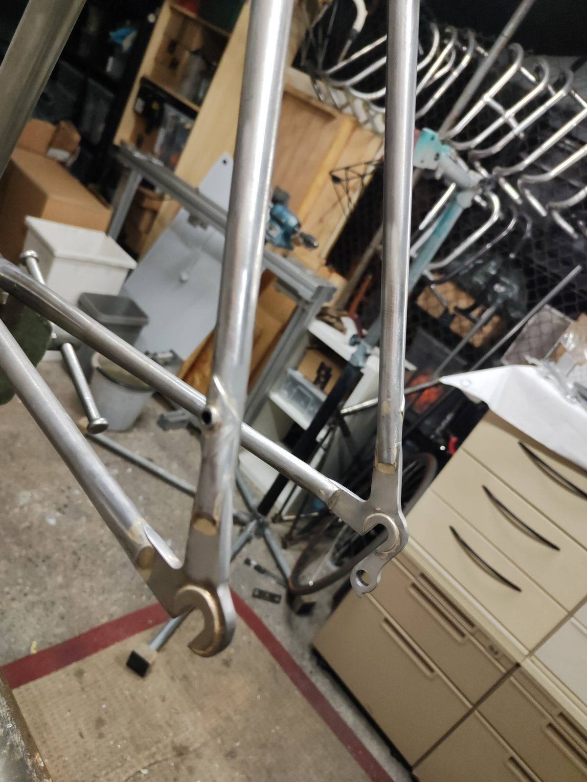

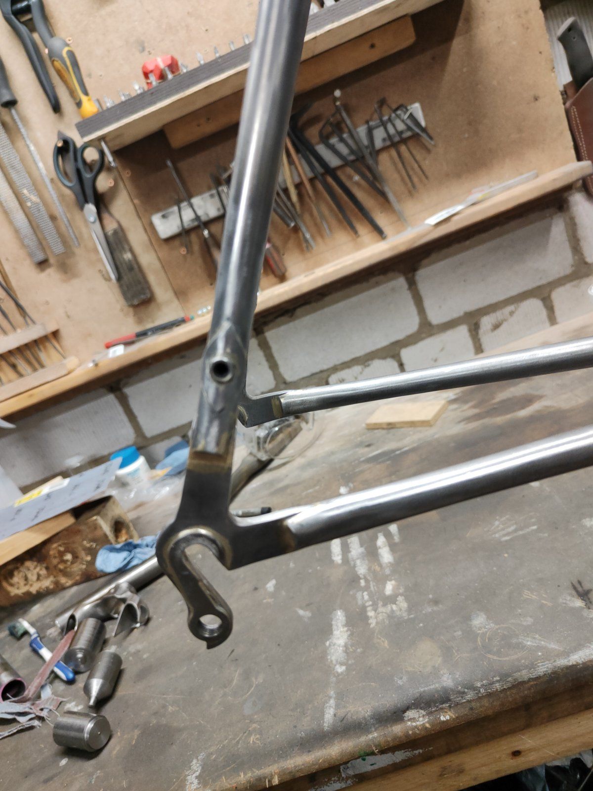

Nun zu den Sachen die nicht so gut geklappt haben:

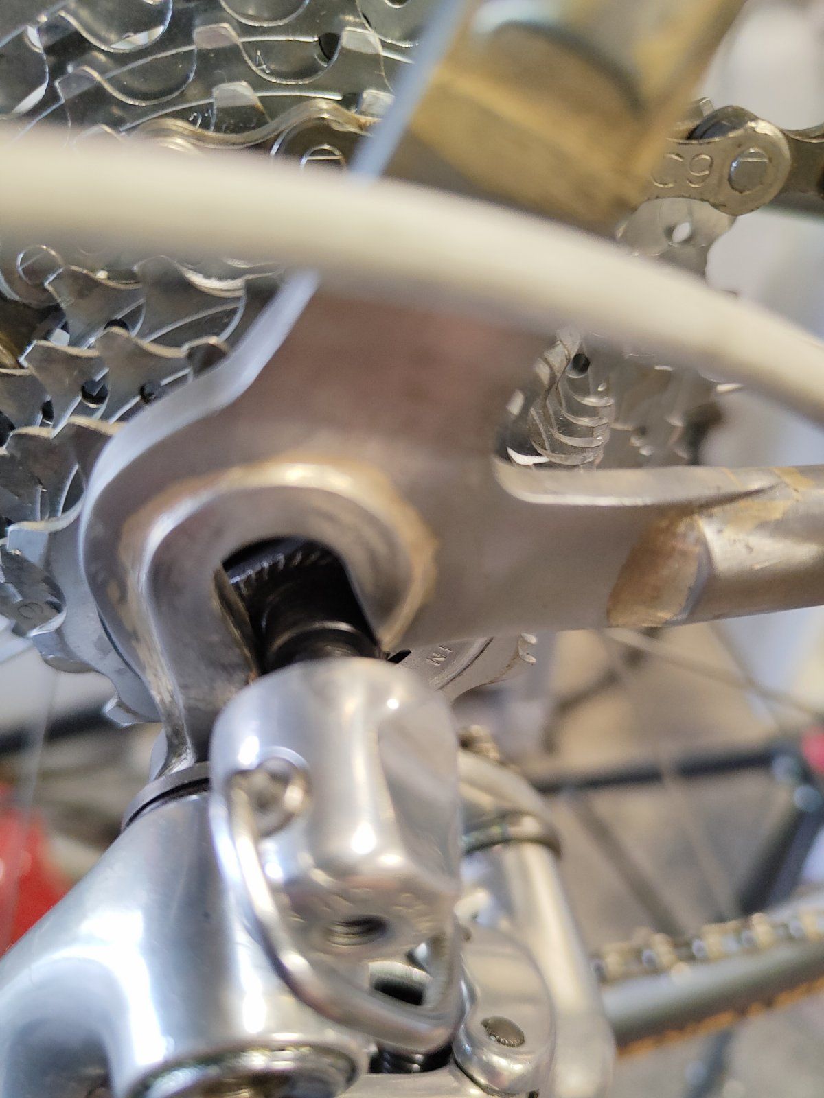

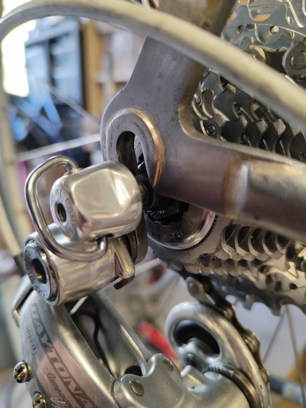

1. Die hinteren Ausfallenden:
Aktuell passt der Schnellspanner nicht am Schaltwerk vorbei. Hier werde ich wohl einfach jeweils eine Ecke wegfeilen, dann sollte das passen.

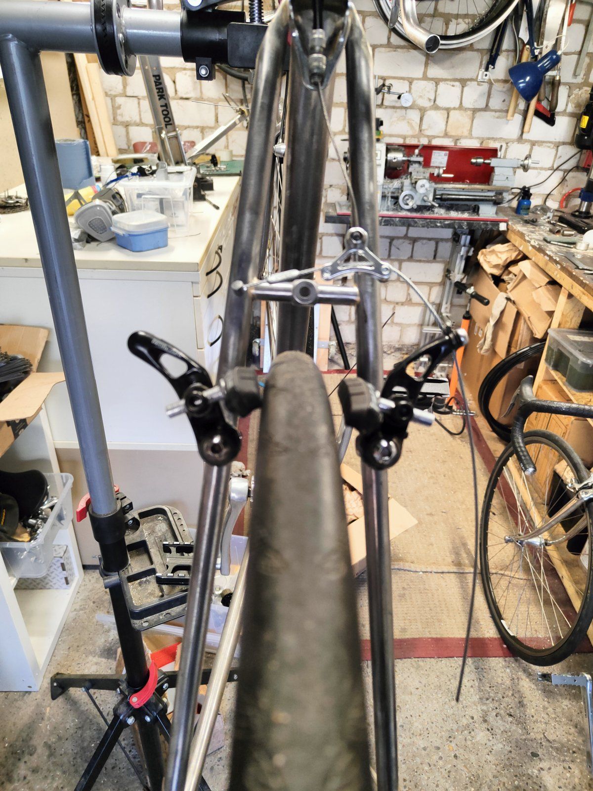

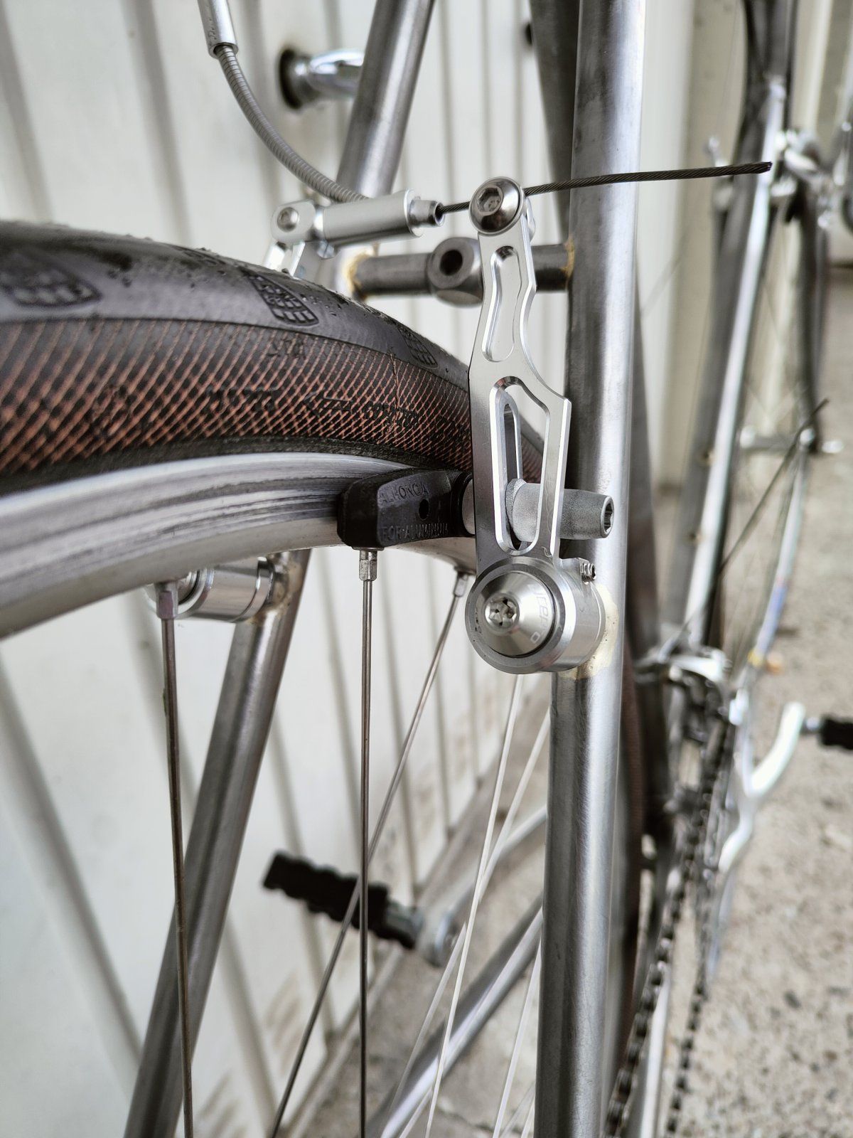

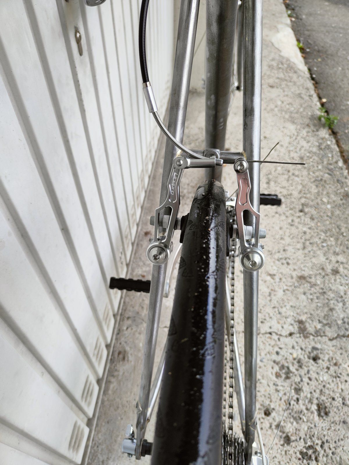

2. Die Cantisockel:

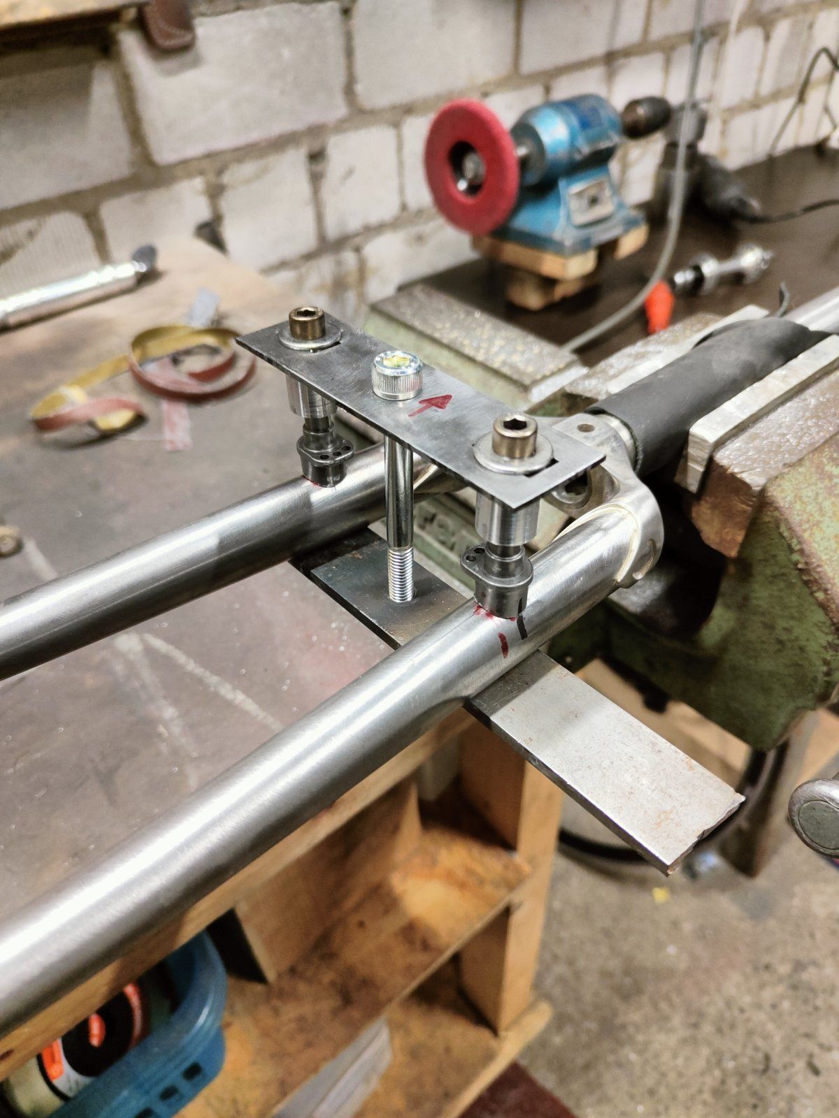

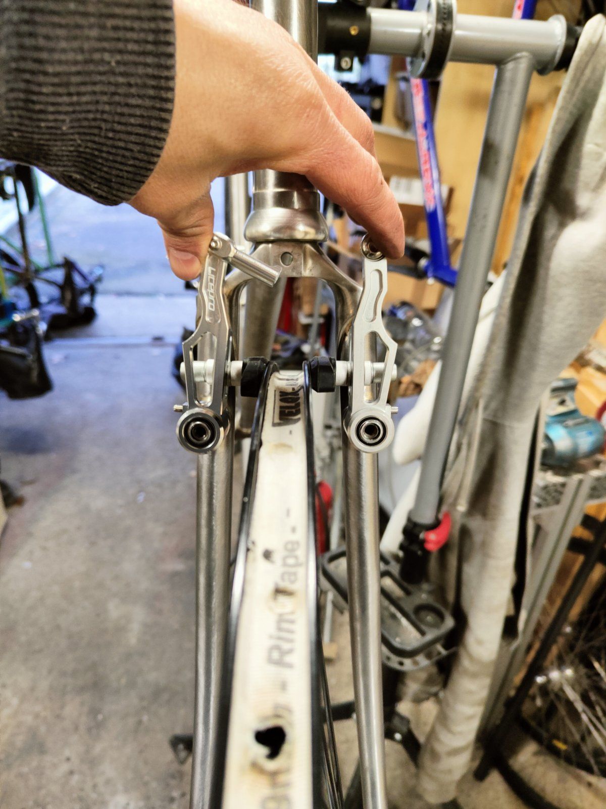

Bei der Position der Cantisockel habe ich mich an meinem Kuwahara orientiert und der Abstand Zwischen Sockel und Achse beträgt 28 cm und die Abstände zwischen den Sockeln 80 mm vorne und 83 mm hinten.
In Kombination mit den Mavic Open Pro Felgen (17 mm Außenbreite) sehen die angedachten mini V Bremsen echt komisch aus. Leider sind die LitePro Bremsen aber eh nicht Kompatibel mit den Ergos, da der Seileinholweg einfach zu kurz ist.
Klassische Cantis gehen da schon deutlich besser aber insgesamt bin ich da immer noch nicht zufrieden.

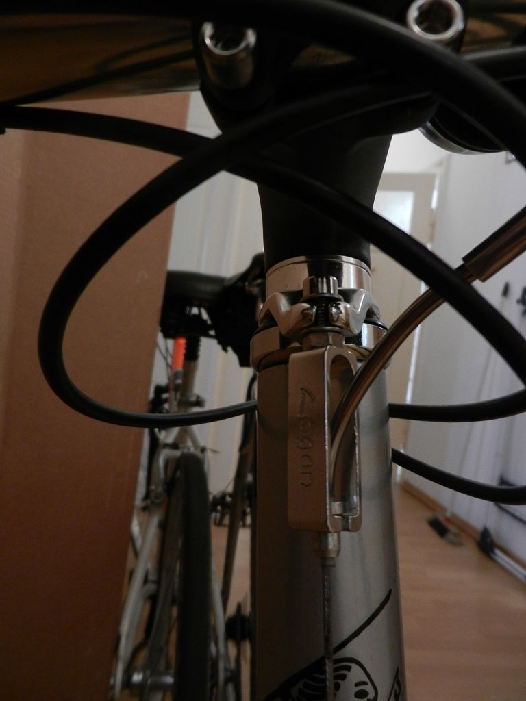

Gegenhalter vorn bei Bremszughüllenverlegung unterm Lenkerband ist bei Cantilevern nochmal ein Thema für sich...
Moin @Grunelli - vorab: ich bewundere Deinen Mut dieses Projekt anzufangen. Man wächst eben an den Aufgaben und das Forum macht dies definitiv leichter. Ich habe hier auch schon viele Hilfe bekommen, das habe ich so noch nirgendwo erlebt. Du musst aber Dein Licht auch nicht unter den Scheffel stellen. Wenn ich den Thread noch mal lese dann kennst Du Dich in vielen Themen mindestens rudimentär oder gut aus von denen ich zum Beispiel noch nicht einmal bis zum Lesen dieses Thread wusste dass es sie gibt. Ich freue mich schon auf den Grunelli X2 oder R1 😁
Anhang anzeigen 1074174 Anhang anzeigen 1074175

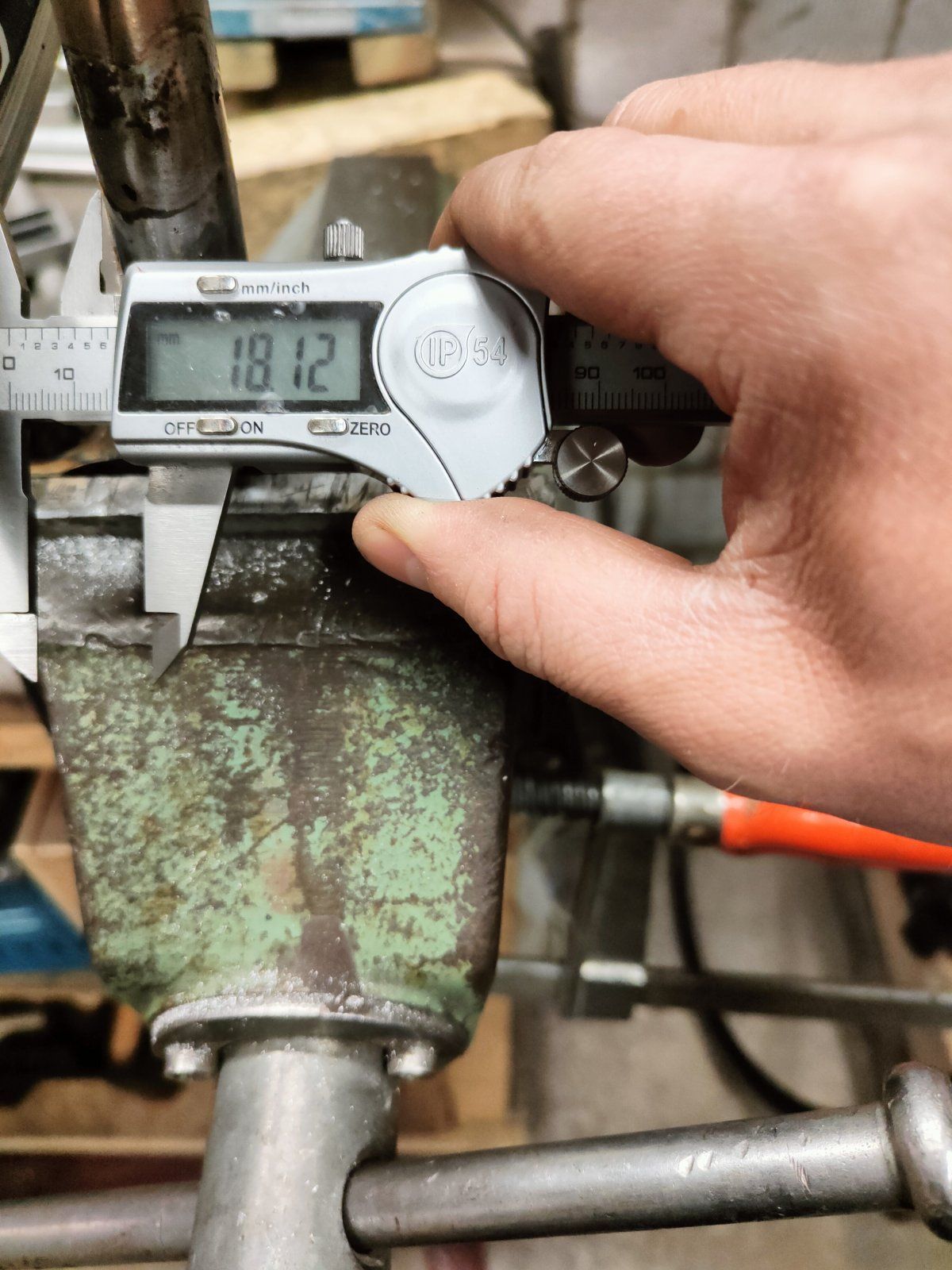

2. Die Cantisockel:
Anhang anzeigen 1074171Anhang anzeigen 1074172Anhang anzeigen 1074173
Habe ich die Position der Sockel falsch gewählt oder habe ich einfach die falschen Bremse verbaut?
Die Cantis gefallen mir optisch deutlich besser, daher welche Cantilever Bremsen funktionieren gut mit den Campa Ergopower Hebeln?
Tektro CR 720, gibt's in silber und in schwarz. Wichtig: Sofort die Original-Bremsbeläge austauschen!

Die Sache mit dem Schnellspanner ist ärgerlich, aber soweit ich erkennen kann nicht deine Schuld, das liegt am Ausfallende. Ich hatte auch mal einen Rahmen, das war das auch so. Hat mich total genervt.
Mini-V sollte mit Ergos normalerweise gut harmonieren. Ich hatte sehr gute Erfahrungen mit kurzen Tektros.
Bei Cantis must du noch zusätzlich Gegenhalter am Rahmen vorsehen, das klappt manchmal nur mit Bastelei. Ich habe z.B. mal sowas gefrickelt (funktioniert immerhin besser als jede kaufbare Lösung):
Anhang anzeigen 1074154 Anhang anzeigen 1074162
Anhang anzeigen 1074156 Anhang anzeigen 1074157Anhang anzeigen 1074158
Finaler Schritt waren dann die Cantisockel, reine Rutine.....
Die fertige Gabel war dann sogar etwas leichter gedacht und kann sich mit jeder Rennradgabel messen (zumindest beim Gewicht).
