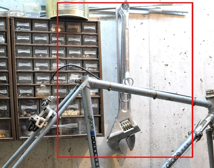

alter schwede....
der andere franzos (oder ist s nen engländer....)
ist auch nicht ohne...immer das passende werkzeug am start...:rolleyes:

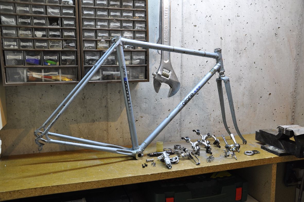

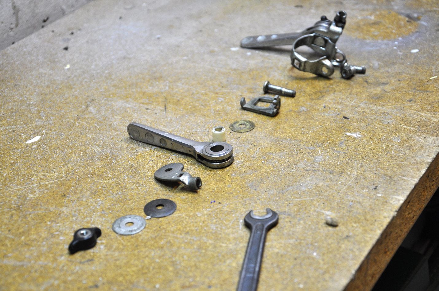

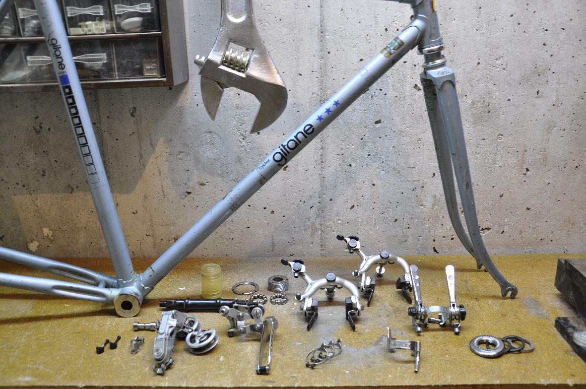

Weiter gehts.
Immer schön den überblick behalten damit ich es auch wieder richtig zusammen bauen kann :cool:

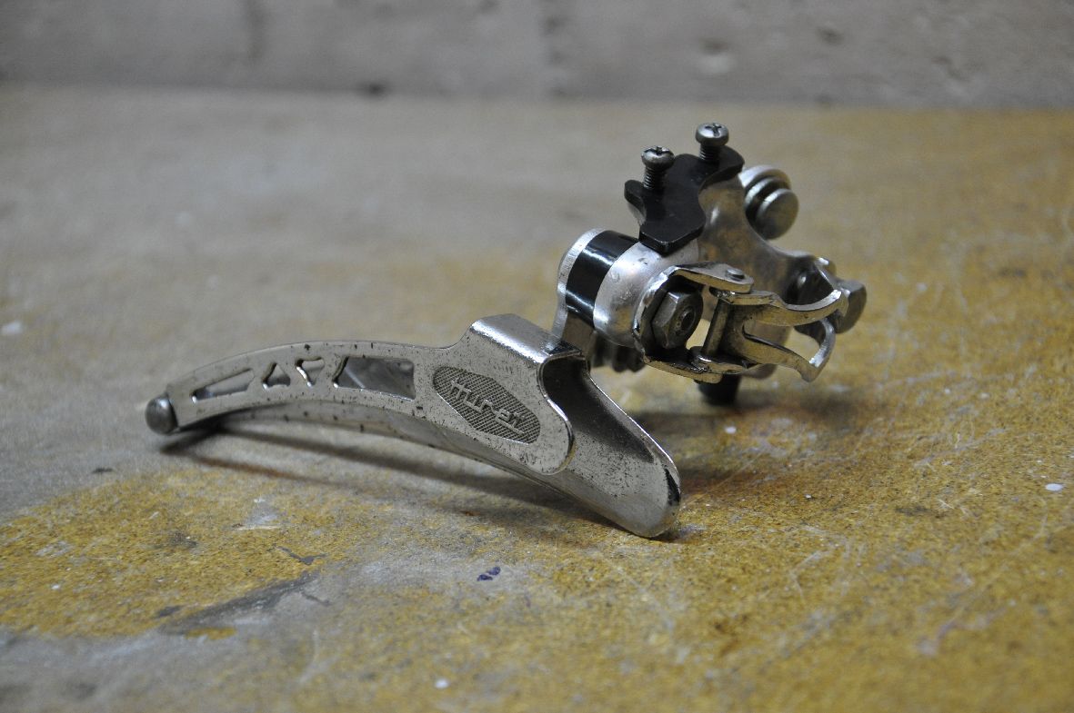

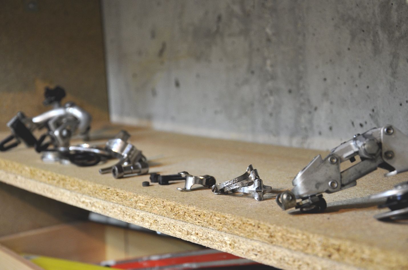

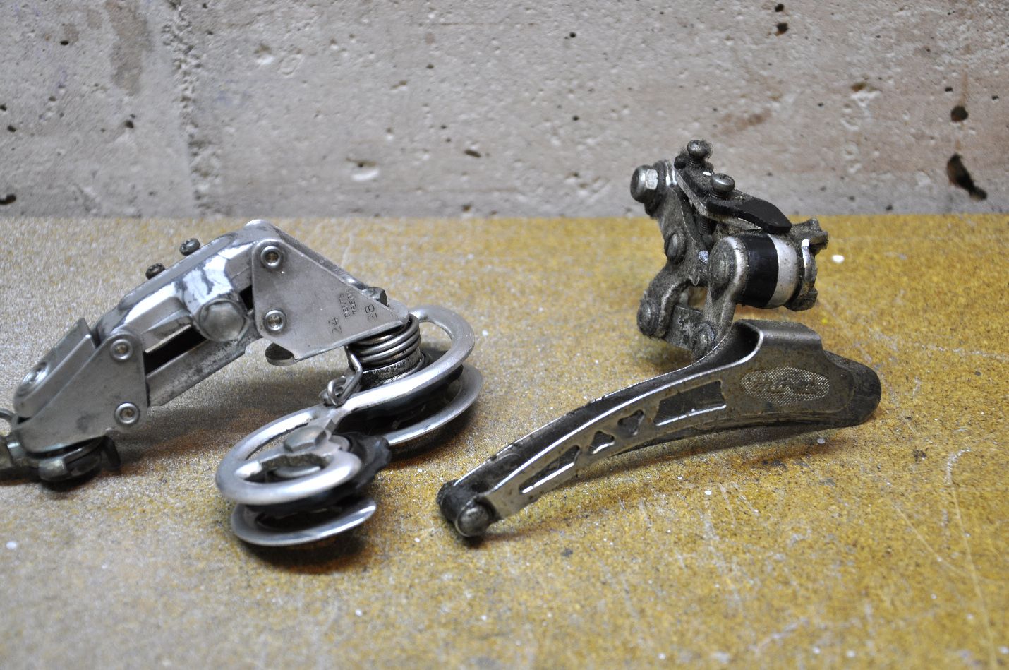

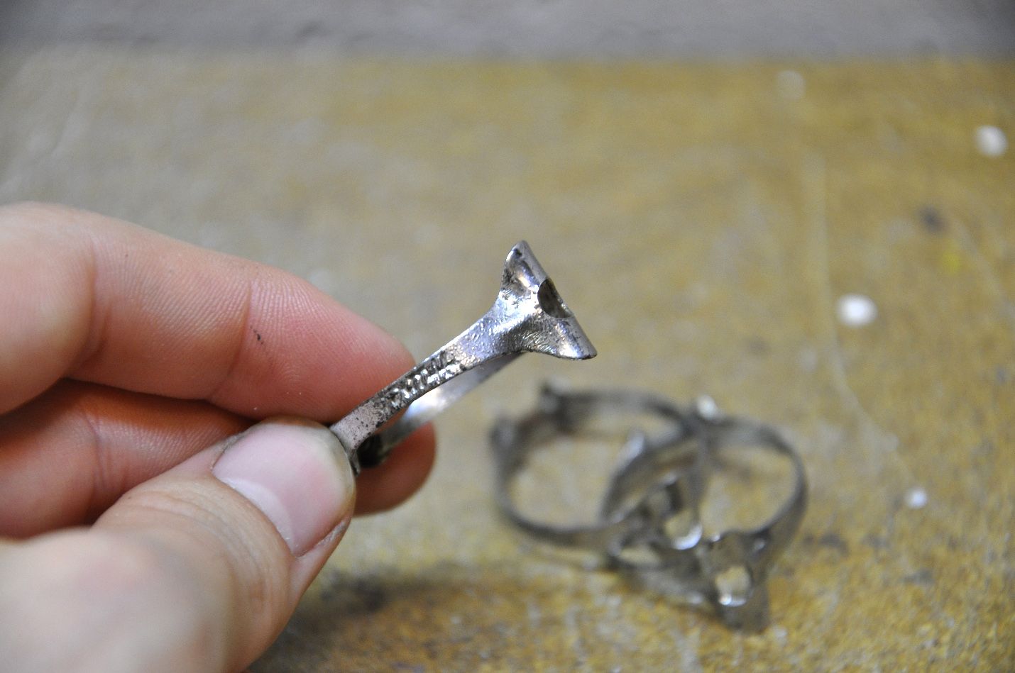

Chrom so gut wie möglich aufgearbeitet. Sollte Huret drauf stehen ...
Vorher/Nachher Beispiel. Leider habe ich kein "Plätchen" mehr mit dem Huret Logo drauf und das Plastik ist halt ziemlich zerkratzt.
Liegt schön bereit und wartet auf den Rahmen:rolleyes:
Diese hilfreichen Masseinheiten mit im Bild :D

Den Umwerfer gabs auch als Sachs. Da hab ich das Schildchen schon mal selbst gedruckt.
Schau doch mal ob das mit der Größe hinkommt. Dann könnte ich dir nen Aufkleber drucken. Natürlich mit Huret-Logo. Aber nur in SW, Gold kann mein Laser nicht.
Hey Danke. Aber du sprichst jetzt vom Umwerfer? Bei dem ist doch alles in Ordnung.
Wie hast du denn das Schildchen gedruckt? Auf Plastik oder Papier wenn du Laser schreibst? So wie ein Sticker?
Gnaaa. 😡 Sorry ich meinte das Schaltwerk. Das kommt davon wenn man neben der Arbeit im Forum rumhängt. 😳
Ja, ich hab das auf selbstklebende Laserklebefolie gedruckt. Hält jetzt seit ca. zwei Jahren.
Edith:
Vielen Dank Steffan! Sehr gerne komme ich auf dich zu. Ich hätte dir dann auch das .eps mit den richtigen Massen geschickt 😉 hätte ja runde Enden. Rest per PN. :cool:

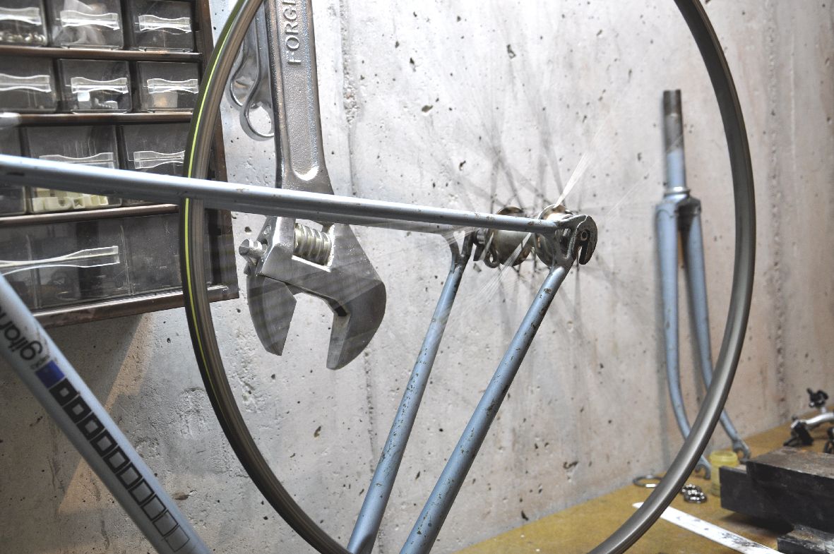

wieviel fach ist das denn bestückt hinten?das würde die Frage nach der richtigen Einbaubreite erheblich erleichtern...

Hinten ist fünffach. Hier sind mal ein paar Fotos vom Antrieb.
Gruß, Andi
Peinlich aber hilfreich wärs. 😳
Im Suche Thread schreibst Du von 117mm Einbaubreite. Nach dem Katalog ist es hinten 5fach, also 120mm. Du kannst den Hinterbau etwas richten oder richten lassen, denn die Einbaubreite des Rads war ziemlich sicher 120mm als es aus der Fabrik kam. Dann gibt es auch LRS zu finden. Notfalls kannst Du immer noch 126mm LRS Umspacern auf 120mm. Das sollte zumindest bei Normandy Naben gehen. Die passen eh am besten zu dem Rad :rolleyes: Viel Spaß und neue Herausforderungen! :D

Stark! Herzlichen Dank für deine Mühe. Habs jetzt auch geschafft, mit dem Wissen, dass es 120 sein sollten.
