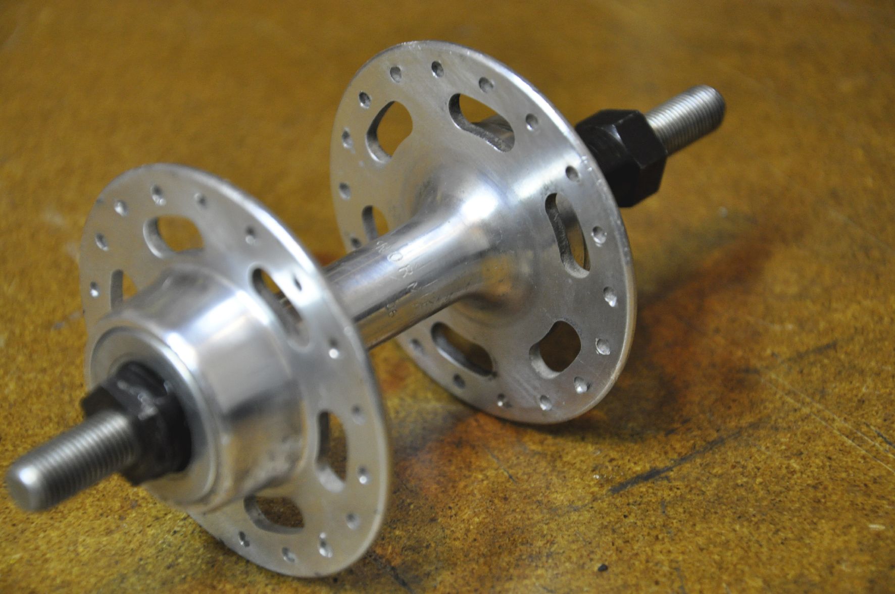

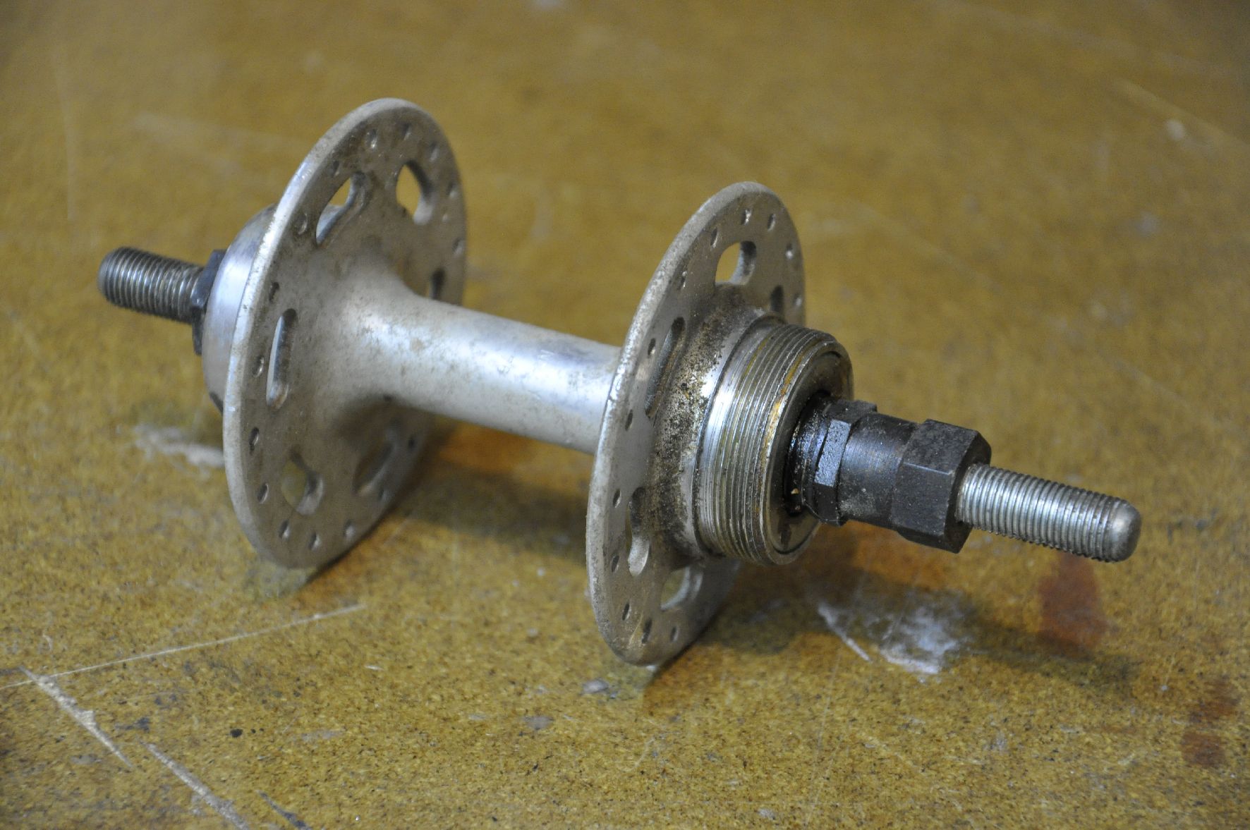

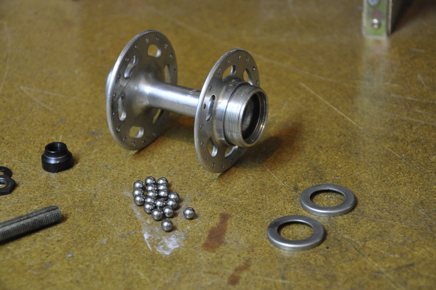

Ich habe endlich ein bisschen Zeit gefunden die Nabe auszuspeichen und zu reinigen. Auch gleich ein Service gemacht und dreht jetzt schon fast wie von alleine. Das habe ich auch gleich ausgenützt und eine Mavic G40 Felge wieder eingespeicht. Also Alu, nicht mehr die schicken Chrom Rigida.
schön.
Schön germacht. Aber die Distanzmutter auf der Zahnkranzseite ist verkehrtrum. Die schmalere Seite muss außen sein, da ist eine Auflage"rinne" dran, die am Ausfallende anliegen soll.

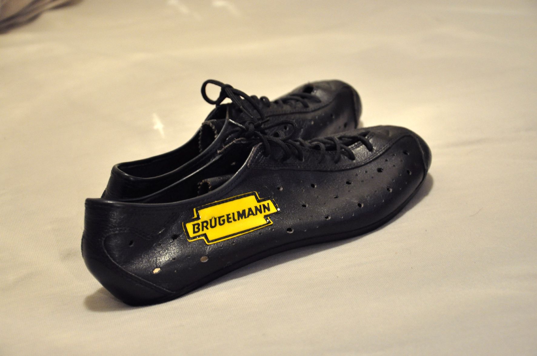

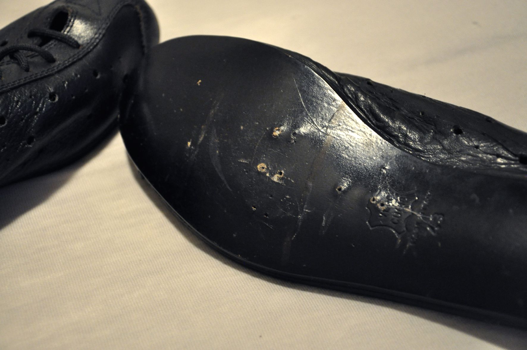

Meine Schuhe sind auch da.
Ich hatte noch nie klassische Schuhe, deshalb habe ich eine Frage dazu:
Weshalb gibts Löcher in der Sole? Für Cleads? Dachte damals hatte man keine, nur Haken? Wie ist das jetzt?
Noch vielen Dank an @Nicorello
Da werden Platten aufgenagelt, die mit ihrem Schlitz die Schuhe in den hinteren Pedalstegen arretieren.
