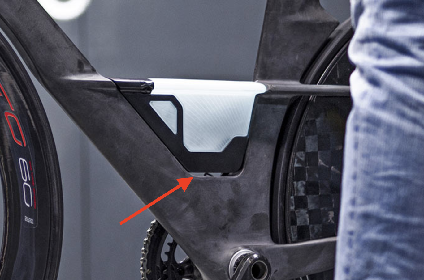

Wenn ich mich nicht täusche nutzt UAE im neuen Colnago-Rad übrigens die neue integrierte Trinkflasche. Das wurde also offenbar warum auch immer nicht verboten; auf dem Straßenrad ist eine solche Konstruktion ja auf jeden Fall untersagt...
uci 1.3.024
Bottles shall not be integrated to the frame a ...
Ab wann beginnt die Integration?
it is not allowed to integrate bottles with frames, meaning that there must be a space between the bottle and the tube to which it is attached.
Die Flasche ist am Unterrohr befestigt und da ist ein Spalt zum Unterrohr.
Es ist schon ziemlich grenzwertig, aber die werden das mit UCI wohl abgestimmt haben.
Witziger Punkt aus UCI Regeln: man darf nicht mit leerer Flasche losfahren.
It is forbidden to place an empty bottle (without any liquid) on the bicycle.
Du kennst dich ja aus:daumen: Das eine solche Konstruktion aber nicht integriert sein soll ist doch ein Witz; da macht sich die UCI mal wieder komplett lächerlich. Der Spalt hat doch kaum eine Auswirkung. Auf dem Foto wirkt es sogar so, als würde die "Flasche" nicht nur in der Halterung stecken, sondern würde hinten auch in den Rahmen gehen (ich hoffe ich täusche mich nicht). Die Fahrer trinken doch heute ohnehin nichts (viele haben auch gar keine Flasche am Rad). Diese ganze Konstruktion hat uae doch nur wegen der Aerodynamik am Rad (vermutlich hätten sie die sogar ungefüllt gelassen;))... Man könnte sogar meinen, da wo das Mundstück ist, wurde das ganze noch mit Tape abgeklebt.
So etwas geht dann, aber die Nabenverkleidung fürs Vorderrad von Ganna (Aerocoaoch) ist dann verboten...
Edit: Warum darf nach den Regeln die Konstruktion überhaupt an Unterrohr und Sattelrohr gleichzeitig befestigt werden?
Die testen die Grenzen aus.
Was wird noch akzeptiert und was nicht.
Die Dimensionen der Flaschen sind vorgeschrieben, Befestigungspunkte auch. Flaschenhalter sind zB von bestimmten Regeln ausgenommen.
Regeln sind dafür da, damit deren Grenzen ausgelotet werden. Für mich ist dieses Katz und Maus Spiel ein integrales Bestandteil des Radsports.

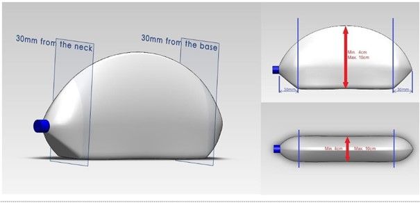

Maybe it helps!
The illustration below shows a bottle that complies with the current regulations with
thickness of between 4 cm and 10 cm. The minimum dimension of 4 cm does not apply to
the bottle cap, the area where the cap is attached to the bottle (shown in blue) and 30 mm
wide areas from the neck and base of the bottle. The dimensions are measured
perpendicular to the axis of the fluid exit direction (i.e. parallel to the cap threading
direction) along the length of the bottle.
UCI Regulations S.47/48:
https://archive.uci.org/docs/defaul...echnicalregulation-2018-05-02-eng_english.pdf
