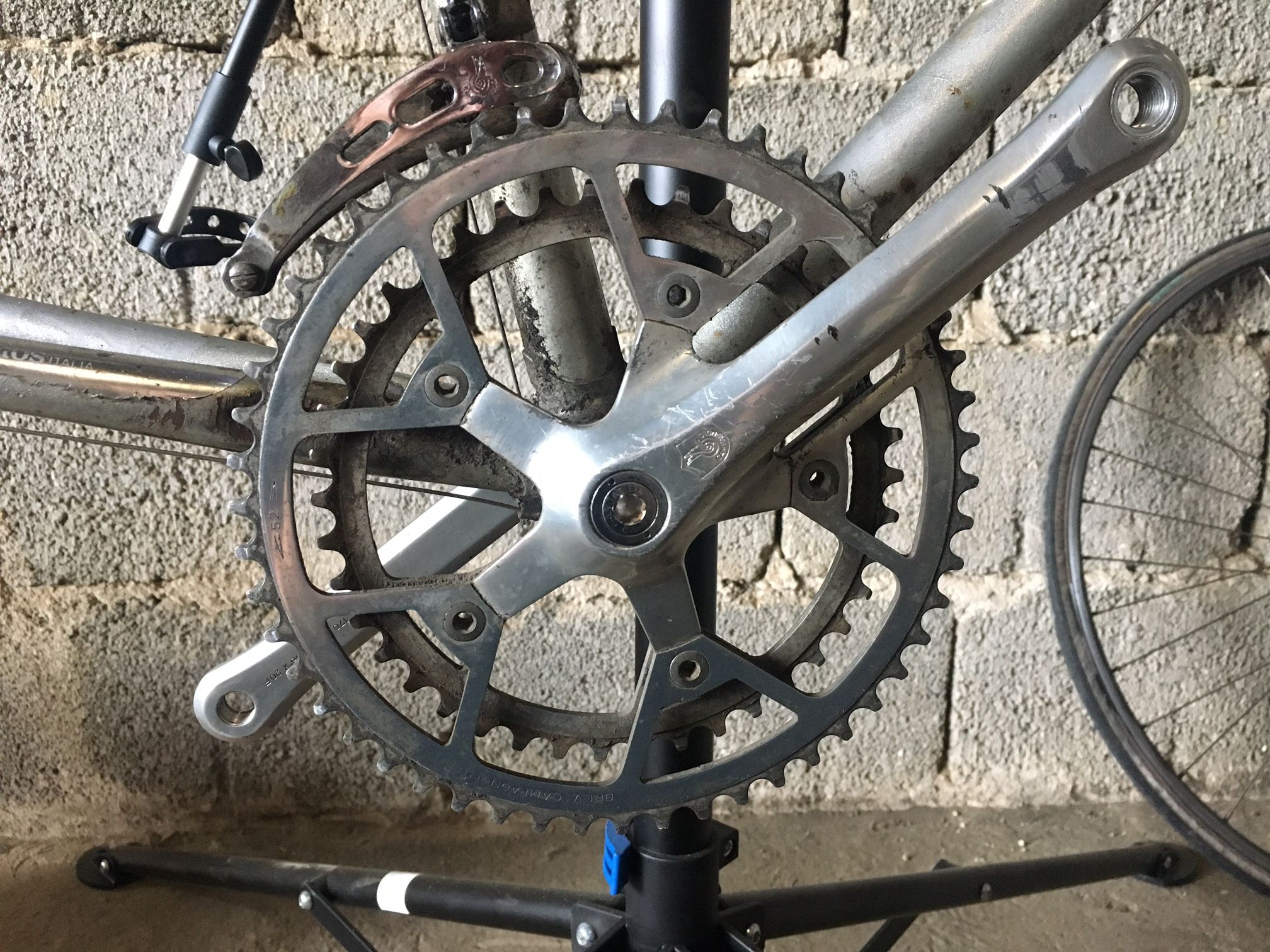

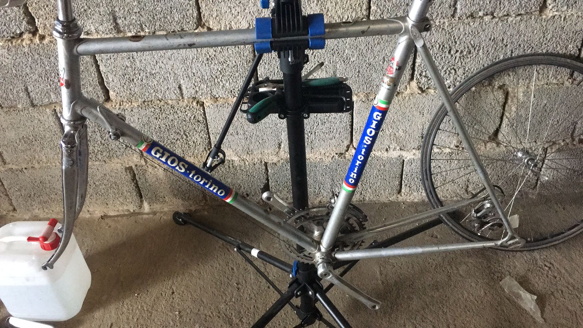

Endlich habe ich frei und kann mich meinem Projekt widmen. Ich habe gestern mit der Demontage begonnen. Wie erwartet hängt es jetzt an der Kurbel. Kann mir einer sagen in welche Richtung die 7er Inbusschraube gedreht werden muss? Habe beide bisschen gedreht und sie fühlen sich jetzt "lose" an aber in egal welche Richtung ich die Schrauben drehe sie werden wieder fest. Ich habe sie glaube zu anfangs nach links gedreht
bin mir aber nicht mehr sicher...
Danach brauche ich ja einen Kurbel Abzieher, kann mir einer einen Tipp geben wo ich ein Günstigen finde oder wie ich es mit anderen Werkzeug machen könnte? Eventuell auch einen Tipp für den Lagerschlüssel.
Wie geht man am besten bei dem Steuersatz vor und wie löst sich die Gabel und der Vorbau? Habe bis jetzt nur die Obere Schraube gelöst und hatte keinen so großen Maulschlüssel für den Steuersatz parat.
Ziemlich viele Fragenich bin für jede Hilfe dankbar.

eine Kubelabzieher brauchst du dafür nicht, die Victory Kurbel hat ein integrierter Kurbelabzieher. Also die Schraube die da sitzt. Wenn du die Schraube gegen den Uhrzeigersinn drehst sollte sich die Kurbel eigentlich lösen, solange drehen bis die runter ist.
Hauptsache du hast die Schraube noch nicht rund gedreht, sonst hast und ein Problem..
Zuerst löst du die schraube im Vorbau, dann sollte sich der Vorbau eigentlich bewegen lassen, falls das nicht der fall ist, einfach mitm hammer auf den imbus klopfen, manchmal sitzt der Keil in den die Schraube geschraubt ist etwas fester.
ich würde mir einen großen Engländerschlüssel kaufen mit Maulweite über 30cm, damit kriegst du auch etwas fester sitzende Steuersätze runter und vermackt dir mit der Großen Fläche nicht die Steuersätze. Wenn du die Abschlussmutter gelöst und die obere Lagerschale abgeschraubt hast, kannst du die Gabel eigentlich rausziehen.

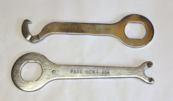

Nicht vergessen, beim Klopfen auf die Vorbauschraube ein Stück Holz dazwischen zu legen. Sonst Schraube häßlich. Für den Steuersatz brauchst Du, spätestens beim Zusammenbau, zwei 32-er Schlüssel, wovon einer recht dünn sein sollte
https://www.rosebikes.de/xtreme-3236-steuersatzschlussel-407277
Der zum Beispiel.
Oder gleich das Set, damit Du auch das Tretlager demontieren kannst:

Weiß jemand ob und wo es einen günstigen Schlüssel für das Tretlager gibt?
