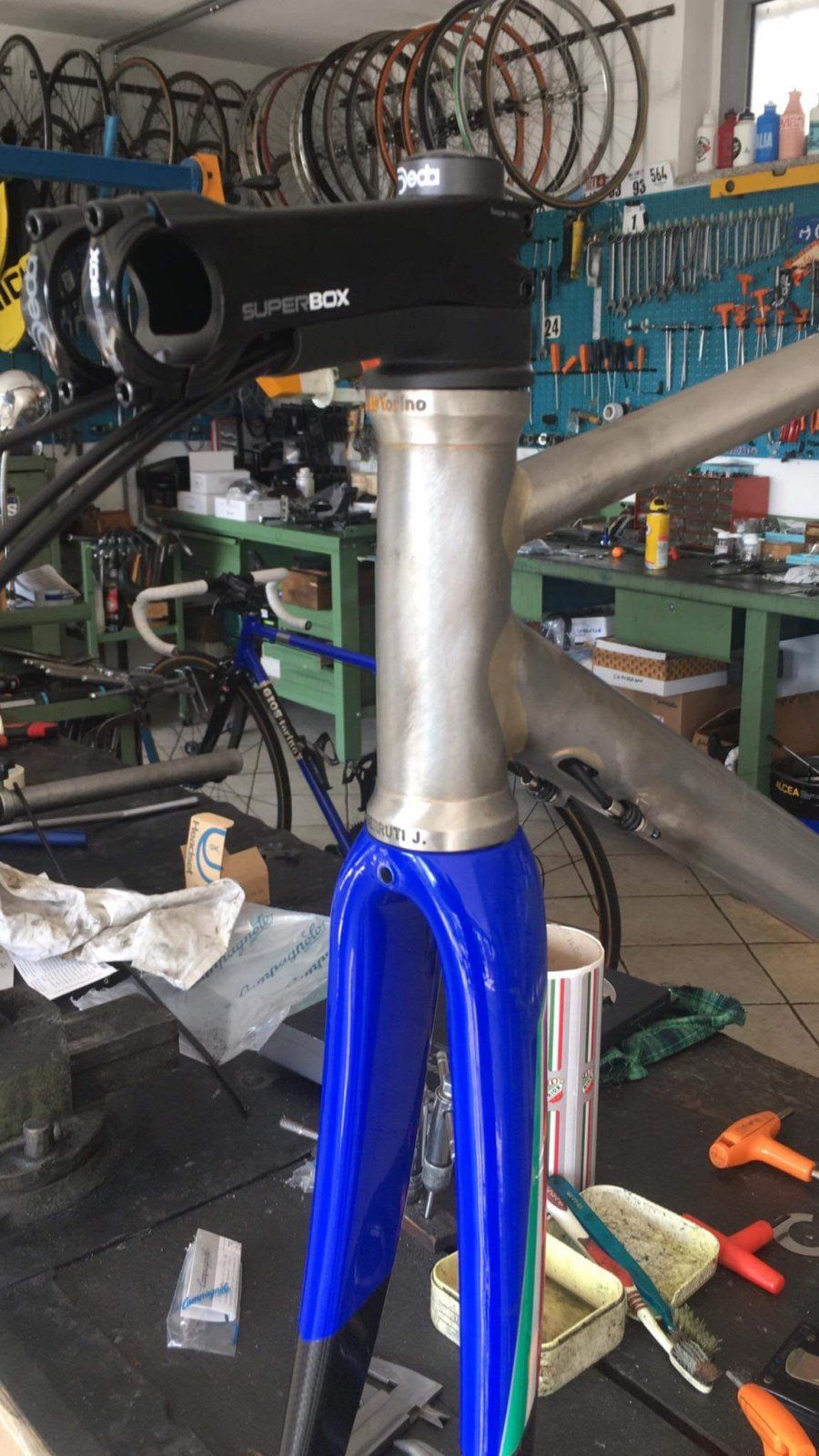

Auch wenn es hier nicht so recht herpasst: ich habe am Wochenende in Gaiole mit Marco mein neues Projekt besprochen. Ein moderner Stahlrenner aus Torino soll es werden.
Gesetzt sind die Rohre: Columbus XCr,
die Carbongabel: vollintegriert,
die Gruppe: Campa Record/ Super Record 12 vollmechanisch mit klassischen Bremsen
Wieso? Weil ich Lust habe, mal neues Material zu fahren, aber dennoch keine Lust auf Carbon. Weil Marco und Aldo tolle Räder verwirklichen und ich die beiden schätze und mag. Weil ein echtes Rennrad für mich aus Italien kommt und bevorzugt blau ist.
Ich werde voraussichtlich keine Innenverlegung der Züge anstreben, weil ich das Rad gern selbst warte und die Kabelführung im Rahmen mehr Probleme schafft, als sie zur Ästhetik beiträgt.
Apropos Ästhetik: Marco ist mit ersten Entwürfen beauftragt. Ich werde diesen Teil der Entstehung aber nicht hier teilen, wir haben uns geeinigt, dass die Lackierung etwas sehr Eigenständiges werden soll, aber dennoch sofort als GIOS erkennbar. Wir möchten verhindern, dass die "Insta-szene" den Entwurf kapert, bevor er realisiert ist. Soviel: es wird spannend und hoffentlich einmalig.

Teaser:
wie funktioniert das mit den Schaltzügen? Laufen die vom Lenker/Vorbau im Steuerrohr/Gabelschaft und werden dann vorne aus dem Unterrohr geführt um ganz normal unterm Tretlager verlegt zu werden?
Sieht auf den ersten Blick ein bisschen wie "von hinten durch die Brust ins Auge aus" aber da wird ja eine Idee dahinter sein oder?

Sinnhaftigkeit darf hinterfragt werden. Ich finde die Idee einer sauberen Optik am Cockpit gut, es wird daher wohl die Deda Alanera Lenker/Vorbau-Einheit. Der Rest der Zugverlegung ist offen um leichter warten zu können. Kann man diskutieren.
Biegeradien der Züge...
das würde mir nicht unbedingt Sorgen machen aber ein Thema wäre das schon.
Wenn die Züge innen sind, brauchst du die nicht warten. Daher sehe ich keinen Vorteil, vor allem nicht, wenn sie erst innen ist und dann nach außen gelegt wird.

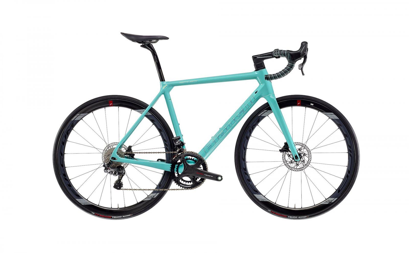

Über Geschmack kann man trefflich streiten. Ich finde die modernen Carbonrahmen einfach einfallslos hässlich. Gerade, wenn ich mir z.B. das aktuelle Lineup von Bianchi und Co ansehen muss. Leider...
Was soll daran schön sein? Und dann nur noch unsinnige Scheibenbremsen sowie Elektroschaltung? Für 11.300 Euro? Nee.
Über Geschmack kann man trefflich streiten. Ich finde die modernen Carbonrahmen einfach einfallslos hässlich. Gerade, wenn ich mir z.B. das aktuelle Lineup von Bianchi und Co ansehen muss. Leider...Anhang anzeigen 997021
Daher meine ich ja, du brauchst einen Maßangefertigten. Ich bin auch kein Fan von Scheibenbremsen am Straßenrad und Elektroschaltungen habe ich auch noch nie vermisst.
