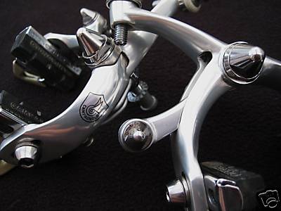

Wenn dann die Athena, Croce D´Aune oder Chorus der ersten Generation mit den Rahmenschaltern und die fetten Aero-Bremshebeln. oder gleich C-Record. 😉

Neben den bereits vorgeschlagenen Lösungen, also Dura Ace und Chorus, würde mir auch eine Athena daran sehr gut gefallen. Die hat überdies den Vorteil, dass sie sich sehr gut und unauffällig mit Deinen bereits vorhandenen Chorus-Komponenten kombinieren lässt. Außerdem sind die Sachen etwas günstiger.
Athena D500 und Chorus Monoplaner, erste Generation
Die Athena ist schon ganz schön dick aber chic.
find ich beide hübsch.... müsste ich beide direkt vergleichen um zu bestimmen welche besser passen würde....
