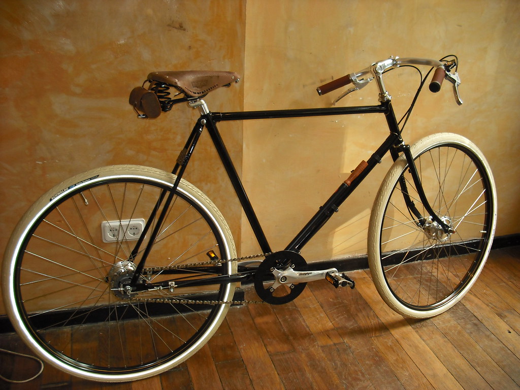

Solch ein Projekt fängt mit der richtigen Basis an, und da ist nun mal der Rahmen, hier einer aus Neuteilen aufgebauten "Path Racer", wo von ich einige in Do verkauft habe
