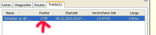

Hallo an alle,
keine Angst... Ich habe nun alles verstanden was dazu nötig ist ohne Stress die Tour abzufahren...
Habe was gelesen das das 705 nur 500 Punkte lesen kann oder so.
Wenn ich nun die Punkte reduziere in Gpies auf 500 wird die Krümelspur nicht mehr exact auf der Karte b.z.w liegt sie nicht mehr auf der Strasse sondern eher ab und an mal Luftliene. Wenn ich aber alles so lasse siehts klasse aus.
Meine Frage nun, kann das 705 diese 1735 Punkte verarbeiten?
