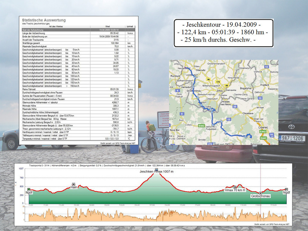

Ahja ok danke, und welche HM kommt dann der Realität am nächsten?
Z. B. meine Statistik (mit GPS-TRACK-Analyse ausgewertet) von Gestern:
Beim Edge stand 1860 m überwundene Höhe.
AW: Garmin EDGE 305
So ein Quatsch. Die Glättung in Sporttracks lässt sich einstellen bzw. ganz ausschalten, unter Einstellungen=>Analyse=>Datenglättung. Bei letzterem erfolgt keine Glättung. Bei den Höhenmetern werden diejenigen nicht mitgerechnet, die in Ansicht wählen=>Kategorien=>Anstiegsbereiche in den (gewählten) Bereich "eben" fallen. Garmin Training Center wendet (zumindest) bei den Höhenmetern eine Glättung an, bei der unbekannt ist, was sie macht.
Gruss
Ohh ich glaub ich sollte mich mal mit den Einstellungen im Sportstracks befassen 🙂
