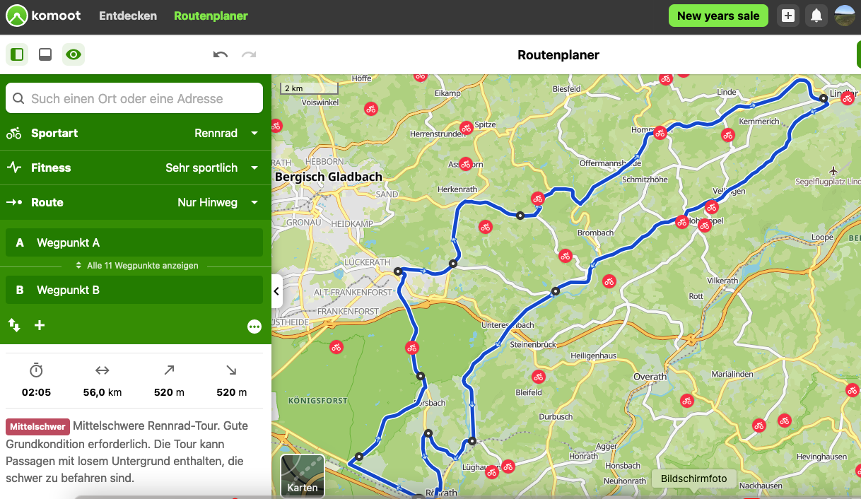

Die Route, die ich gefahren bin, hat laut Komoot 520 Höhenmeter.

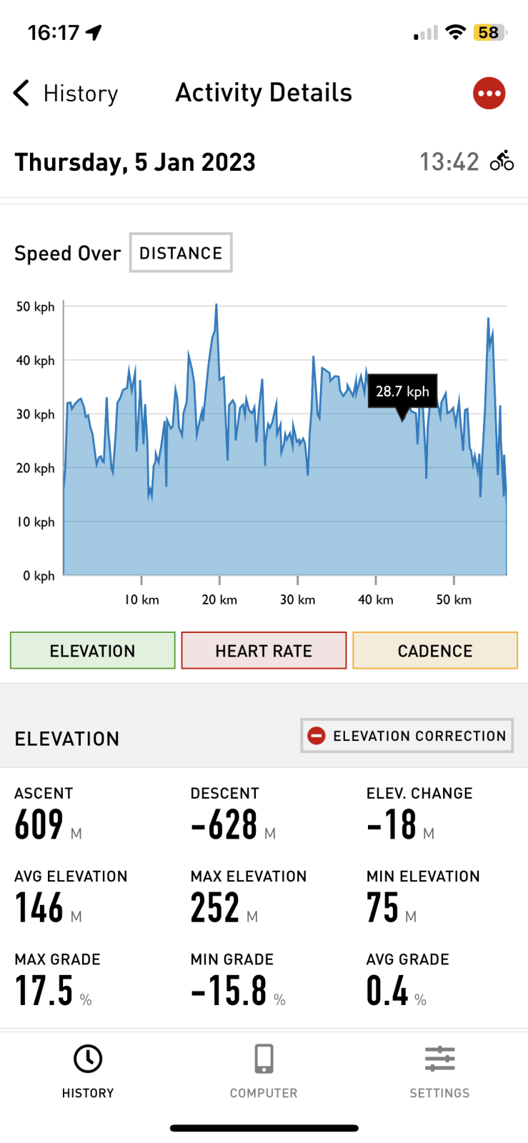

Die mit Cadence gemessene Tour kommt allerdings auf 609 Höhenmeter. Ich finde diese Abweichung relativ groß und frage mich nun, welche Angabe wohl stimmt???

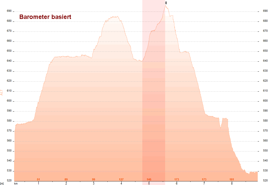

Was die Höhenwerte betrifft, hier eine Animation, die die unterschiedlichen Arten der Höhendaten veranschaulicht. Ein und dieselbe Tour, einmal Bikecomputer Höhendaten (Barometer basiert), einmal GPS-basierte Höhendaten und dann wurden die GPS-Höhendaten durch SRTM-Höhendaten ersetzt.
Wie Du siehst, gibt es sehr große Abweichungen.
Hinzukommt, dass die Höhenwerte bei GPS-Daten (egal ob reine GPS Höhenwerte oder SRTM basierte Höhenwerte) fast immer (etwas) verrauscht sind und daher die meisten Portale als auch Apps diese Daten glätten, da verrauschte Höhendaten viel zu hohe Werte bedingen, wenn man diese kumuliert.
Da hier unterschiedliche Glättungsalgorithmen zur Anwendung kommen, berechnet dir halt jedes Portal und jede App oder Auswertungsprogramm etwas anderes.
Mitunter kann das zu richtig krassen Abweichungen führen.
