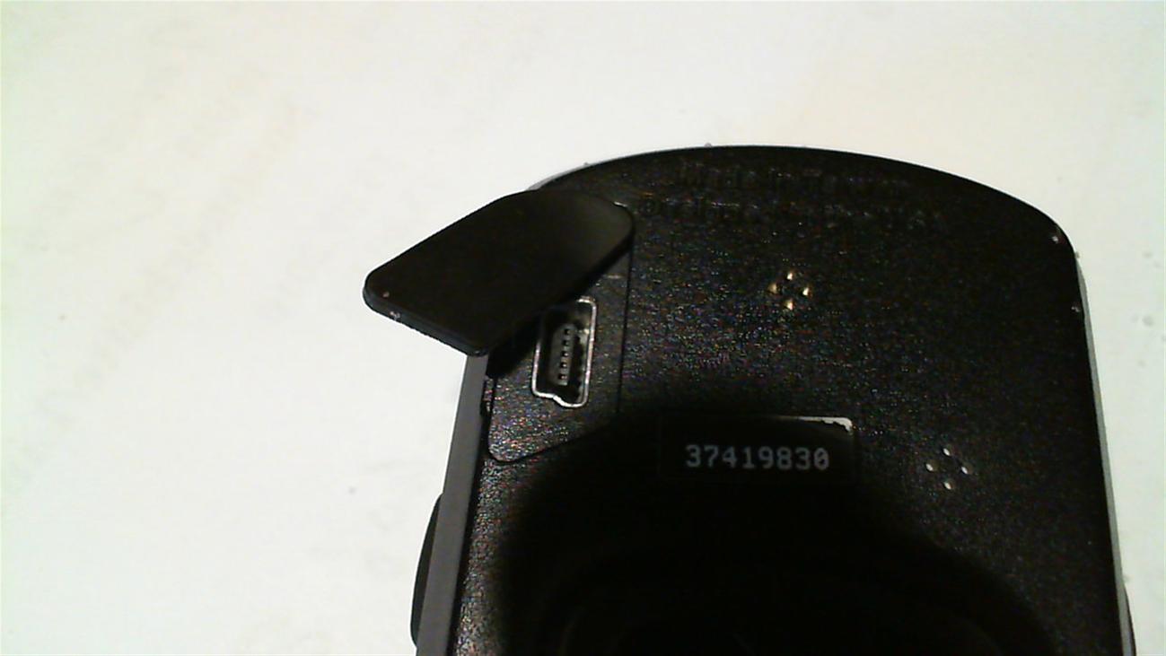

hat jemand schon erfahrungen mit feuchtigkeit im gerät gemacht?
ich hab meinen 305 jetzt etwas über ein jahr. lief alles super. letzte woche bein rennen hat es aus eimern geschüttet. während des rennens ist dann der bildschirm mal ausgefallen, kam aber wieder. dafür war die höhenanzeige weg.
bis heute ist das display von innen beschlagen und er hat gemeckert, das die batterie leer sei. nach 5 minuten aufladen war sie aber wieder voll. außerdem wurden wieder keien höhen aufgezeichnet.
geht das von allleine weg? kann man das ding irgendwie trocknen?
kann man das gerät öffnen um das austrocknen zu beschleunigen?
wieso ist da überhaupt feuchtigkeit drin? hätte ich das teil abkleben müssen? 😕😕 HELP

kenne den 305er nicht, denke aber er hat an der Unterseite ein kleines Loch, Stecknadelgrösse. Das ist die Öffnung für den Messfühler barometrischer Druck. Da dürfte wohl Wasser reingekommen sein, denn dafür spricht die ausgefallene Höhenanzeige. Ausser das Gerät hat an anderer Stelle eine Undichtigkeit. Feuchtigkeit ist auf jeden Fall drin und das führt zu Fehlfunktionen.

ich hab den gamrin 2 tage in einem glas mit salz gelegt. der beschlag auf dem display ist jetzt weg. ich denke die feuchtikeit ist somit auch raus. dennoch zeigt das gerät als höhe 20.000 m an. ich bin aber nicht im flieger.
was kann man tun?
was kann man tun?
Das Glas mit Salz ist sicher eine gute Idee gewesen.
Sind die kleinen Öffnungen an der Rückseite frei von Rückständen?
Dahinter ist die Druckdose für die barometrische Höhenmessung.
Lege den Edge mal eine Stunde eingeschaltet unter freien Himmel. Dann sollte sich die Höhe wieder einpendeln.

also gestern bin ich 2 stunden damit gefahren und heute nochmal 2 stunden im freien. ich komm von den 20.000 m nicht weg. dreck sehe ich in den löchern zum höhenmesser nicht. kann man das teil irgend wie resetten?

so das mit dem salz hat auch nix gebracht, die höhe war immernoch auf 20000 meter.
ich habe also die selbstheilung aufgegeben und das teil an garmin geschickt. nach nicht mal einer woche hab ich anstandslos ein austauschgerät bekommen.:daumen:
