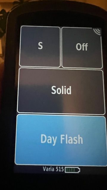

Mit dem Accufüllstand auf dem Datenfeld kapiere ich nicht. Wie geht das. Neues Datenfeld einrichten ?
Das sieht dann als Datenfeld so aus:
An deiner Config kann ich kein Fehler feststellen. Also überprüfe die Installation und Einrichtung am Garmin selber nochmal
Ok. Interessanter Hinweis. Wüsste nur gern, warum es bei mir nicht geht. Hätte es gern mal probiert.
Viele Grüße
Du mußt ein Datenfeld auf dem Edge anlegen, sonst geht es nicht. Der läuft sonst gegen die Wand. Daher auch der link von mir zum GitHub der das zeigt.

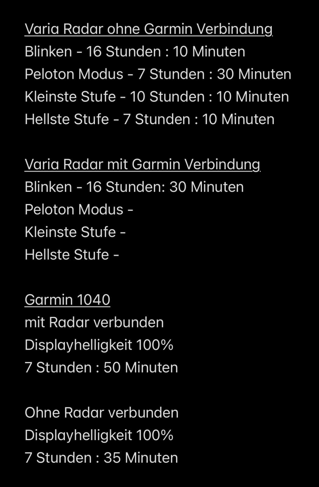

Dass man durch Smart Bike Light kein Akku spart, wurde hier schon oft erwähnt. Die Kommunikation zwischen Edge und Varia braucht auch viel Strom. So wirkliche Vorteile hat man dadurch also nicht. Es ist nur angenehmer für das Umfeld.
Ok. Aber die Geräte sind ja eh verbunden und wenn dann am Tag nur das Licht kurz angeht wenn ein Auto kommt, braucht es wohl weniger Strom als das das Licht immer an ist.
Wenn ich nur die Lampe ohne Radaranzeige auf dem Edge nutzen wolle, hätte ich ja auch ein günstige Rückleuchte angebracht.
Ein Hinweis sei vielleicht noch erlaubt:
Die Energie, die das Rücklicht mutmaßlich einspart verbraucht das steuernde Gerät dann meiner Erfahrung wieder.
Im besten Fall eine Nullnummer. Subjektiv eher nachteilig.
Sollte es nicht um verlängerte Laufzeit gehen, dann ist mein Kommentar hinfällig.
Das selbe konnte ich auch beobachten (weiter vorne im Thread auch genannt) und habs dann
wieder runtergeschmissen. Am Ende nice to have aber erfüllt keinerlei Erwartungen.

Jo, hätte ich auch gern probiert.
Hab mal das ganze am Edge 830 meiner Frau mit ihrem iPhone versucht zu installieren. Das Widged wird erzeugt, der Zahlencode unter Primary Light’s eingetragen und wieder Error 4.
Und damit lässt sich dann auch kein Datenfeld anlegen, weil unter dem Reiter Neue Trainingsseite>Datenseite>Connect IQ -0/10 bei mir eben nix auszuwählen ist.
Normalerweise müsste hier ja das Programm drinstehen.

Was regst Du Dich denn so auf ? Ist doch alles prima. Ich kenne mehrere Varia / Edge Nutzer und alle behaupten das Gleiche (inklusive mir). Die Laufzeit verlängert sich nicht, weil das ANT+ Signal der App perm. mit dem Varia kommuniziert. Im Gegenteil, ich erreiche mit der Smart Bike Light App genau die Laufzeit die Garmin auf dem Prospekt angibt. Nicht mehr, aber auch nicht weniger. Ich habe also den Vorteil der Funktionen und darüber freuen wir uns alle sehr. Die App ist klasse. Da sind wir uns alle einig. Aber die Akkulaufzeit wird dadurch weder verdoppelt noch verdreifacht noch sonstwas. Es wäre mir natürlich auch lieber, wenn es so wäre, aber die Praxis zeigt eben etwas anderes. Du bist der Einzige den ich kenne, der sagt, dass sich die Laufzeit bei Dir offenbar um ein x faches verlängert. Freut mich für Dich, aber deshalb alle Anderen als "Nörgler oder Schummler oder was auch immer" hinzustellen ist auch nicht sehr nett. Mein 515 hält mit der App ca. 14-16h. Mehrfach gemessen weil ich alles per Excel Tabelle tracke. Auch den Aufladeprozess. Also entspricht es genau der Garmin Vorgabe. Da läuft nix länger, also z.b. 25h oder 30h. Das trifft auch bei niemandem meiner Freunde zu. Egal ob auf dem Land oder der Stadt wohnend.

Warum auch immer es nun geklappt hat, kann ich auch nicht nachvollziehen. Ich habe mal die Garmin IQ App gelöscht und neu installiert. Auf einmal gab es keinen Error 4 mehr und ich konnte das Datenfeld einrichten.
Nun läuft es 😁👍
