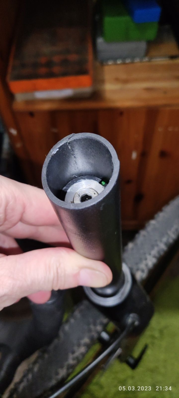

Mein Gabelschaft am grail 8 ist auch gebrochen.
Als gelernter Mechaniker, Meister.und noch mehr weiß ich mit Carbon und entsprechenden Anzugsdrehmomenten um zugehen.
Und klar, bei Canyon ist dieses Thema ein bedauerlicher Einzelfall.
Eine Gewährleistung auf etwaige Brüche am Rahmen wurden abgelehnt.
Auf Kulanz habe ich jetzt eine neue Gabel bestellt.
Und natürlich wurde mir die neue Versteifung mit ans Herz gelegt.
Ich bin der Meinung, dass Canyon von dieser Schwachstelle weiß und die genau wissen, dass eher gezahlt wird, als das der Gang zum Rechtsanwalt gewählt wird 😕.
Und natürlich wurde mittlerweile der Liefertermin zum zweiten Mal verschoben.
Ich rechnen für dieses Jahr nicht mehr mit einer Gabel.

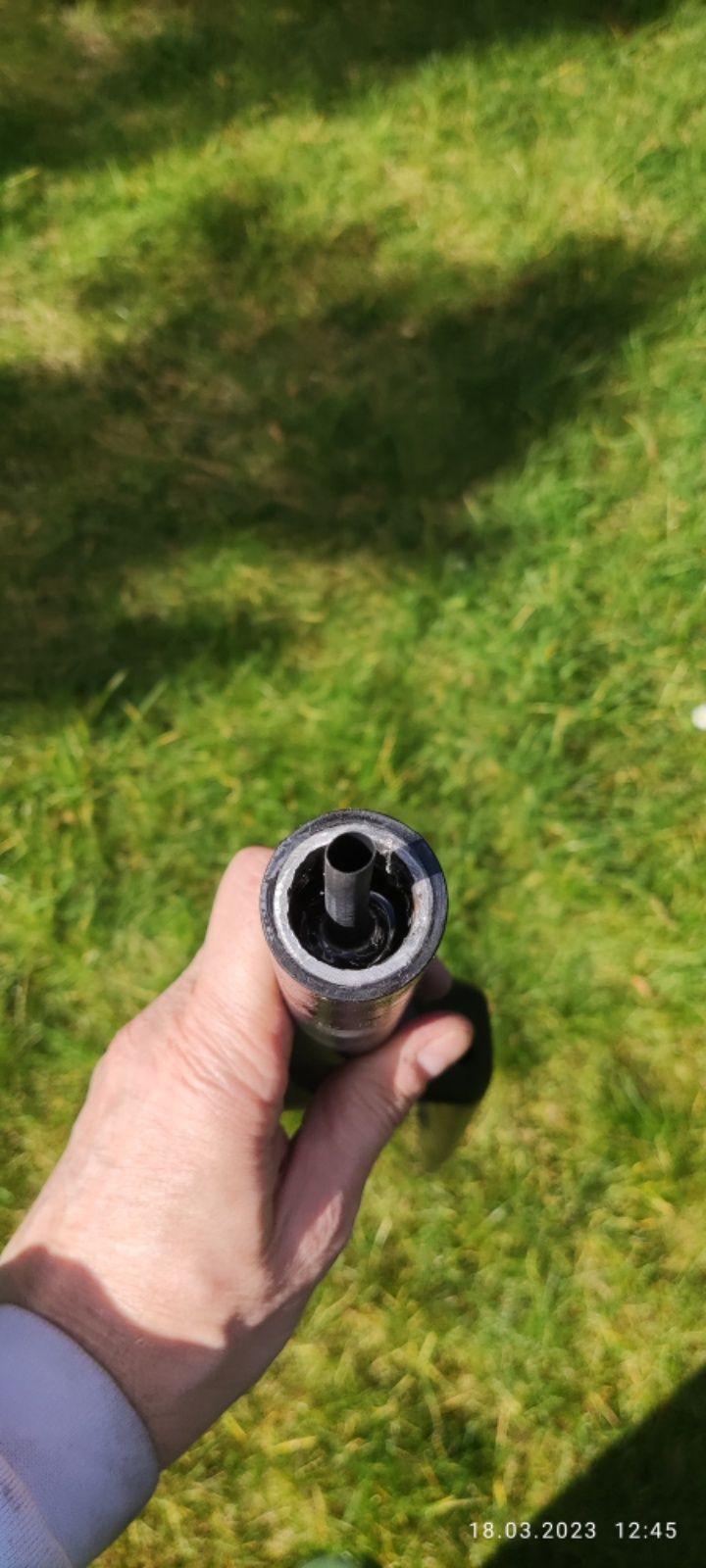

Dafür habe ich meine kaputte Gabel mit einer Hülse repariert.
Die Hülse hatte einen Außendurchmesser von 26,9mm und ist 120mm lang.
An meinem jüngsten endurace ist schon gleich die Verstärkung eingebaut und macht auch Sinn.
Im verspannten Zustand ist diese Verstärkung fest.
Expander und Verstärkungseinsatz Sitzen genau an den Druckpunkten des Vorhaus.
Und natürlich bin ich über dieses Geschäftsgebaren echt angepixxxxt.
Grüße, Andreas
Wo hast Du die Hülse her (selbst gedreht) ?
Hast Du den Schaft selbst geklebt (auch mit neuen Carbonschichten) ?
Ich habe eine alte sattelstütze genommen abgelenkt, mit grobem Schmiegel aufgeraut und mit epoxi verklebt.
Vorher eine Kralle mit Gewindehülse m4 modifiziert und in das Rohr eingesetzt.
Von innen etwas abgeschliffen und eine Dünne Matte Drauf.
Fast wie vor 40 Jahren bei alten Kotflügeln 😉
Im Maschinenbau muss man halt Risse und Brüche beurteilen können und mit ihnen leben.
Das hat viel im Erfahrung zu tun.
