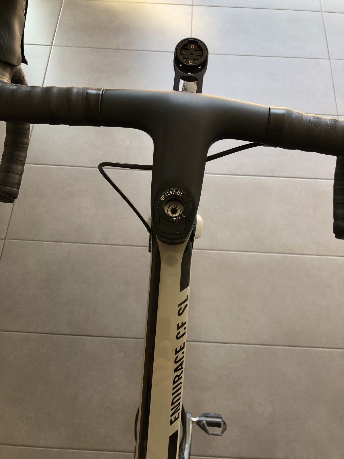

Hallo Zusammen,
habe seit Mitte 2017 ein Canyon Endurace CF SLX Disc 8.0.
Als ich letze Woche den Gabelschaft reinigen, wollte ist aufgefallen das der Gabelschaft gerissen ist.
Das Rad ist Sturzfrei und der Vorbau wurde immer vorschriftmäßig mit max 5nm festgezogen ( da bin ich seh genau )
Da Canyon 6 Jahre Garantie auf den Rahmen gibt bin ich natürlich guter Dinge eine neue Gabel zu erhalten.
Trotzdem finde ich das höchst unangenehm, wenn ich daran denke welche Abfahrten ich in den letzten Wochen damit runtergefahren bin 😕

Der Expander sitzt allerdings auch viel zu tief, so kann der den Schaft ja nicht gegen den Druck des Vorbaus aubstützen. Ist das Rad so ausgeliefert worden?
Der Expander wird bei Canyon ab Werk immer tief montiert. Das liegt daran, daß die Schraube mit der Ahead Kappe recht lang ist um alle Spacer von 25mm in jeder Position montieren zu können. Canyon weiß ja nicht, welcher Kunde wieviel Spacer in welcher Höhe benötigt.
Das Problem ist, daß es keinen Hinweis von Canyon gibt, beim Aufbau des Rades dies zu ändern, um solche Schäden, die in den Foren immer wieder auftauchen, zu verhindern. Da liegt der Fehler klar bei Canyon.
1. Der Kunde müßte daher eine weitere kürzere Schraube in der Zubehörtasche finden (was nicht der Fall ist)
2. Canyon sollte eine Ahead Schraube mit durchgehendem Gewinde verbauen, anstelle einer Aheadschraube die nur am unteren Ende ein Gewinde hat wodurch der Expander zwingend zu tief montiert wird

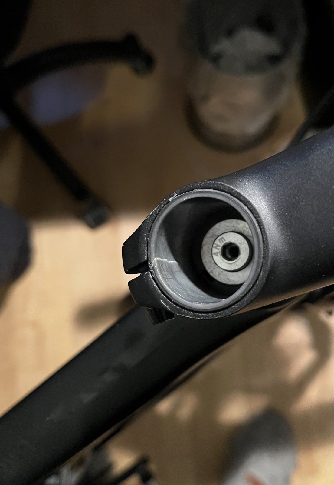

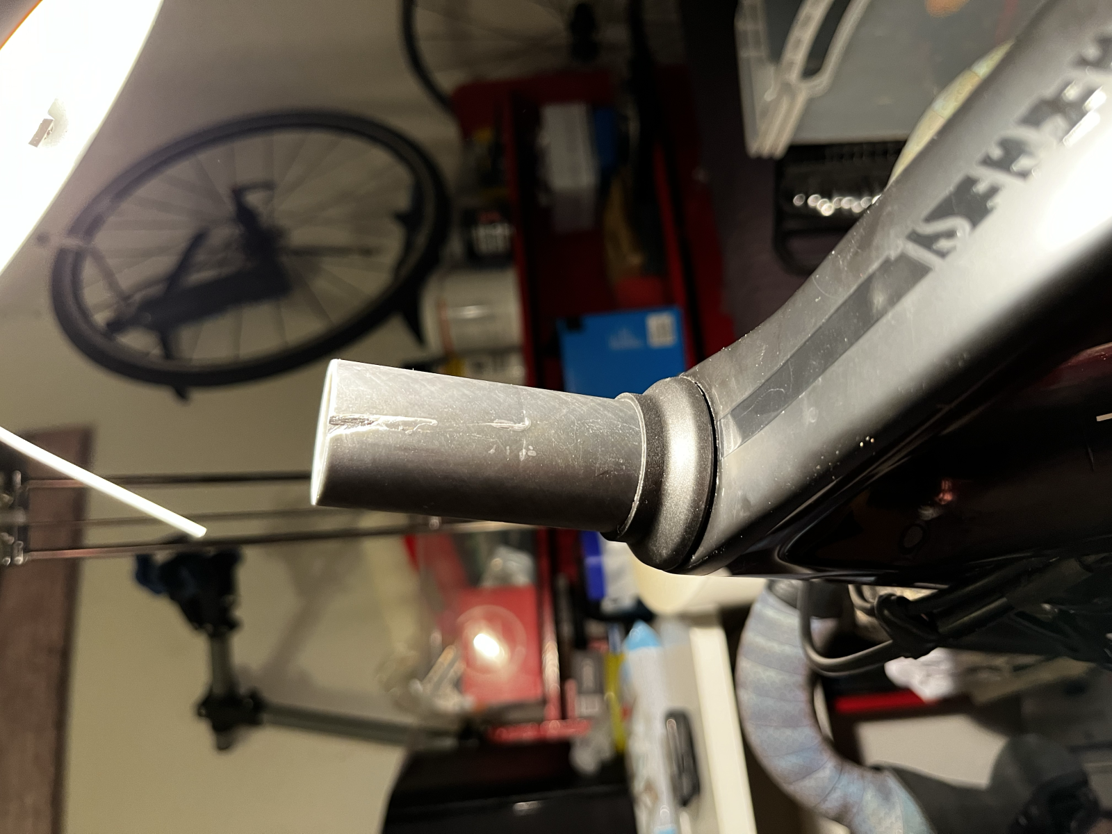

Der Expander hing tief im Rohr und Vorbau wurde weit oben montiert. Hinzukommt, dass der Canyon Vorbau an einer Seite der Klemmung eine scharfe Kante hat. Zu erst wurde am unteren Ende der Schaft beschädigt und dann der Vorbau gedreht. So hat sich dann am oberen Ende das Material beschädigt.
Ich musste, aufgrund des lockeren Steuersatzes, diesen nachjustieren. Beim Anziehen der Vorbauschrauben, mit einem Drehmomentschlüssel auf 5Nm, machte es nun knack.
Ich habe mich auch echt gewundert, dass der Schaft keinen Expander hat und der volle Druck auf diesen dünnen Schaft drückt. Nun ist haben wir den Salat.
