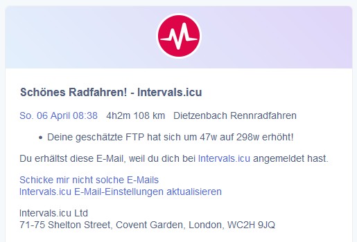

Puh, damit hatte ich gar nicht gerechnet. Besser als gedacht, das macht 4,4W/kg. Ich hatte auch schon ein paar lange, über 150km Runden. Dadurch ist die Durability gar nicht mal so schlecht, für diese Jahreszeit.
Steigerung um 47W?! Das ist ja der Wahnsinn...du fährst doch auch schon ne Weile...Respekt!

Na, ganz so krass ist der Leistungsanstieg nicht. Ich hatte nur länger mehr keinen solchen Effort und Intervalls ICU denkt mit der Zeit die eFTP.

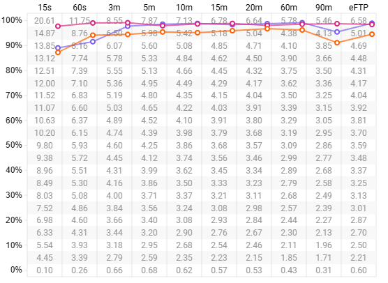

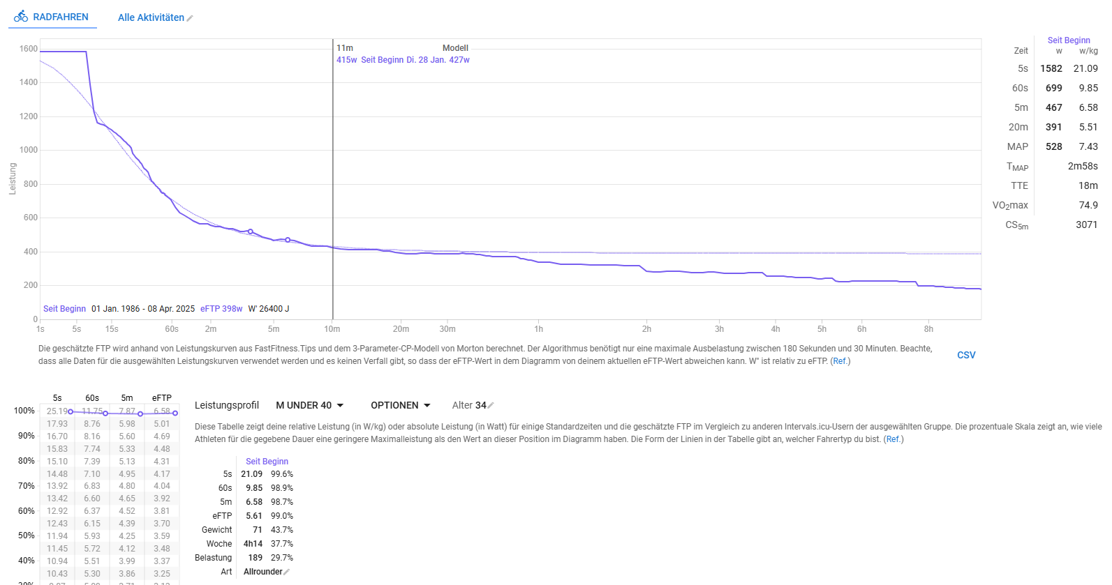

Du kannst doch mal die e-FTP Kurven aus Intervals.icu posten und die Season auf 3 Jahre zurück setzen. Man sieht dann z.B. die 42 Tage kurve und die Season PD Kurve und die Leistungen, die die Kurve beeinflussen. Außerdem siehst Du dann dein gesamtes Leistungsprofil. Da sind dann auch Erklärungen. Ohne Allout Tests brauch man sich eigentlich nicht wundern, dass die E- oder m-FTP niedriger ist als möglich. Mit nur einem Allouttest über 5-10 Minuten überschätzt dieses Modell eher die FTP. Also einmal auch einen längeren Test fahren (so zwischen 25-40 Minuten oder eben auch Wettkämpfe im Zeitbereich zwischen 20 und 90 Minuten. Eine Möglichkeit den Fehler der PD Kurve zu schätzen und die Kurve zu validieren gibt es hier in WKO (2. Grafik). MAn kann dann ersehen in welchem Zeitbereich man nachtesten sollte, umm die PD Kurve zu validieren. Damit kommt man dann auch zu realistischeren m-FTP Werten, die man zur BBeessung von Trainingsintensitäten dann schon gut nutzen kann.
WKO5: Ich beginne jetzt auch wieder mit den Tests und fahre dann z.B. mal eine längeren FTP Test wenn ich die kürzeren Intervallempfehlungen aus WKO wieder nutzen möchte. Ergibt sich dann aber eigentlich schon aus dem Training und den TT-Wettkämpfen heraus. Man muss eigentlich nur testen, wenn man an einer sauberen Dokumentation seiner Leistungsentwicklung vor und nach wichtigen Trainingsphasen interessiert ist. Und die Änderungen des Leistungprofils über die Jahre ist auch interessant. Schon spannend.
Bzgl ICU: Weiß jemand, wieso ich keine Daten zwischen 22/23 habe? Also jeweils nur ein paar Aktiviäten... FTP 250-270 :D hängt das iwie mit dem Strava Sync zusammen?
bin gespannt was ICU da für ne Entwicklung zeigt mit '22 '23 in der Pause. An sich sehr zufrieden mit der stetigen Verbesserung, wobei ich die Schwelle nur als einen Parameter sehe und zusammen mit meinem Coach auch stetig andere Bereiche nicht vernachlässige.

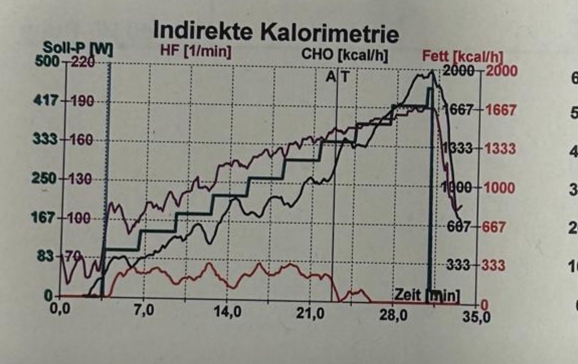

VO2max bei ICU ist, im Vergleich zu 5,8l/min bei der Spiro, deutlich zu niedrig.
im Anhang auch noch die Kalorimetrie, ist insofern interessant: hohe und lange Fettverbrennung bei niedrigem Bedarf an KH (Turning Point ist 343). Zudem hohe metabolische Flexibilität bei höheren Belastungen
