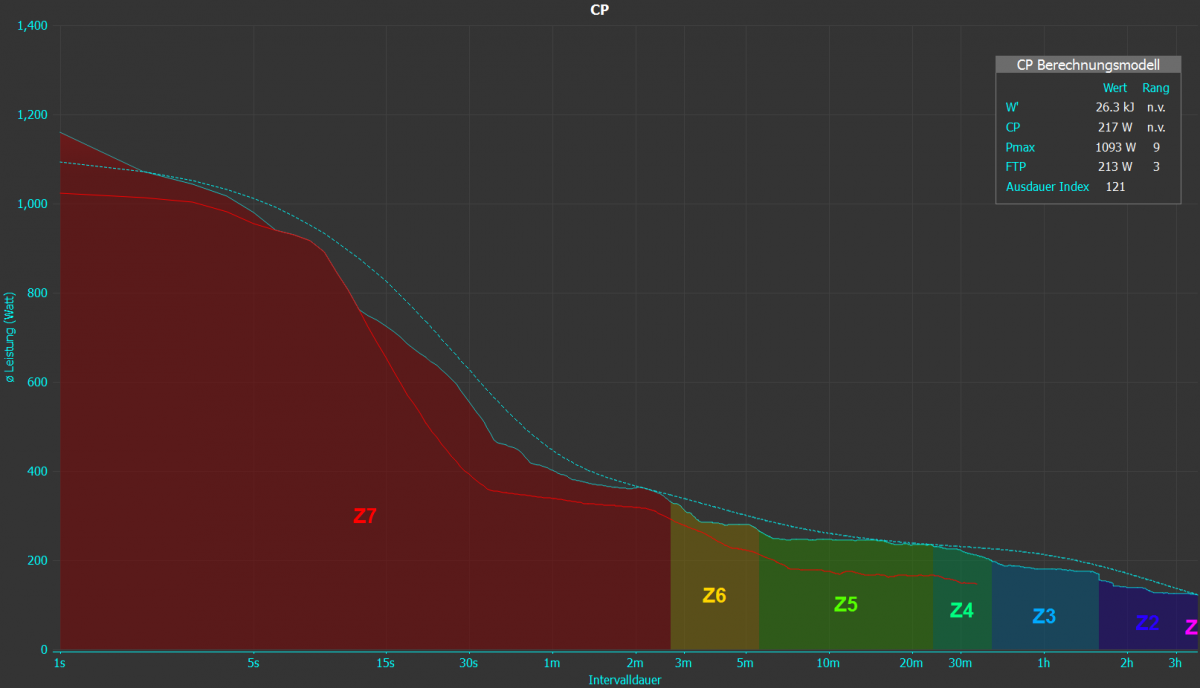

Auf 1min packe ich aber nur 350W... auf 5min halte ich 280W. Somit ist der CP1 ziemlich schlecht. Das merke ich bei Rennen leider arg bei etwas längeren Angriffen/Sprints (Letztes Jahr zur WM waren 2 der 4 Rennen Sprints.. einmal 200m fliegend, einmal 1000m stehender Start. Da war ich so richtig mies)

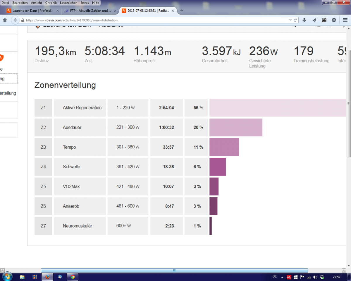

Das ist denen egal. Die treten frisch auch nicht mehr, eher weniger. Fahren ja vorher meist Rekom oder GA1. Im Feld oft nur 200 - 300 Watt im Windschatten
200-300 Watt ist aber auch kein Pappenstiel.
Insbesondere aus dem Grund dass man im Feld nicht gleichmäßig fährt.
Eine Flachetappe in der Tour de France kann an unrhytmischen Tagen schon mal so ausschauen:
Und da bist im Sprint doch nicht mehr frisch. Vor allem wenn du sowas über Tage fährst.

@Leon96 : 350W waren bei 2min! :X

@Osso : Wundert mich auch. Tippe halt darauf das meine paar Muskeln zwar ordentlich "zulangen" können, aber aufgrund fehlender Masse ihnen einfach der Saft ausgeht nach 60sek. Meine Leistung fällt da wie ein Stein sehr schnell Richtung FTP
Die 10sek bin ich gestern Nacht nach 10h Arbeit und 2h Bandprobe (in einem Raum mit angenehmen 40°C) gefahren, da geht frisch und erholt wohl mehr.
Keine Ahnung warum das bei mir so ist. Ist aber doof 10sek. abzuziehen wie eine Rakete und dann holen einen die 90kg "Diesel" nach 60sek wieder ein..

komm, das ist ne Kurve, aber bist du mal ne Minute wirklich mit letzer oder auch nur vorletzter Konsequenz gefahren ?
Mehrfach. Im Regelfall vor nem CP20 Test.
Auf dem Rennrad aber noch nicht... da morgen wieder mal ein Test ansteht, sollte ich das mal probieren.
