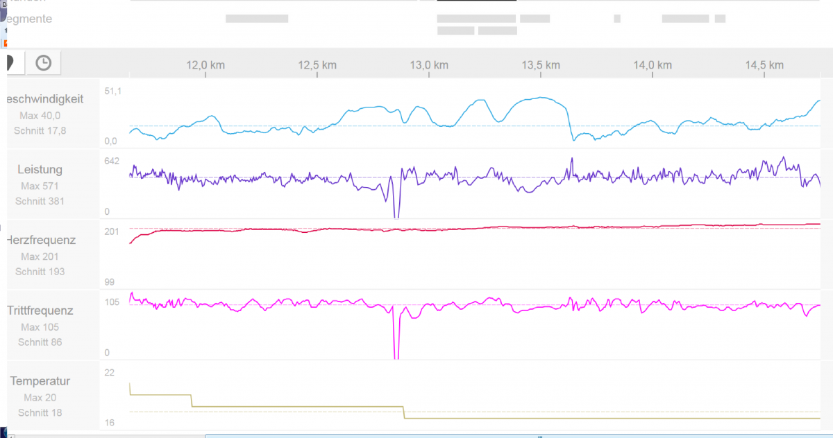

Heute 10:25min mit 381 Watt.
Der Anstieg war dabei auch von der Gleichmäßigkeit nicht besonders einfach zu fahren.
Daher mit den Werten sehr zufrieden.
Form zeigt weiter nach oben. Die letzte Woche mit viel Umfang (23h) und einer härteren 8h-Ausfahrt am Samstag scheine ich bereits halbwegs weggesteckt zu haben. Auch wenn die Beine heute zugegebenermaßen noch nicht komplett 100% frisch waren.
Die Alloutzeit des Vorjahres habe ich um 2:17min unterboten!
Vielleicht schließe ich mich bei @marex seinem Ziel mal an.
10min 400 Watt.
Müsste ich dann notgedrungen aber in der Ebene fahren. Gibt keinen gleichmäßigen Berg für sowas bei mir ohne mit Hin und Rückweg 300 Kilometer Auto zu fahren.
