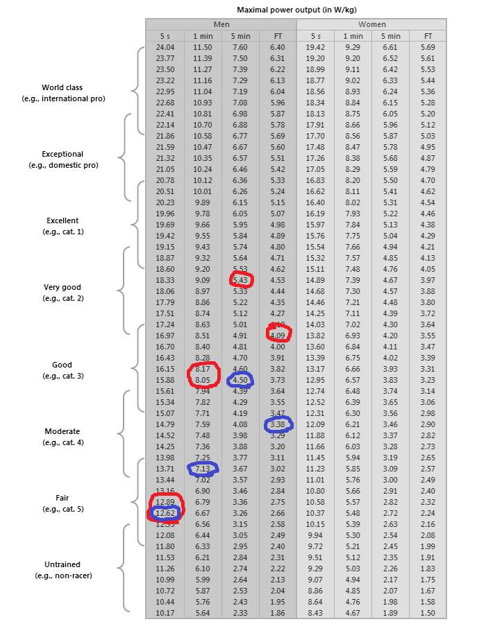

Das kannst Du tun, nur verstehe ich bei den o.g. Werten nicht ganz den Sinn einer Betonung von VO2max-Training. Der 5-min-Wert ist in Relation zum 20-min-Wert exzellent. Die größeren Entwicklungsspielräume sehe ich daher bei den längeren Intervallen.5'=429w, 20''=339w.

Wenn gute 13-15-Minuten-Werte existieren, dann war die CP20 ein Ausrutscher nach unten. Das bekommt man mit einem Versuch bei ordentlicher Pace unschwer heraus.Komme gerade leider nicht an den Rechner auf dem ich WKO habe, aber die 5' ist bei mir ein Ausreißer. Sprintpower ist moderat schlecht, 1' hab ich nie richtig getestet aber ich kann auch so sagen dass die unterirdisch ist, rechts der CP20' fällt die Kurve komischerweise eher flach ab, cp60'=324w.
Also so ein "inverse V-pattern" das es ja eigentlich garnicht gibt! Weiß auch nicht so recht was ich daraus machen soll, vielleicht ist der Grund dafür auch tatsächlich eine Kopfsache, ich hatte durchaus schon sehr gute 13-15 Minuten Werte im Wettkampf die auf eine höhere CP20 schließen lassen - andererseits ist es vielleicht auch nicht fair "wettkampfmotivierte" Bestleistungen mit einem Trainingstest zu vergleichen.

@MAMILakolyth : Ah, noch einer mit so ner "komischen" Leistungsverteilung..
2-5min sind bei mir gut, CP20 ok, Cp60 so lala. 1min grottig, bis 10sec aber sehr gut.
Kann eigentlich nicht sein.. aber is irgendwie so (Selbst mit mehrfach ausgefahrenen CP1 Versuchen ohne Vorbelastung)
