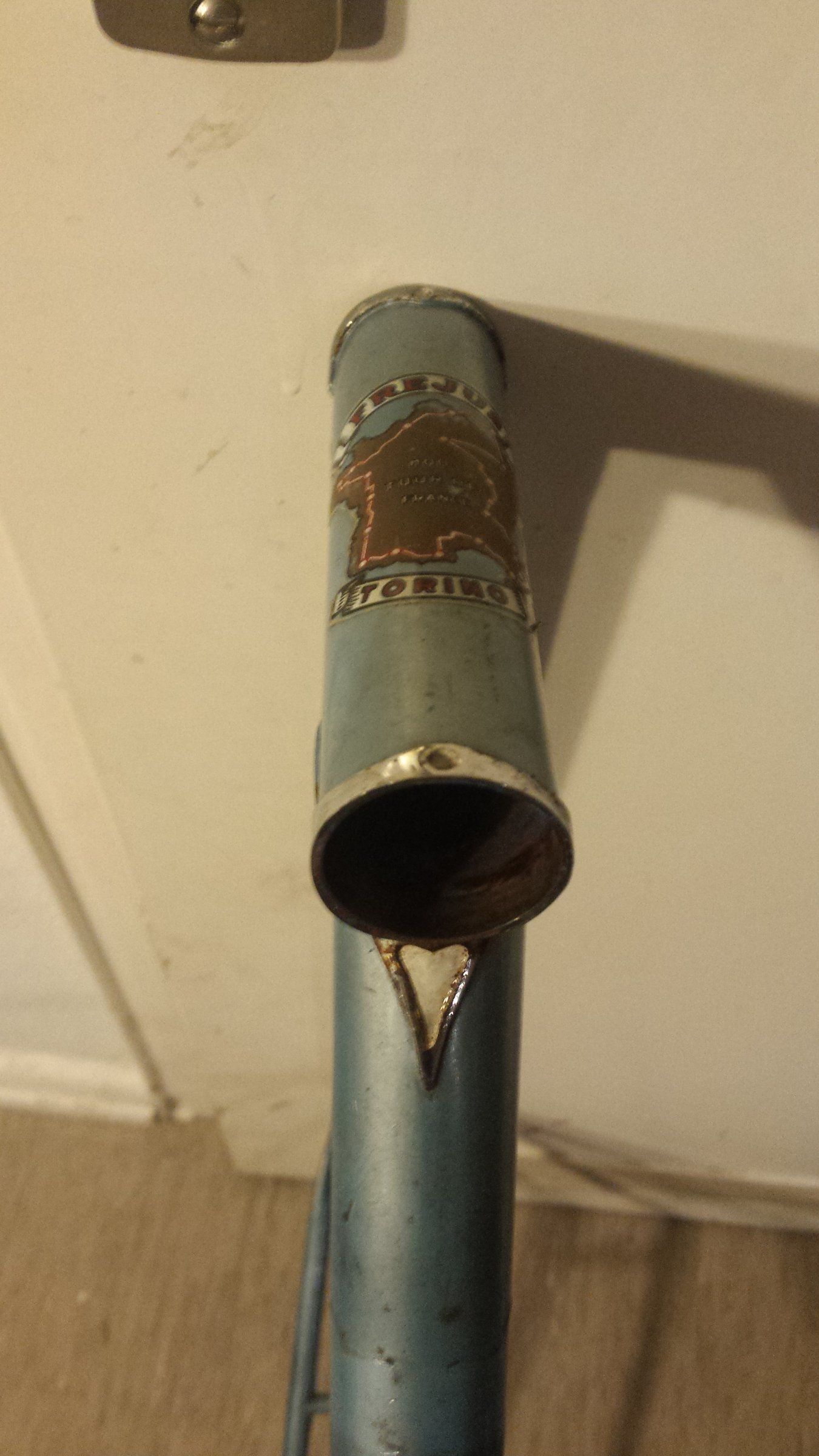

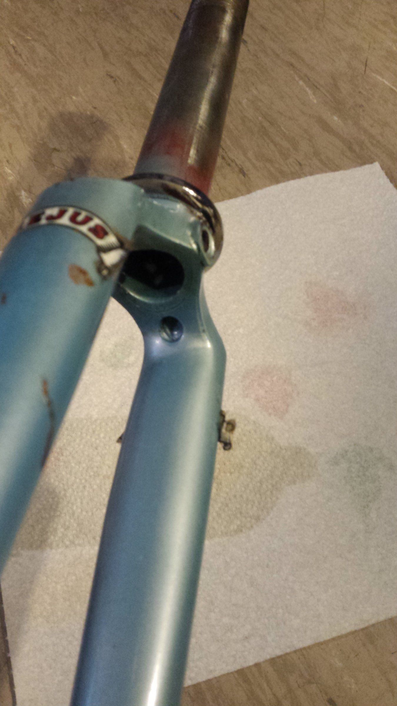

Hallo. Hier mein heutiger Fang.Ein Frejus Mod.Tour de France aus den frühen 70ern.Ich schrieb dem Verkäufer er soll es Bitte gut verpacken.Hab mich erst erschrocken als der Bote damit vor der Tür stand.Aber Gott sei Dank keine Versandverletzungen.Es ist eine Dura Ace 1 Generation in schwarz verbaut lediglich der Steuersatz ist ein Campagnolo Record. Ich habe leider vom Verkäufer nur ein schlechtes Bild bekommen wo man nur die Dura Ace erahnen konnte.Jetzt wo es hier ist und ich die ganzen Details sehe bin ich wirklich baff.Die Muffen sind der Hammer und erst das Tretlager. EIN TRAUM.Die Campagnolo Ausfallenden sind ausgebohrt.Echt Scharf.So jetzt erstmal ausseinander nehmen und dann Pulvern.Ne war ein Scherz.Natürlich original erhalten.Der Rahmen ist komplett unterverchromt und der Rohrsatz Reynolds 531.Ich werde mich später mal durchs Netz schlagen und versuchen mehr rauszufinden über dieses Schätzchen.Hier jetzt die Bilder.
Ich glaube übrigens nicht, daß das ein Frejus ist. Dagegen sprechen die Muffen, die Sitzstrebenanlegung, die Gabelkrone und die Ausfräsungen am Innenlager. Das ist aber ein sehr hochwertig gefertigter Rahmen, nur halt umgelabelt.

Hallo. Ja vielen Dank. Ich habe auch verschiedene Frejus angeschaut und nichts vergleichbares gefunden. Ich gehe jetzt auch erstmal davon aus das es keines ist.Dann werde ich mich jetzt erstmal schlau machen was es wirklich ist.Vielleicht werde ich dann nach erfolgreicher Suche die Decals original getreu wechseln. Aber jetzt erstmal auseinander nehmen :)

Ich gucke zwar nur am fon, vermute aber mal, es wird eine schöne restpatina bleiben. Dann bitte die decals nicht voreilig abkratzen, denn mit neuen decals sähe das meiner Meinung nach nicht gut aus. Da würde ich eher mit der schönen "Fälschung" aus einem Guß leben wollen.

Hallo. Ich bin immer noch auf der Suche um welchen Hersteller es sich handelt. Am Rahmen bin ich auf zwei eingestanzte Buchstaben gestoßen GU.Kann mir da jemand weiterhelfen? Lieben Gruß

Die Muffen sehen aus wie aufgebohrte und weiter ausgeschnittene Prugnat.
Nachträglich zurechtgeschnittene und noch verchromte Muffen hat man in Italien in den 70ern nicht so fürchterlich häufig gemacht, zumindest nicht die größeren Rahmenbauer. Und wenn so etwas für besondere Modelle gemacht wurde, war meist ein eindeutiges Logo oder der Firmenname mit graviert.
Ich vermute, dass da ein kleiner, unbekannter Rahmenbauer hinter steckt, der mit relativ einfachen Mitteln (hauptsächlich Löcher in die Muffen bohren) einen besonders dekorativen Rahmen herstellen wollte.
