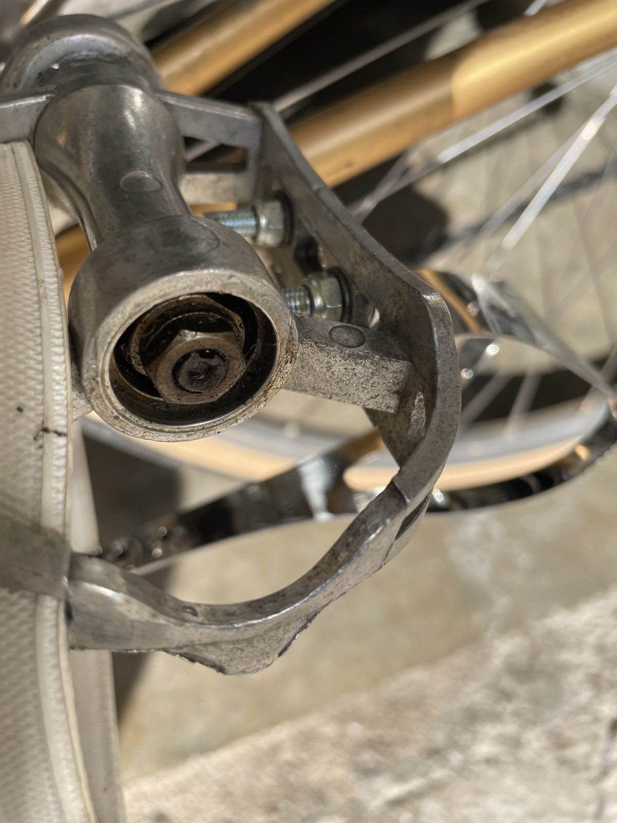

Guten Morgen zusammen,

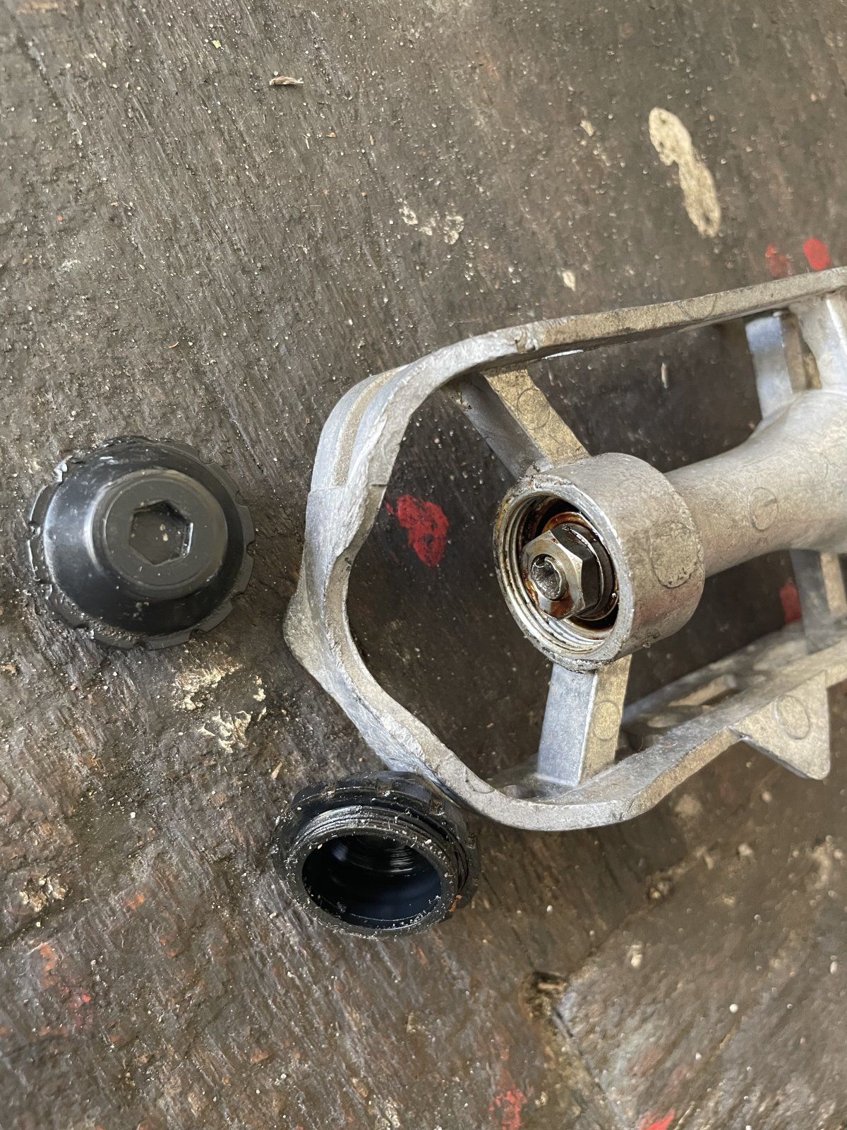

ich habe an meinem Raleigh Sirocco (vermutlich 1981) Lyotard 82 Pedale, bei denen die Staubkappen fehlen. Jetzt habe ich zerschundene Lyotard 82 Pedale bekommen, bei denen die Staubkappen noch gut sind.
Und nun:
Meine Lyotards 82 haben gar kein Gewinde für die Kappen, die Teileträger Lyotard 82 aber schon. Passt also nicht.
Meine Frage:
Wie sehen die Kappen für die Lyotard 82 ohne Gewinde aus? Oder noch direkter: Hat jemand welche für mich bzw. eine Alternativlösung? So kann´s ja im Chianti 2023 nichts werden ...

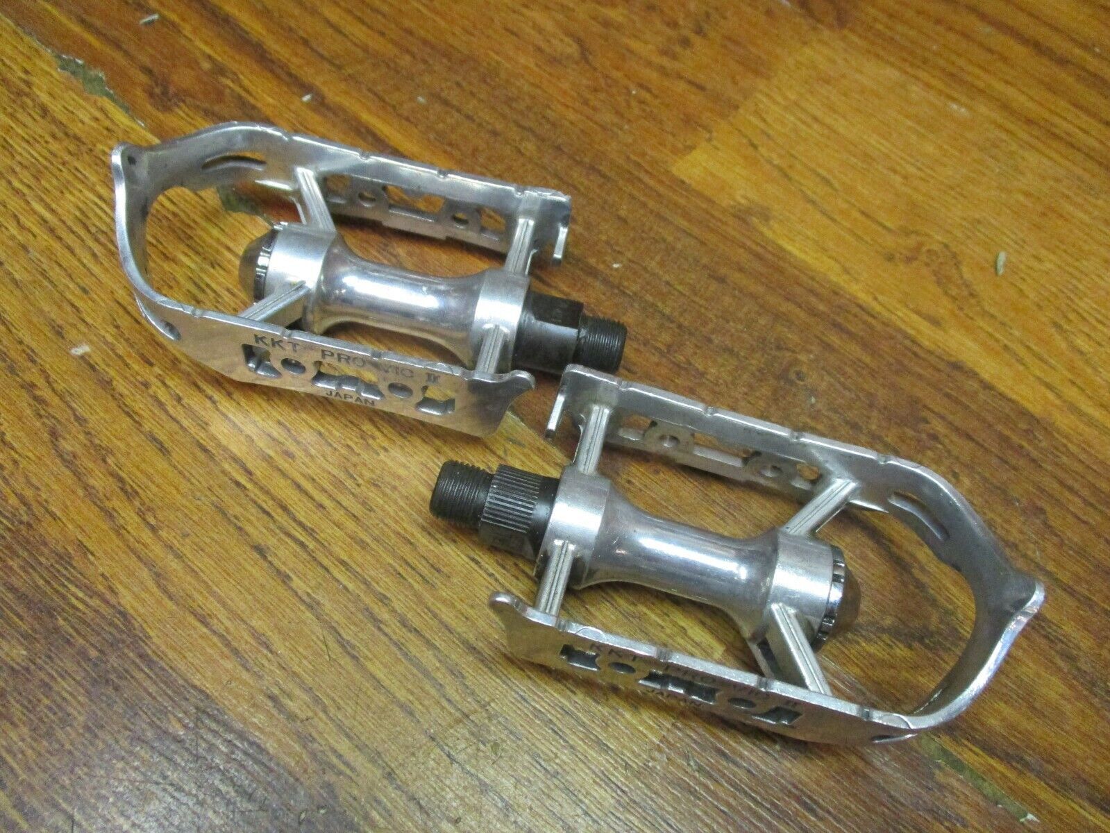

Das sind m.E. Kyokuto ( KKT ) Pro Vic II Pedale , die haben die geschraubte Kappe dran .
Nein, alle tragen sie stolz und erhaben Lyotard 82 auf dem Korpus.
Hat sich aber erledigt, weil ich jetzt gute Lyos mit Gewinde, aber ohne Kappen und Schrott-Lyos mit guten Kappen gekreuzt habe. Fertig ist die Laube.

Ja , das stimmt , hergestellt hat die aber KKT für Lyotard , kuxtu....
Schriftzug in die Form gemacht und Kappen in schwarz.
