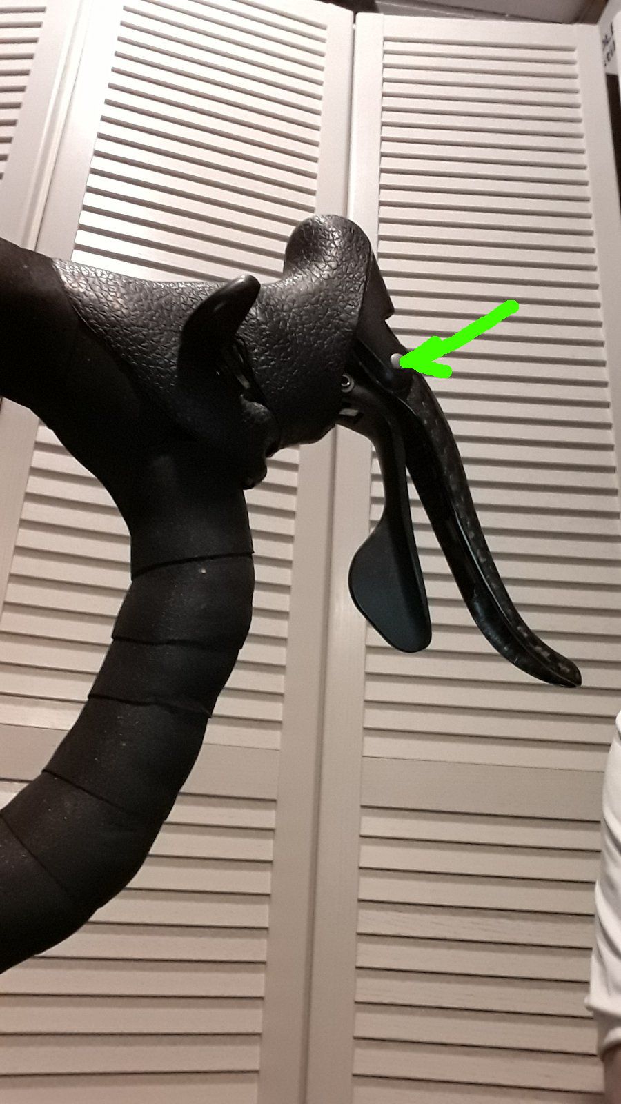

Hi, bei meinem Renner steht der linke Bremshebel zu weit vor, siehe Bilder. Der Schalthebel für den Umwerfer ist in korrekter Position, die Funktion auch der Bremse ist einwandfrei. Versuche an der Bremse und Brremszug haben nichts verändert.....hat jemand von Euch einen Rat? (habe das Rad so bei der Bucht gekauft) Grüße Alessandro

Ist auf dem Bild nicht so 100%ig zu erkennen, aber die Stifte für die Hebelöffnung sind an beiden Bremsgriffen gleich (reingedrückt), richtig?
Gibt es bei dem Hebel, der zu weit vorsteht, beim betätigen am Anfang eine Art von "Spiel" bis sich der Bremszug spannt (das Handgefühl wird dann auch etwas reibender), oder ist das über den gesamten Hebelweg gleich?

Bilder sind beide vom linken Hebel, es gibt kein Spiel anfangs und kein reiben...?

Achso, ja dann überprüf bitte mal den Stift, dass das auf beiden Seiten gleich ist (das ist eine Grundfunktion bei Campa, hab nicht rauslesen können ob du dich auskennst oder ob das deine erste Campa Schaltung ist - nimms mir bitte nicht übel, falls zu offensichtlich).
Mit "kein Spiel, kein Reiben" - das heisst, der Zug wird betätigt und der Bremskörper fängt an, zuzugehen, auch auf den ersten cm des Hebelwegs (also bevor der Bremshebel bis an den Schalthebel "rangeführt" wird)? Falls ja, sind meine offensichtlichsten Fehlerquellen leider erschöpft, und es könnte tatsächlich was in der inneren Mechanik des Ergos sein.

Das ist kein C-Record. Du hat einen Rundhöcker 10fach-Ergopower. Es ist zu 99,9% so, wie porph es geschrieben hat. Greif an den Hebel und ziehe ihn zum Lenker. Oben am Hebel siehst du innen einen silbernen "PIN". Das ist ein Anschlag. Drück den nach aussen und lass den Hebel los. Passt es jetzt?

Der hier (Bild, Pfeil).
Der hat auch einen Sinn: damit stellt man die Bremse weit zum schnellen Laufradwechsel. Wie a x e l schrieb, musst du wahrscheinlich den Bremshebel etwas zurückziehen, bevor du den Stift drücken kannst.

Dieser Stift hat einfach nur die Funktion die Bremse zu entspannen. Das macht man bei anderen Bremsen am Bremskörper. Wenn Du den Stift rein drückst spannst Du die Bremse und der Hebel geht wieder zu.
So, nun ist alles gut, nochmal danke für eure Tipps! Nach 30 Jahren Shimano ist Campa ohne passendes Handbuch nicht ohne und ich stand erstmal blöd da. Noch eine Frage: was heißt Rundhöcker....., auf dem Hebel steht ja Record? so long (;-D) Alessandro alias Axel
